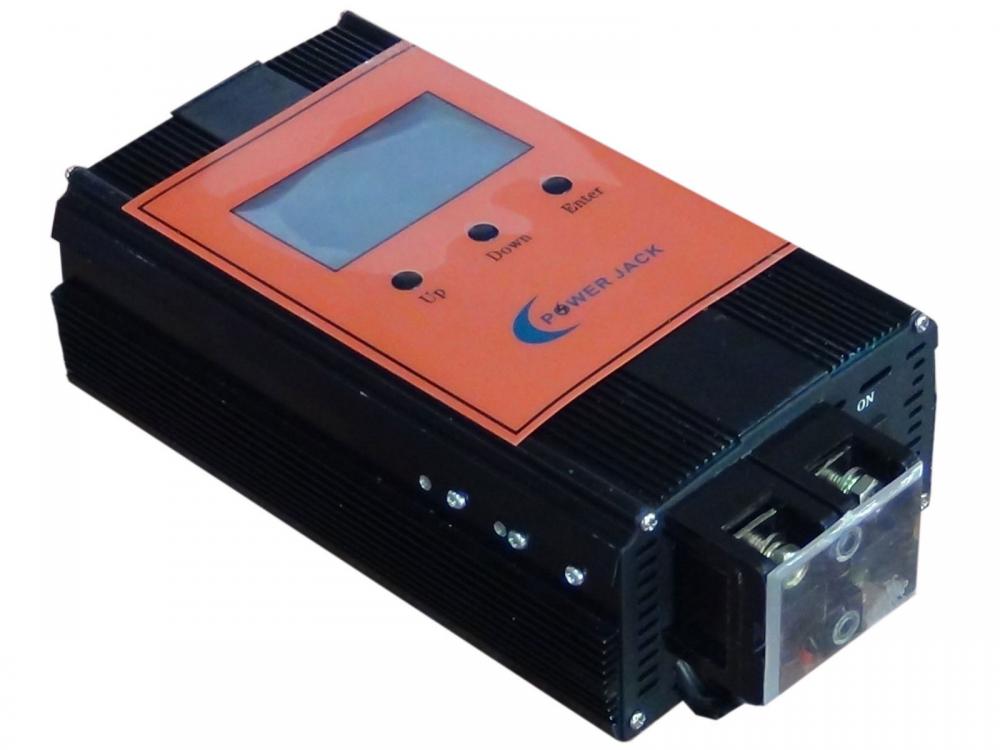

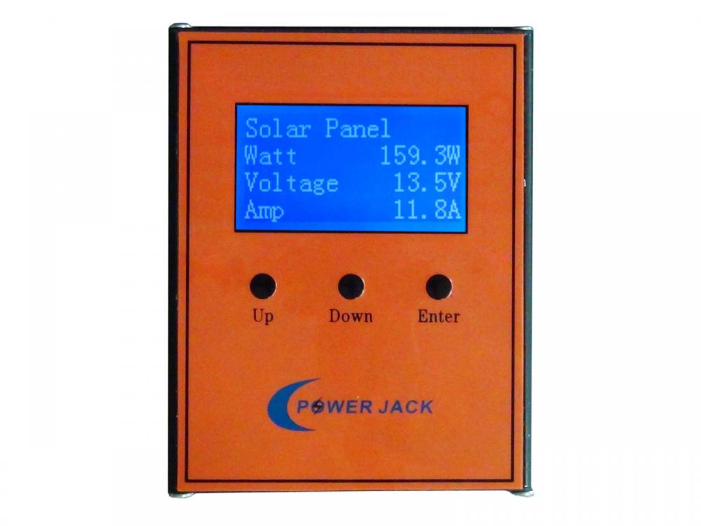

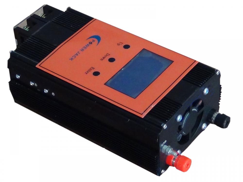

Imagenes del controlador:
Archivo adjunto 15462Archivo adjunto 15463Archivo adjunto 15464Archivo adjunto 15465

Big cooling fan(before buying, check if other brand has cooling or not)
About 100a controller, this is industrail design, because we have coolling fan on it, let me tell why this need cooling on it,
because this is PWM design, means will make your solar from dc to ac to charge your battery, in this moment, it through
mos-fet to do this job, if your mosfet getting so hot, will effect the efficiency.

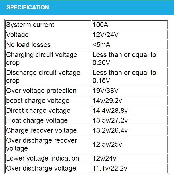

Cuando me llegue pondre resulatos.

Dudo que estos reguladores sean MPPT. El mismo vendedor en eBay.es (WccSolar) los clasifica como PWM

Con todos los respetos, pero en esa "mierda" :3 de chasis no entra un bobinado y una electrónica para 100 amperios, luego no se habla de placas en serie Vsoc ¿cuanto de máxima? Eso es una estafa como los steca s chinos.

Mirando la tabla de voltajes se ve claramente que no es mppt
