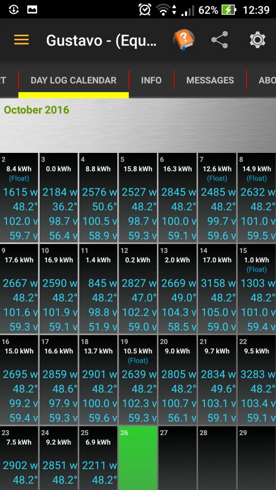

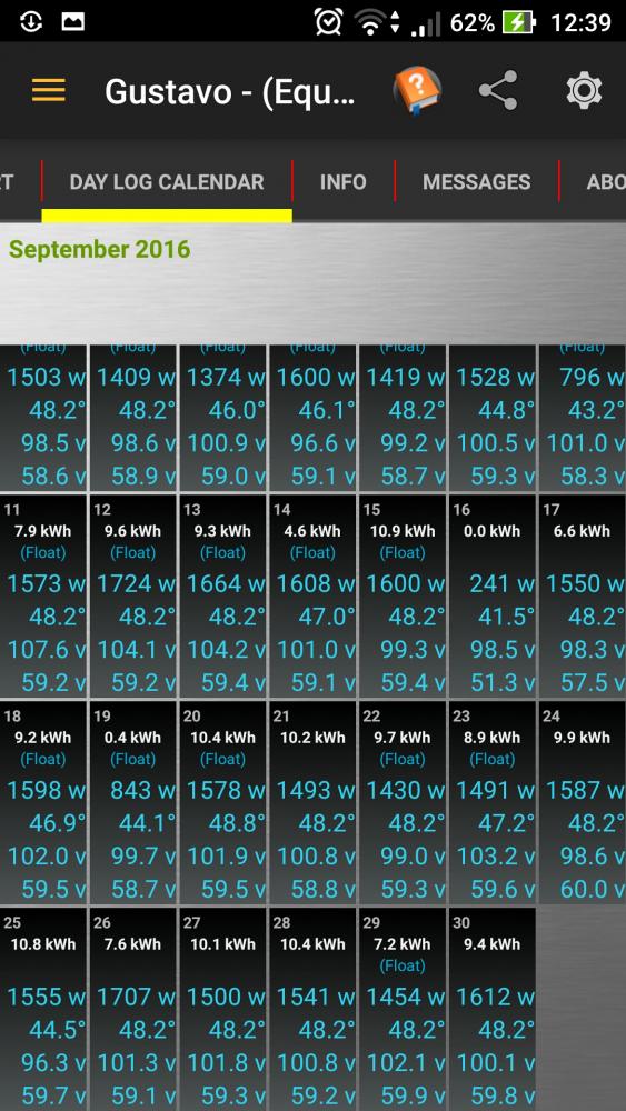

Adjunto mi producción de septiembre y octubre. Pero hay un pero hasta el día 4 de octubre tenia el Midnight classic capado a 30A (picos de 1700w) ya que seguía con el magneto original del KID y este era de 30A. El día 4 de octubre cambie a un magneto de 100A y ya he subido el amperage máximo de carga a 60A (picos de 2900w).
Veras que la ultima semana se ha reducido bastante la cosecha de la media de 17kWh hasta los 9kWh, ahora mismo por fin sol fuerte han sido unos días de muy baja producción.
Ultima cosa, los días que parecen de muy baja producción abajo de los 5 kWh es por un fallo del Classic ya que hace un reseteo en la mitad del día y empieza contando desde zero otra vez.

La cifra en blanco es o que tu instalacion ha cosechado durante el dia? Y otra pregunta, donde tienes la instalacion (provincia).
Re: DIAS DE LLUVIA CON INVERSOR HÍBRIDO PWM
La cifra en blanco es el total cosechado por el Classic 150, con 3750w de placas. Estoy a unos 10km de Malaga capital en la costa este.

Los datos de Gustav dicen claramente, que los dias "verdaderamente malos" apenas hay producción. Los días 16/09, 19/09, 03/10, 11/10, 12/10, 13/10 y 15/10 la producción es poquísima.
Aunque se cuente sólo una parte de la cosecha en estos días, por culpa de un reset del Midnite, como explica Gustav, estos valores son bajísimos, aunque se multipliquen por 2, 3 o 4.
Esto demuestra, que en los días realmente malos apenas hay cosecha, por "mucho MPPT" que uno tenga.

No hay magia con el MPPT, en un día nublado hay muy poca cosecha menos de la mitad de un día bueno. Por eso la filosofía de mucha placa poca batería. En mi caso me faltan al menos otros 6kw de placas para pasar sin problemas los días nublados.
El problema del reset es que no suma el acumulado de la primera parte del día solo marca la ultima parte, cuando hace el reset cerca del final de tarde registra muy poco. Por ejemplo los días 19/09 (0.4 kWh y float) y 15/10 (1.0 kWh y float):
