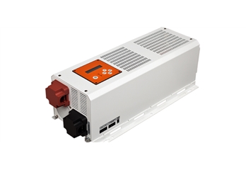

Tengo un inversor 120 volt quiero comprar un aire de 12000 btu daikin gas R32.
Que me conviene mas usarlo 120 volt con el mismo inversor que ya tengo o comprar un segundo inversor 240 volt solo para el aire???
Quiero conseguir lo mas bajo consumo posible.

Es lo mismo en ambos voltajes la diferencia es que a 220v el cable es mas delgado y los picos de arranque sufre menos el inversor.
Pero por consumo no tendrás problema.
Que inversor tienes?
Porque si su capacidad es suficiente para todo mejor a 110v es tonteria tirar dinero en otro inversor y otro problema que estar al pendiente que no se rompa.
Eso si la diferencia que te ahorras en la poca diferencia de energia en mini split de 120v a 240v la perderás en el 2º inversor a 220v asaque es básicamente lo mismo.

Tengo un trace 2.5 kilo el aire arranca en 600 watt y baja asta 150 watt según el vendedor es un Daikin con el gar R32 que es A++.
Ahora mismo le pregunté a un amigo que tiene un Daikin de 9000 btu y me dice que arranco en 510 watt y lo más que lo bío bajar es a 160 watt 120 volt 23°
Usted me dise que loque me ahorro en los 220 volt lo co sumo en el segundo inversor más el problema futuro que me des.

este es 120/240 volt
Re: aire acondicionado 120/240 volt
Si se que hay inverosres Split Phase que tienen ambos voltajes la unica pega que el 110v solo es al 50%.
Pero si ya tienes inversor no hace falta comprar otro compra el mini split a 110v.
