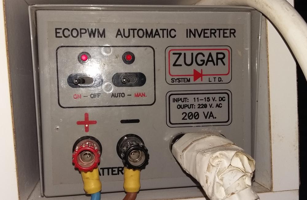

Este es el inversor:
Archivo adjunto 15426

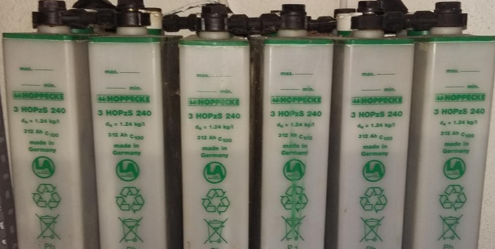

Estas son las baterías:
Archivo adjunto 15425
Al menos hay 2 viviendas que yo sepa con las baterías originales en servicio.

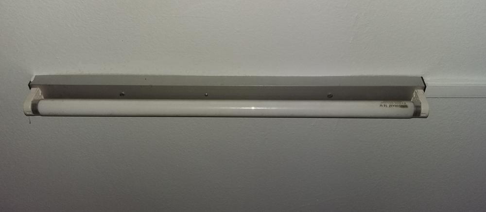

Estos son los tubos fluorescentes de la marca Tungsram de 18W con su aplique original:
Archivo adjunto 15427
Hay 10 en toda la casa, 4 de ellos en el exterior, y hasta la fecha sólo se ha fundido 1.

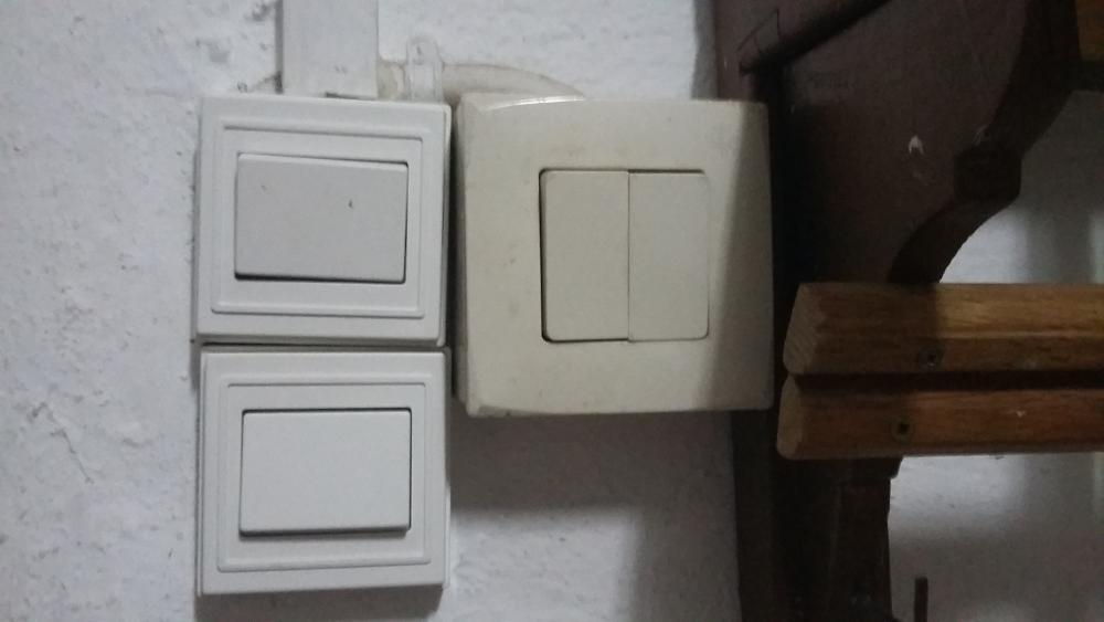

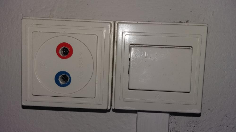

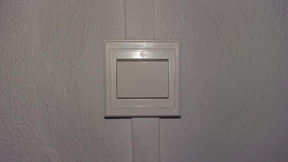

Lo que peor ha envejecido de toda la instalación han sido los interruptores, que al parecer eran de baja calidad y con el paso del tiempo he sustituido casi todos, aunque aún quedan unos 4 o 5 sin cambiar, pero que probablemente acabaré cambiando.

Una pregunta:
Los fluorescentes estan en 12v directo, no?
Eso explicaria que los interuptores terminan por fallar (con 20 años de uso en CC, esta muy bien).
Lo pongo, porque veo que la salida load esta empleada, y supongo que sera para eso.
Los 200va CA seran "guardados" para la TV, y otros.
Así es brico, la iluminación va a 12v, y el inversor lo uso para televisión y nevera.
3 Archivos adjunto(s)
Re: Mi "Controlador de carga" Isofoton del año 94
Para terminar con los elementos originales de la instalación, pongo aquí los interruptores y enchufes.
No sé qué marca son, pero ya me explicó el compañero briko, que si han durado más de 20 años, no es que sean de baja calidad, es que a 12v los interruptores sufren más que a 220v, ya que al apagar se produce un arco que va quemando los contactos, y esto explica que haya tenido que sustituir la mayoría de ellos.
Archivo adjunto 15471
Archivo adjunto 15472
Archivo adjunto 15473
Naibor
... es que a 12v los interruptores sufren más que a 220v, ya que al apagar se produce un arco que va quemando los contactos ...
Es correcto lo que dices del arco eléctrico, que quema los contactos. Pero no es por culpa de la tensión; 12V no hace más arco que 220V - al contrario: Cuanto más baja la tensión, menos arco hace.
La causa del arco es que los 12V son DC (o CC = corriente contínua) y los 220V son AC (o CA = corriente alterna) !
CC hace mucho arco eléctrico y CA hace poco, porque se apaga 50 veces por segundo (onda senoidal)
