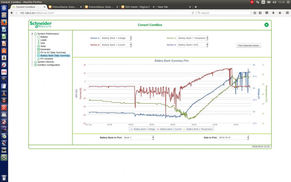

Desde que empecé en la solar en junio del 2014 hasta ahora, sinceramente no me he preocupado mucho de las baterías. En las anteriores baterías, apenas media 3 veces al año las densidades y ecualizaba automáticamente cada 40 días y a correr.......
El pasado Abril, cambié las baterías por unas nuevas (vendí las anteriores) y estaba pensando que quizás debería de importarme un pelín más las baterías y monitorizarlas más........:pensive:
Total, que como la mayoría de componenetes en la instalación son Scheneider incluido el "hub" (Conext Combox) y como me gustaría ver la gráfica del SOC junto con las actuales, me ha dado por investigar un poco......
Archivo adjunto 15384

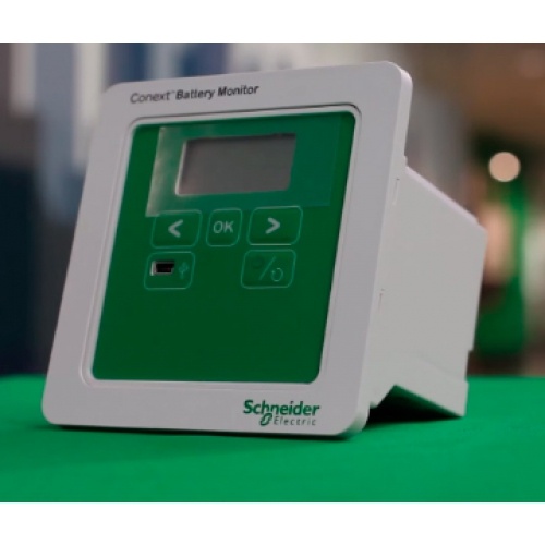

Resulta que Schneider para medir el SOC integrado vende el battery monitor (865-1080-01)........a 500 leuros!!!
Archivo adjunto 15385
Una vez visto el precio, quizás no sea tan importante ver la gráfica integrada........:tongue:
He mirado alternativas, donde el precio no tiene nada que ver con el anterior, como por ejemplo el BMV-600 de Vitron por solo 130€.....y segun pone viene con "todo" para poderlo hacer funcionar.

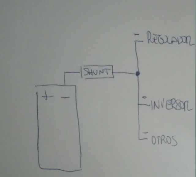

Retomando el tema......
Bueno, al final me he decidido por el medidor de SOC de Schneider, y así podré tener integrada la gráfica con el resto de componentes de la marca. Una oferta de un compañero del foro ha sido irrechazable ;-)
El tema, es que mientras me llegue, me he estado mirando el manual y sinceramente yo "eso" no se como conectarlo a mi sistema, y mira que creo que tengo algo bastante sencillo en casa ;-p
El manual:
https://www.google.es/url?sa=t&rct=j...718,bs.2,d.d24
A modo de super resumen:

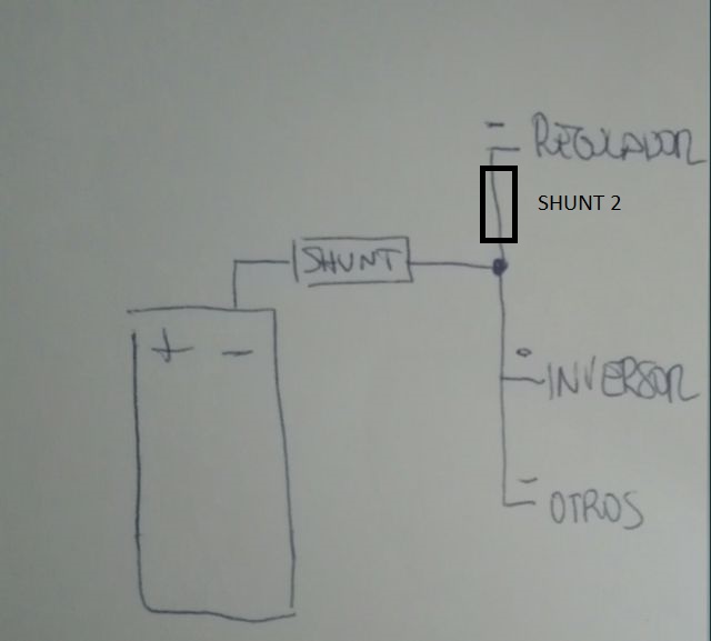

Mis 2 reguladores de carga convergen en un embarrado casero, de ahí bajan 2 cables (+ & -) a 2 bornes del banco de baterías.
De estos MISMOS bornes de la batería, se alimenta el inversor y a modo de "extra" también está colocado el sensor de temperatura.
Con este panorama, ¿dónde exactamente se conecta el shunt para que cuente los Amperios que entran y los que salen?.
¿Qué modificaciones he de aplicar para meterlo?

Re: Quizás haya que empezar a mirar el SOC.......
Archivo adjunto 15399
En la imagen: Donde está el punto, es ahora tu borne negativo. Tienes que intercalar el SHUNT allí.
Y si en un futuro quieres controlar la producción FV, pones un segundo SHUNT como en esta imagen:

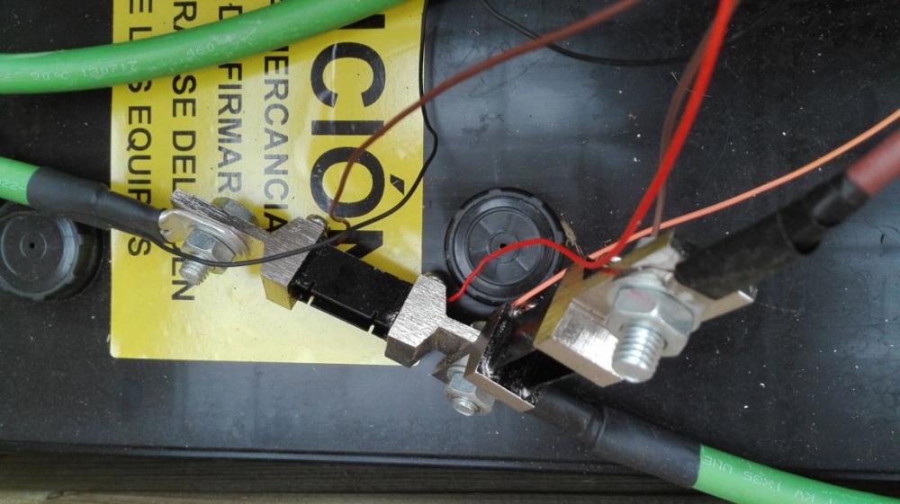

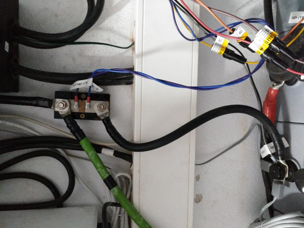

Archivo adjunto 15400
Que sería algo como esto:
Archivo adjunto 15401
Por falta de espacio están encima de la batería. En la nueva ubicación irán en la pared (protegidos).
El del fondo, el que viene de la batería y se dirige al inversor. Y en perpendicular el que viene del regulador (ya se ve que el cable es más fino).
Los cablecillos más finos son los que llevan los mV para el cálculo de la Intensidad.
Una imagen vale más que mil palabras :cool:
Me ha quedado superclaro.
Gracias!!!

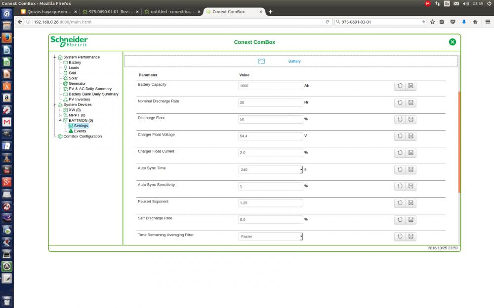

Muchas gracias, ya lo tengo instalado. Ahora queda configurarlo........
1. "Synchronize" hay que hacerlo ya? o solo cuando la batería esté a FULL y en flotación como mínimo un par de horas?
2. A ver si veis alguna incongruencia en el config......sólo he tocado la capacidad de las baterías y el voltage de flotación (máx. me deja poner sólo 54.4).
Archivo adjunto 15433
Saludos,
Francesc.
Punto 1 -"Synchronize" hay que hacerlo cuando las baterías estén llenas, en el momento que lo hagas, así lo entenderá el monitor de baterías. Pero no te preocupes, siempre que las baterías pasen más de dos horas en flotación y la intensidad este en el 2% de la nominal de las baterías (en esa situación es cuando las baterías están realmente al 100% teórico), "Synchronize", lo hará automáticamente.
Punto 2 -Más de 54V para flotoción? A mi me parece mucho,(teniendo en cuenta el numero de horas que pasen en esa situación), entre 53.4V y 54V sería lo correcto (para sistemas de 48V y siempre teniendo en cuenta las instrucciones del fabricante).
Este valor ha de coincidir con el valor de flotación que tengas en el cargador master (creo, por lo complejo de tu instalación, si los dos fueran XW60150, seria diferente).
Tienes el outback conectado al combox?
Dato a corregir en programación:
"nominal discharge rate", Tus baterías no son de 1000Ah/C5?, ese número es el que tienes que poner "5".
El resto de parámetros son mas personales.
Nominal discharge rate corregido :icon_biggrin:
Los datos del fabricante en esas baterías son más bien escasos.........lo poco que tengo es esto, y me lo paso un poco por el arco del triunfo porque me parece una pasada.
Final Voltage of discharge - 1.7V
Final voltage of charge 2.6-2.7V
Con lo que actualmente tengo configurado en el Outback (el cargador master NO integrado en el combox) con los siguientes parámetros:
- T. carga: 58.9
- Absorción: 58.9 (durante 3 horas)
- Float: 54.5 (Antes tenía 54..........no recuerdo porque lo cambié)
- Ecualización: 63V (durante 2 horas cada 40 días).
Según fabricante, debería tener la tensión (no se si de carga o absorción) a mínimo 62,4V...¿no?

Ya puestos y si te atreves (es sencillo), al poner la pinza, también puedes poner el polímetro en función de V dc, en la escala adecuada para medir milivoltios. Cuando por el shunt circulen 500A, en los terminales "IL+" y "IL-" (si el polimetro es digital, no te preocupes por la polaridad, si es analógico se ira la aguja donde no debe) serán 50mV, con 100A 10mV. Esta medición nos dará el valor del Shunt, y con la pinza comprobaremos que la lectura coincide con lo que lee el monitor de baterías.
Justo acabo de llegar de unos días fuera, y he tenido el tiempo justo de poner la pinza amperimétrica. Entre lo que mide la pinza y el "menú del conext" hay apenas 2A de diferencia.
La pinza me decían que entraban 48A y en el conext en el apartado batería decían que entraban 46.1A.....
¿te cuadra con tus mediciones?
Saludos,
Francesc.
Muchas gracias por los datos proporcionados, tus mediciones dicen que tu dispositivo funciona correctamente.
El mio, ahora también funciona correctamente, el error estaba en la longitud del cable que hay entre el divisor de frecuencias y el monitor de baterías (el de color naranja), yo hice uno de medio metro, y no vale :leer: no comprendo....

Si entras desde una tablet en la aplicación de Schneider "aplicación conext combox" tienes una parte demo, donde puedes ver casi todo el funcionamiento y todos los gráficos y registros que proporciona.
Gracias por darnos una solución alternativa y apta para casi todos.
