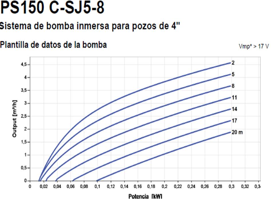

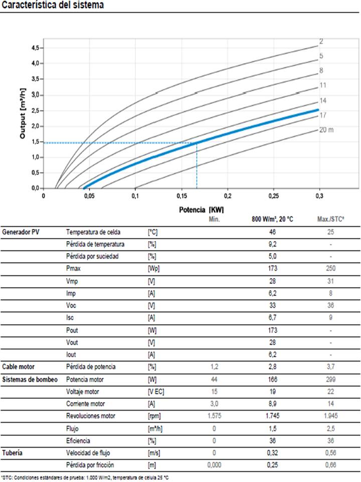

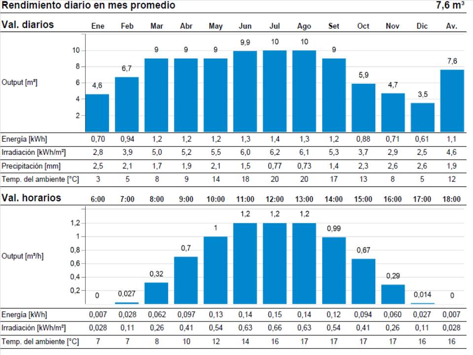

He encontrado en una página que el rendimiento de la bomba Lorentz es del 45% y en la documentación del presupuesto he visto que calculan uno al 36%, parece poco, pero calculan una media de 6m^3 al dia.
Tambien he buscado el invento del motor de 500W 24V DC en la pagina china, pero lo unico que veo son motores de scooter o bici electrica, y no se como se acoplaran a la bomba. Y bombas tampoco encuentro.
