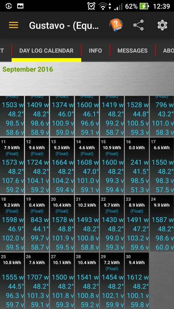

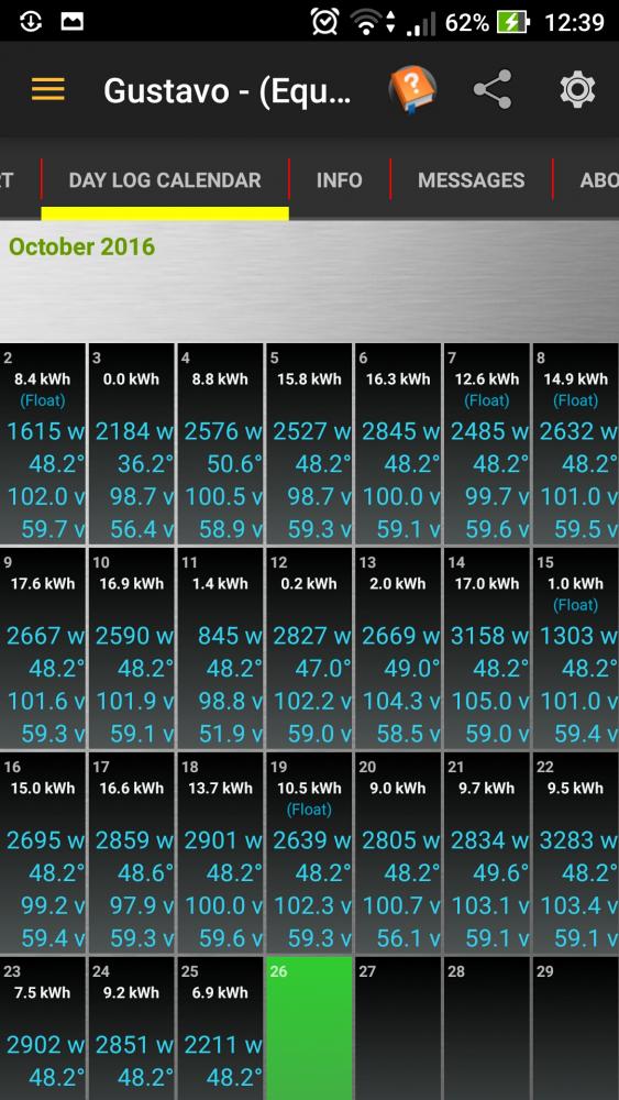

Pues si ha bajado bastante la producción con el cambio de tiempo, ya toca invernar la piscina y quitar el consumo de la depuradora por estos 4-5 meses de invierno! Y con la sorpresa que me dado la parienta (tiene 4 ruedas y una batería de litio de 30kWh) tendré mucho que trastear y jugar con las cargas este invierno, pero con esto seguiré en mi hilo original: Ya tengo placas y inversor - Ayuda con baterías, regulador secundario, suportes, cableado y protecciones o creare otro hilo.
Copio y pego de lo que dice en el otro hilo:
Adjunto mi producción de septiembre y octubre. Pero hay un pero hasta el día 4 de octubre tenia el Midnight classic capado a 30A (picos de 1700w) ya que seguía con el magneto original del KID y este era de 30A. El día 4 de octubre cambie a un magneto de 100A y ya he subido el amperage máximo de carga a 60A (picos de 2900w).
La ultima semana se ha reducido bastante la cosecha de la media de 17kWh hasta los 9kWh, ahora mismo por fin sol fuerte han sido unos días de muy baja producción.
Ultima cosa, los días que parecen de muy baja producción abajo de los 5 kWh es por un fallo del Classic ya que hace un reseteo en la mitad del día y empieza contando desde zero otra vez.
Nueva Configuración verano 2016: ** Inversores: PIP MS 4048 en paralelo (El antiguo con 9 placas de 250w (2250w total), el nuevo sin placas). ** Regulador Solar MPPT: Midnite Solar Classic Lite 150 con 15 placas de 250w (3750w total). ** Batería de tracción de 260ah! ACL 4PzS200. ** Termo 150L / 1500w. ** Medio de Transporte: KIA Soul EV (Bateria 27kWh, autonomía 200km)
