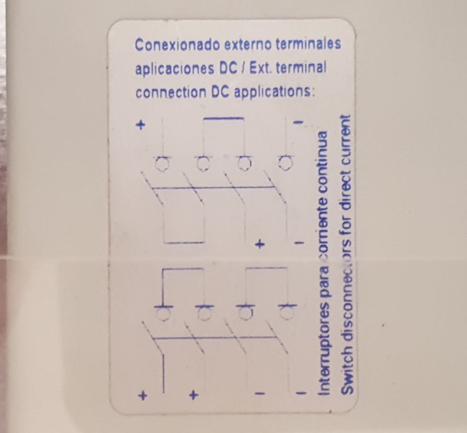

3x 50A = 150A. Lo ponen solo una vez (el 150A es la suma). Si no, pondrian 150A a cada elemento (pintado).
Has apretado bien los 6 tornillos de cruz? y comprobando antes que el ""tenedor" esta bien a fondo.
Re: Ayuda, me salta el fusible
briko
3x 50A = 150A. Lo ponen solo una vez (el 150A es la suma). Si no, pondrian 150A a cada elemento ...
Así ya me cuadra más.
Si resultara que el magneto DC triple ese no funcionara bien, puedes usar el mismo "tenedor" para los 3 magnetos AC de 50A que te dije en mi post #10 (puse 3 magnetos de 63A, porque por equivocación había leido "fusible de 250A").
Quiero decir, que en vez de tres cables cortos puedes usar el "tenedor", tanto en entrada como en salida.
Otra cosa: Si realmente es el magneto de 150A (que en realidad son tres de 50A en paralelo) el que falla, lo más probable es que sea uno solo de los tres. Entonces bastaría sustituir el magneto defectuoso por otro de 50A.
O posiblemente baste desconectar / puentear el magneto defectuoso. Entonces tendrías un magneto de 100A, en vez de 150A, que veo bastante probable ser suficiente para tu consumo.
Me explico: No sé si los 3 magnetos de 50A son independientes, o si salta uno de ellos, hace saltar los tres. El esquema impreso en el magneto indica que la segunda opción sea la correcta.
Entonces, si uno de los tres magnetos es defectuoso y salta al llegar a 10A, por ejemplo, saltan todos cuando la intensidad total en la línea llega a 30A. Si se elimina ese magneto defectuoso, la línea aguantaría 2*50A=100A, antes de saltar el magneto.
También debes tener en cuenta, que los magnetos DC tienen polaridad.
En tu caso, el positivo es abajo y el negativo arriba. Comprueba si los cables tienen la polaridad correcta.
Tienes razon. La segunda opcion es la correcta (si salta uno de ellos, hace saltar los tres.)
en la foto del post 1, se aprecia en la parte izquierda de las palancas de plasticos blanco, la parte mecanica que "solidariza" los 3 automaticos. (un trozo metalico entre cada palanca).
Si cambiaria un solo elemento, tendria que recuperar esta pieza. (igual le valdria uno de 50 que de 60A)

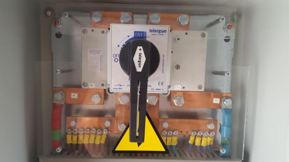

A ver, tienes un sistema de 24 V con un inversor de 5.000 W. Necesitas un fusible, y solo uno, de unos 200 A, al que sólo llegue un cable de la sección apropiada. Con 1000 Ah, como tengas un corto, de nada te van a servir los tenedores...
Si lo vas a poner nuevo, pues hazlo bien.

A ver, buenas tardes.
My name is el sol a capazos, ese es el fin de todos nosotros.
Primeramente sois muy, muy osados.
Nuestro compañero tiene un problema con su interruptor automático con aptitud de seccionamiento, apto para funcionar en corriente continua (no como muchos de vosotros os creeis), su intensidad nominal es de 150 A, y añade un tipo de curva U2 que no tengo ni idea de cual es, porque tampoco he podido encontrarlo. Su montaje es totalmente correcto, has hecho bien, de acuerdo con el esquema que adjunta el fabricante, aunque por su tamaño y esquema de montaje, he de añadir:
Este fabricante creo que es asiático (dudemos de su calidad).
El tamaño es demasiado pequeño para ser un interruptor automático de 150 Amperios por cada polo.
Al ser tripolar, más o menos por cada polo su In=50 A.
Cuando conectas el secador, estás demandando (admitiendo el 50% más en otras cosas) 2+1=3 kW, como las baterías están a 12 V, la intensidad de corriente demandada es de 3/24= 125 A, que al quedar repartidos por cada uno de los polos, son 42 A por polo.
Como el interruptor es de 50, admitiendo que tenga un coeficiente reductor por temperatura (el polo central) de 0,8, resulta que la In corregida es de 40 A.
Conclusión, el interruptor tiene una intensidad nominal pequeña.
Debes comprar un interruptor de acuerdo con la potencia de tu inversor: 5 *0.8= 4 kW
4 kW/24 V= 160 A.
Te propongo que compres un MCCB (mouldet case circuit breaker= interruptor de caja o estuche moldeado) de ABB o de Schneider electric, tetrapolar, de 160 A, apto para corriente continua, y enseriliza dos polos positivos y dos polos negativos, con ello acabarán tus problemas.
En cuanto el cable que debes utilizar desde las baterías al interruptor o desde el interruptor al inversor debe ser de sección .... te contesto ahora...

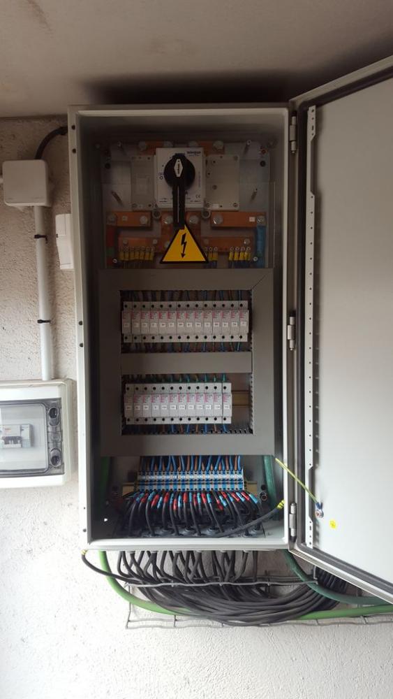

Unas fotos os convencerán
cuadro de una central PV conectada a red como plan de pensiones
Archivo adjunto 15380
detalle del interruptor con aptitud para seccionamiento
Archivo adjunto 15381
tiene una Ith de 250 A,
DC 22A-Udc 900 V-175 A. Fabricado según la 60947-3
fijaros en las series de los polos a pares: en la izquierda por debajo sale el terminal positivo, debajo del mismo está el string, con los siete cables de entrada.
Al fin y al cabo, los instaladores han hecho caso a lo indicado por el fabricante en la etiqueta que está a la izquierda del interruptor
Archivo adjunto 15382
Fijaros en lo que dice este catálogo:
Archivo adjunto 15383
fuente: solar circuit protection application Guide de EATON
