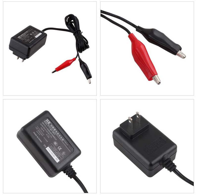

Si, a esto me refiero. Los hay por menos de 10 US$, por ejemplo este, que da 2A a 14.4V:
. . . . . . . . . . . . . . . . . . . . . . . Archivo adjunto 15315
Si lo combinas con un temporizador, no hay peligro de sobrecargar la batería
O este otro, que da 1A a 13.8V, o sea, parece no necesitar temporizador:
. . . . . . . . . . . . . . . . . . . . . . . Archivo adjunto 15316

Bueno, si te decides por adquirir un cargador como el que te indica el_cobarde, te deberías asegurar de que tiene limitador de corriente. Esos cargadores suelen estar dimensionados para una determinada carga, más o menos fija, o cuanto menos de una intensidad máxima conocida. Si no tiene limitador, puede ocurrir que casque, lo que tampoco es un drama, dado el precio que tiene.
Otra alternativa puede ser poner un regulador lineal de tensión, directamente a las placas, con limitador de corriente claro está. La eficiencia no es alta, pero bueno, el consumo, tampoco lo es 13VX2A=26 w. Si las placas están por ejemplo a 18 V, tendrías unas pérdidas de (18-13)x2A=10w, que pueden ser asumibles.
En las hojas de característcas de cualquier regulador de tensión, en el apartado de aplicaciones, puedes ver ejemplos de cargadores de baterías y el precio del conjunto si te lo montas tu, será de unos 2 o 3 euros.
Re: Mantener batería en flotación conectada a la salida de consumo del regulador
Gabriel 2015
... un cargador como el que te indica el_cobarde, te deberías asegurar de que tiene limitador de corriente. Esos cargadores suelen estar dimensionados para una determinada carga, más o menos fija, o cuanto menos de una intensidad máxima conocida ...
Según descripción, los cargadores de las fotos están pensados para cargar baterías de plomo ácido con poca capacidad (3, 7 o 15Ah). Estas baterías, si están muy descargadas, aceptarían altas intensidades de carga, mucho más de lo que pueden dar estos cargadores.
Por esto pensaba que todos estos cargadores tienen limitador de intensidad, según modelo en 1A o 2A
Me equivoco, Gabriel 2015?

Pues no se, porque el link parece haber sido invalidado.
Gabriel 2015
No es que el link haya sido invalidado, es que solo había puesto las fotos, para no hacer propaganda de Aliexpress.
Te mando los links por MP, a ver lo que opinas.

Muchas gracias por vuestras ideas y aportes, la verdad es que de todo lo que habéis propuesto, lo más sencillo para mi es conectar la batería a un cargador para no perderla, ya que de las otras opciones que habéis planteado, o bien me resultaría engorroso dada la instalación actual, o bien no me siento capacitado por mis conocimientos tan básicos.
Así que casi que me decido por el camino más fácil, aunque no el más elegante.
Naibor
... lo más sencillo para mi es conectar la batería a un cargador para no perderla ...
Vale, pero ten en cuenta lo dicho por Gabriel 2015 acerca de limitar la intensidad: El cargador que compres, debe ser CC (constant current). Si limita a 1A, lo puedes dejar conectado permententemente; si son 2A o más, necesitas temporizador.
Gracias el_cobarde, lo tendré en cuenta.
