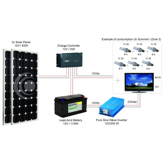

Hola tatxen, perdona mi ignorancia, pero es que hay algo que no entiendo, mi instalación aislada viene a ser algo como la de la imagen (no son los mismos componentes pero sí la misma configuración):
Archivo adjunto 15313
Actualmente la conexión de la batería al regulador es tanto para cargar como para consumir (quitando el inversor que va directo a la batería), con lo cual entiendo que si el bifurcador sólo es para cargar, y va conectado entre el regulador y las baterías.
Entonces me falta una conexión de la batería al regulador, ya que entiendo que la electricidad en el bifurcador sólo va en un sentido (del regulador a las baterías) y no en ambos sentidos como hasta ahora.
Muchas gracias.
Re: Dudas en el uso de bifurcador de carga Kemo M102N o equivalente
No deberías usar la salida de consumos del regulador, todos los consumidores deberían estar conectados a batería a través del conmutador.
Seguramente no te interesa complicarte, pon la batería nueva, tira la otra y deja todo como lo tienes.
Ahora sí me cuadra tu idea, conectar todo a la batería directamente sin pasar por el regulador ...
Entonces ¿para qué sirve la salida de consumo? ¿hace algún tipo de modulación de voltaje para que sea más estable o sencillamente es un paso de electricidad?

Naibor
La salida de consumo "Load" en un regulador tiene la ventaja, que cuando la tensión de batería baja hasta el umbral de "batería baja" configurado en el regulador, este último corta, evitando la descarga exagerada de batería.
La desventaja de la salida "Load" es, que está limitada en potencia.
