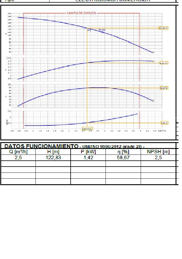

Hola a todos!, tengo dos dudas sobre el tema. me gustaria que me ayudaran con estas dudas considerando la utilización de una bomba trifásica estándar, accionada por energía solar a través de un variador de frecuencia.
1- Estoy comenzando a hacer algunos proyectos de bombeo solar directo y me quedan algunas dudas sobre la veracidad de mis cálculos.. podrían ayudarme a verificar si son coherentes los resultados obtenidos en el siguiente ejemplo rápido?
bomba centrifuga:
Altura total (desnivel + perdidas estáticas y dinámicas): 120 m
caudal requerido: 10 m3/día.
he encontrado que necesito una potencia de 3270 Wp de paneles solares. es coherente? con esto, estaría correcto seleccionar una bomba de 4 hp para tal aplicación?
2- Suponiendo que ya tengo una instalación con un cierto motor (supongamos motor 4 hp a una altura H ), y deseo incrementar el caudal.. al aumentar el número de paneles aumento la cantidad de horas de funcionamiento 100% de potencia del motor no?, eso quiere decir que puedo aumentar el caudal pero sólo un poco nada más no?.
desde ya agradezco bastante vuestra ayuda!.

Con respecto a la selección de potencia instalada en placas, tu selección me parece correcta.
En cuanto a la selección de la electro-bomba, me parece desastrosa. Si necesitas 10 m3 al día, tienes que aprovechar las cuatro horas centrales del día, y hacer que la bomba funcione al 100%. Para eso necesitas una bomba de 1,5 Kw, cuyo rendimiento es del 65 % y su factor de potencia, de 0,75. Ocurre, que como lo vas a alimentar con variador, el mismo variador te va a corregir el factor de potencia hasta 0,95, por lo que la potencia eléctrica que necesitas es de 1,5/(0,65x0,95)= 2,42 Kw.
Como tienes instalados unos 3,7 Kw, la potencia eléctrica que vas a poder sacar de ellos, será, dependiendo de la temperatura y de la irradiación, de, más o menos, 3,7x0,75=2,75 kw, que es superior a lo que demanda la bomba, por lo que funcionaría al 100% algo más de 4 horas, no mucho mas.
Si instalas una bomba de 4 hp, o sea, 3 kw, la potencia que necesitas para moverla al 100 % es de 3/(0,7x0,95)= 4,5 kw, por lo que el variador, lo que haría para mover la bomba sería reducir la frecuencia, y mucho, por lo que se crearían problemas para la refrigeración de la bomba, y te duraría cuatro días.

Hola Gabriel!.. muchas gracias por tu respuesta!.. entiendo, genial tu explicación!.. me encantaría saber como dedujiste que una bomba de 1.5 kw sería suficiente para los 10 m3? para la bomba de 3 kw, podrías estimar un volumen de agua por día a ser bombeado?

Pues como son 10 m3 al día y hay que aprovechar cuatro horas al día al 100%, pues necesitas 2,5 m3/hora con la altura total que indicas de 120 m. Con esos datos seleccionas la bomba.
Algo así:
Archivo adjunto 15314
Con una bomba de 3 Kw, se podría sacar un poco más que el doble de agua al día, pero también con el doble de paneles...
