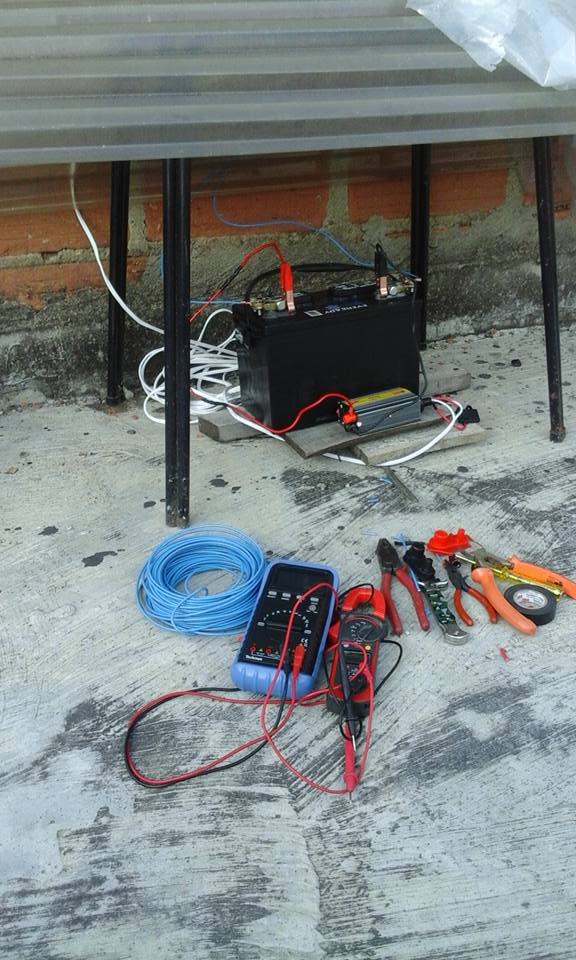

les deseo realizar consulta técnica para mejor mi instalación solar para mi habitación, he adquirido una placa de 150W policristalino, un controlador de 10A, inversor 300W onda modificada de 12V a 115VAC tensión de Colombia.
Archivo adjunto 15277

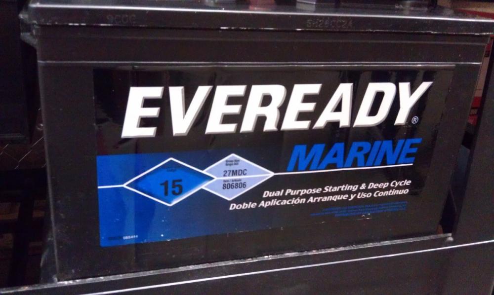

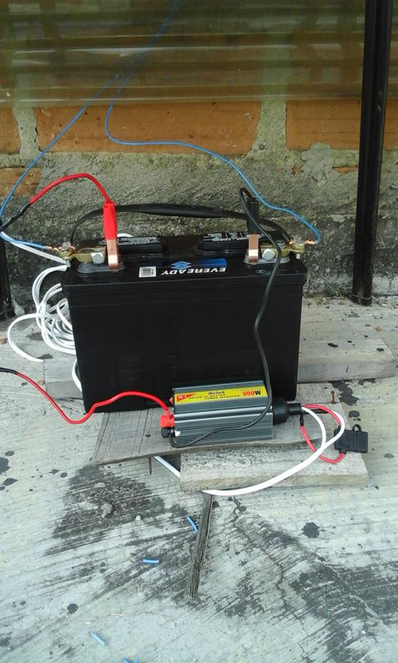

esta es la batería que he utilizado para mi instalación sencilla para mi habitación y luego de la instalación con buen día de sol.
esto son datos técnicos que me arrojo la instalación a las 12:14 pm hora de Colombia
tensión de panel de 150w 18V con corriente de 3A
corriente de carga de batería 2.A
tensión de Batería 12.7 V
volví a tomar los datos a las 3:30 pm hora de colombia
tensión del panel 150w 14.5V con corriente 1.8A
corriente de carga batería 1.5A
Tensión de batería 12.4V

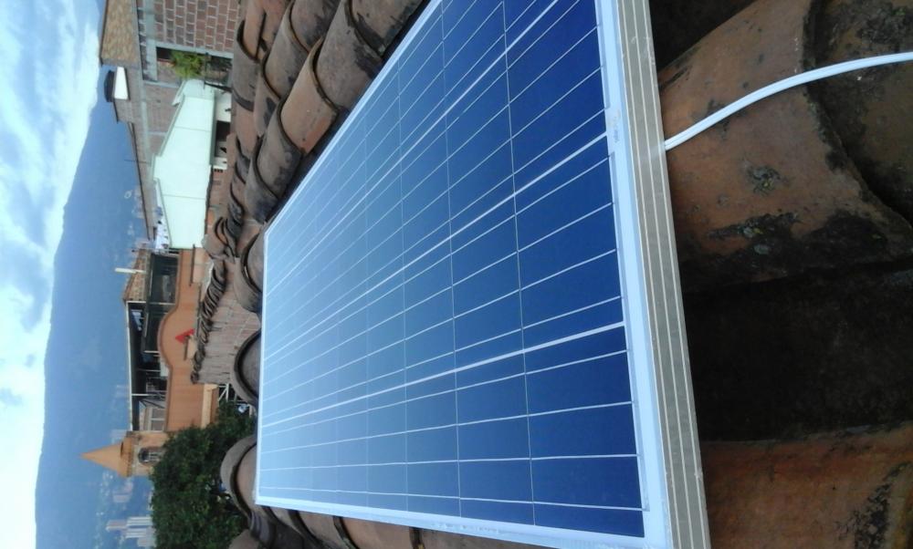

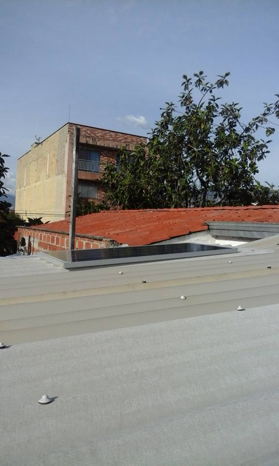

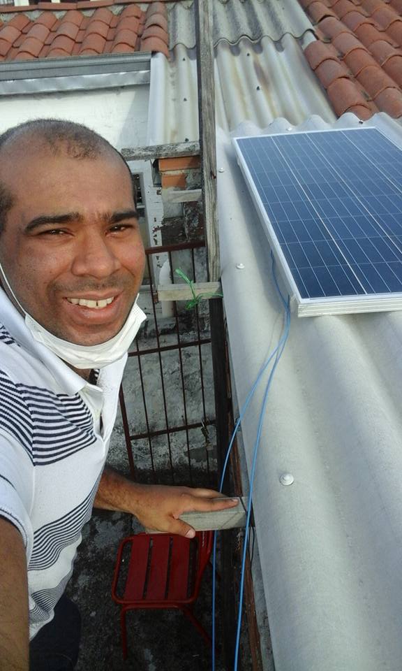

los cables que utilice para el panel y la batería fue calibre # 14 acá en Colombia se conoce como duplex y el controlador que utilice fue un pequeño de 10A PWM el controlador creo que me esta trabajando ok. este controlador tiene 3 led, el primero me indica la tension del panel, el segundo led parpadea entre rojo y verde el cual me indica que la batería se esta descargando por lo que tengo un consumo de 45W del pc portatil y una bombilla 7w led, y una fuente digital de 8Vdc esto es todo mi consumo básico, mas adelante deseo agregar mas. adjunto la ubicación del panel Archivo adjunto 15278pero por ahora lo que deseo saber si los datos de la instalación antes mencionados son correctos o habrá alguna falla la cual se debe corregir, espero su colaboracion amigos del foro gracias jose luis

A primera vista, el cable no es apropriado. Parece al cable que emplean para las lamparas de mesa de noche.
Necesitas cables de 6mm².
150watios tendrian que darte (con sol) unos 8Amp. Con una perdidas razonables, 7A de carga.
Cuando el panel produce (con sol), la tension de la bateria tendria que subir a 13,6 voltios.
Ahoras mismo, consumes, (52w), mas que lo que produces (12,7v x 2A = 25w !!!), y la prueba, es que la bateria, ha bajado de 12,7v a 12,4v.(de dia).
En la foto, se aprecia que hay nubes, y tendrias que comprobarlo un dia de sol, pero me temo que se pierde mucho en tu cable. (cuantos metros?)

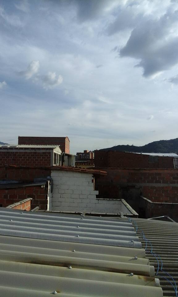

la distancia entre placa, bateria, inversor existen 30 mts. los 100 mts # 12 cables los voy dividir en 30 mts para placa y controlador, otros 30 mts entre controlador y bateria, y otros 30 mts para inversor para salida de 110V, para un total de 90 mts cable # 12 Duplex

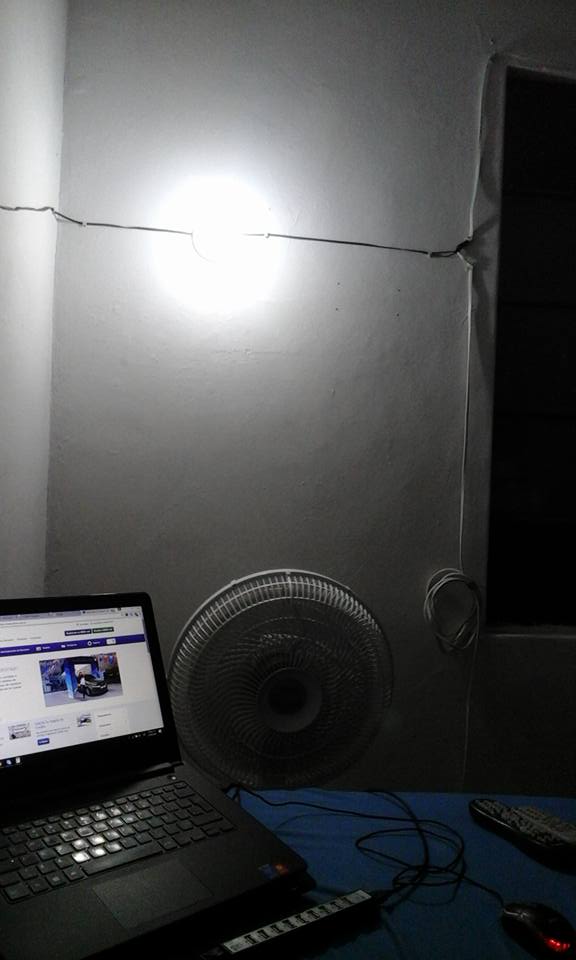

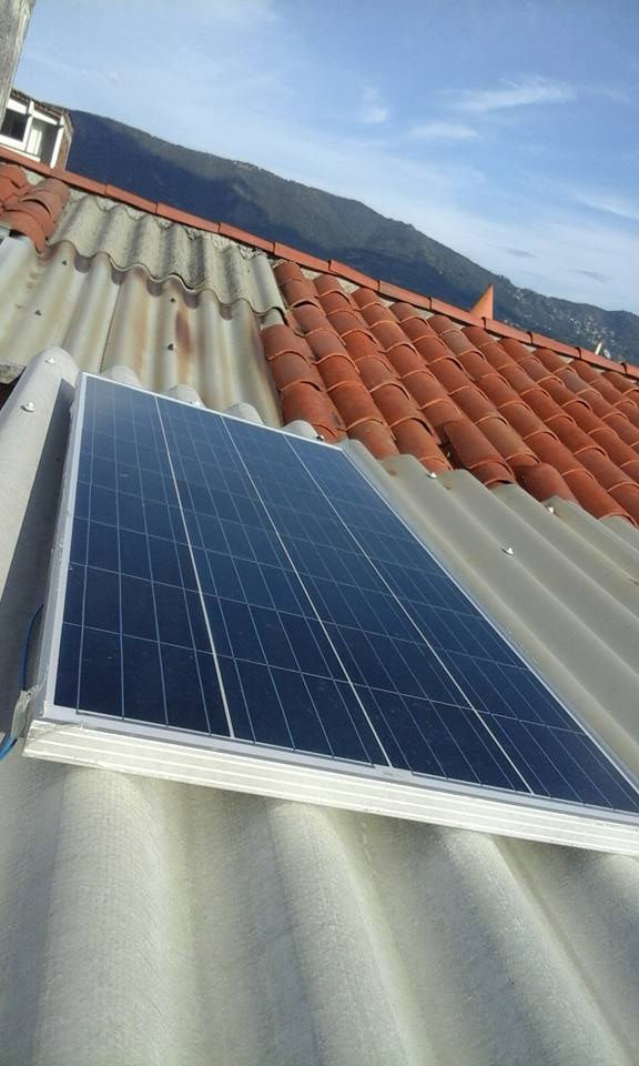

hola amigos le comento le cambie el cable duplex # 14 por cable Rigido #12 y el amperaje del panel me subió a 8A, tambien subio el voltaje de la bateria de bateria a 13.5V dc a las 1:00 pm hora de colmbia y tambien subio el amperaje de carga para la bateria adjunto las imagenes, espero que les agrade amigos Archivo adjunto 15293Archivo adjunto 15294Archivo adjunto 15295Archivo adjunto 15296Archivo adjunto 15297Archivo adjunto 15296Archivo adjunto 15298Archivo adjunto 15299
Re: consulta tecnica en placa policristalino de 150W
8Amp, ya es mucho mejor. (pero supongo que lo has medido antes del regulador, no en el tramo regulador/bateria).
Como te queda algo de cable en la foto 4, quizas puedes doblar los cables ( 1/regulador/bateria y 2/tramo placa/regulador).
El cable el mas importante es el cable del regulador a la bateria.
Effectivamente, si de 19v (salida placa) pierdes 10% de voltios entre la placa y el regulador, quedarian 17voltios a la entrada del regulador (no es el peor).
Pero si pierdes 10% en el tramo regulador bateria, de 15v que podia salir del regulador, solo tendrias 13,5v a la bateria

Fija bien esta placa. Con unas pletinas de aluminio, puedes aprovechar de los tornillos de fijacion de la uralita. (algo es mejor que nada).
