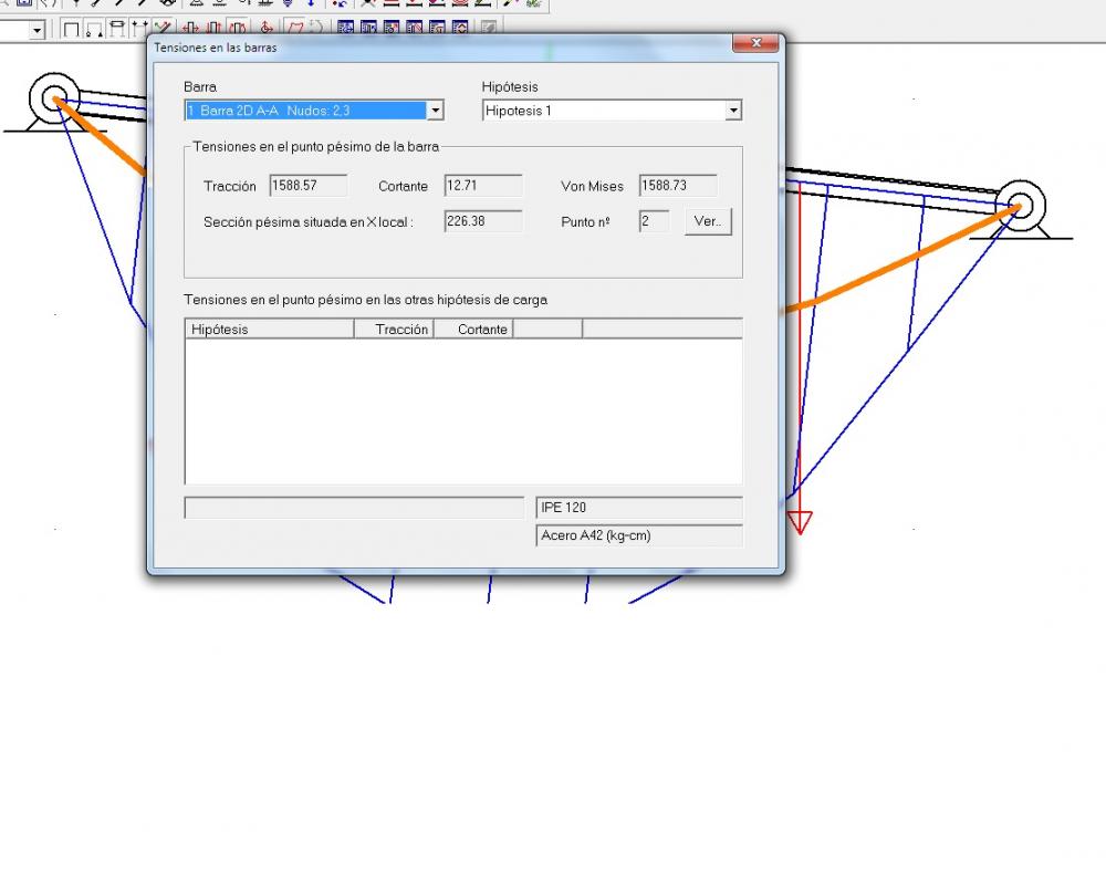

Por lo que leo, se calcula mas o menos 100kg/m2 el peso de la nieve. A eso hay que sumarle 12.5 kg/m2 del peso de la propia placa y habrá que sumarle el peso de las vigas transversales, para calcular el peso que deben soportar las 2 vigas longitudinales. Calculo unos 30 kg por viga transversal osea que serían unos 150 kg mas. Total se repartiría mas o menos, unos 2250 de nieve+ 280 de placas + 150 de vigas = 2680 dividido entre las 2 vigas serían 1340 kg por viga longitudinal y si tenemos en cuenta que la separación es de 4.5m, me sale segun el calculo de una web de un almacen de hierro que sería una viga IPE/IPN de 160mm

Re: Estructura para placas.
Entonces sale IPE 120, con mucho margen de seguridad.Archivo adjunto 15275
Sí, la aplicación, aparte de la tensión en la barra, también tiene en cuenta la deformación, la flecha. Con 10 cm de nieve, 100 kg/m2, con IPE 120, sale una flecha de 2,5 cm, que no cumpliría normativa, por flecha. Pero claro, eso quiere decir que tendrías una flecha de 2,5 cm el día al año que nieve 10 cm... Si fuese para mí, no pondría IPE 120, pondría IPE 100, porque el cálculo que se hace, en el caso más desfavorable, es el de viga bi-apoyada, pero la realidad no es tan desfavorable, supongo que soldarás las vigas transversales a las longitudinales, por lo que en realidad se tendría un marco rígido...Luego has considerado que la viga es horizontal y algo de pendiente tendrá supongo, por lo que es difícil que se acumule toda la nieve...
¿ Tendrá algo que ver que el tipo de acero que sale en tu gráfico pone A42 y en el otro programa pone calidad S275JR ?
10 centímetros de nive no creo que fueran 100 kg por metro cuadrado ya que eso sería densidad 1 y no creo que la nieve llegue nunca a esa densidad, por lo que admitiría una nevada mayor a 10 cm. Tienes razón que aunque haya flecha, no pasa nada, ya que el material tiene una flexibilidad.
De inclinación, muy poca, andará por el 10%.

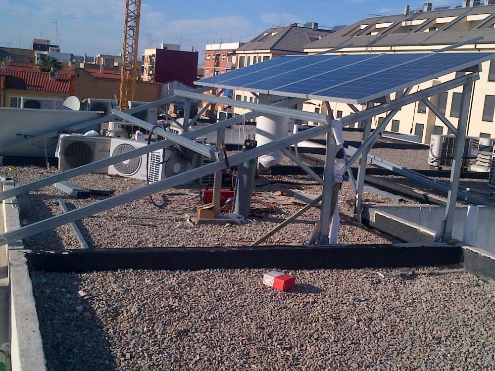

Perfiles galvanizados de 80x40 es lo que he puesto yo para esas medidas, y con vientos de 100 Km/h ni se han movido...
Archivo adjunto 15303
skolly
¿ Puedes cuando puedas sacarme una foto de la sujección de la placa al perfil si no te importa ?
Las distancias entre pilares el mucho menor la tuya, por lo que eso me parece poco. Imagino que son de 1.5mm de grosor

Pilares IPE 100
Vigas longitudinales IPE 100
Vigas transversales Tubo rectangular 60x40x3
Y una opción mucho más estética:
Pilares 80x60x3
Vigas long. 120x60x4
Y las transversales igual.
Gabriel 2015
Pilares 80x60x3

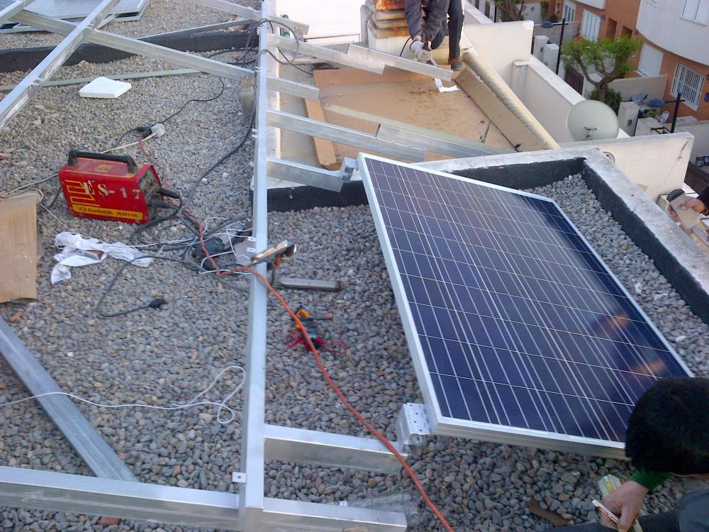

si te fijas, hay soldados unos angulitos al perfil (de 1,5 mm de grosor), donde cae el marco del módulo.
Archivo adjunto 15305

skolly
Lo veo perfectamente. Muchas gracias por la imagen
