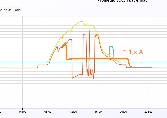

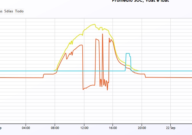

Luego se sonsecuente, a más consumo más panel. Y recuerda que los paneles por la noche no sirven, todo lo que tienes viene de las baterías.
Para que veas un ejemplo claro de lo que digo, entra en la web de mi firma, en Gráficas - Histórico (tarda unos 20 segundos en cargar, muchos datos para la pequeña raspberry) y veras que los días con muchos sol, Iplaca (en amarillo) hace una parábola muy guapa. Sobre las 12:00, Ibat cae a -10A, debido al consumo de la depuradora y otros.
Conclusión: O más placa o menos consumo.
Te dejo una imagen sobre esto.
Archivo adjunto 15281
Suerte que por la tarde las baterías entran en flotación (línea azul), un ratito y no todos los días. Pero el achuchón ya se lo llevaron.
Te añado lo que sería, a mi entender, un caso ideal.
He pintado una raya naranja desde una hora X, en la cual las baterías ya estarían en flotación tras haberse cargado. Y con un amperaje de 'mantenimiento' de 1,5A. Así hasta que marche el sol.
Archivo adjunto 15282
Con suficientes placas y buen tiempo, toda la energía vendría del Sol.
