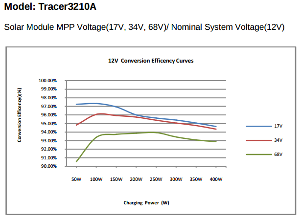

Y ya de paso, si no es mucho abusar, saber si merece la pena poner los dos paneles en serie o dejarlos en paralelo, ya que parece que el mejor rendimiento de los MPPT se obtiene cuando el voltaje de entrada es 1,5 o 2 veces el voltaje de salida.

Por lo que he visto por internet no parece que los Tracer sean malos ... poner los dos paneles en serie o dejarlos en paralelo ...
Te has informado bien, tatxen, será una mejora considerable de tu sistema
- El Tracer 3210A es de los buenos y cuidará bien a tu batería
- Yo pondría los paneles en serie; un regulador MPPT funciona muy bien a Vmp=30-36V, para batería de 12V. Pero si lo prefieres, funcionaría igual de bien dejando los paneles en paralelo.

Hola yo tengo el 4210A y en mi caso con los paneles en paralelo no funciona el regulador. En cambio en serie sin problema.
Cierto. La tensión Vmp=17.8V de la ficha técnica es a 25C; si hace mucha calor, esta tensión puede bajar a Vmp=15V (o menos). Y 15V es demasiado poca tensión para un regulador MPPT. Por eso mejor las dos placas en serie.

Igual es una tontería, pero como los tengo con conectores rápidos ¿merece la pena ponerlos en paralelo durante el invierno cuando trabajo en los Pirineos? porque tardo un minuto en cambiar. Es que según el manual es un poco mas eficiente a 17V que a 34V
Yo diría que no vale la pena. Mirando la gráfica, la diferencia en eficiencia entre 17V y 34V es mínima. Pero decide tú mismo.
