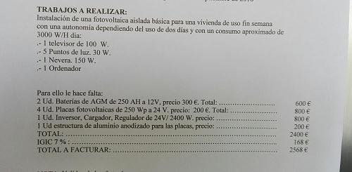

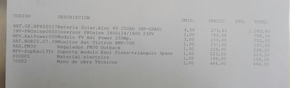

Pues eso que tengo varios presupuestos para la instalación de placas solares en una vivienda aislada y de fin de semana y no se cual elegir.¿Me podrían echar un cable?

El segundo presupuesto (el de las 4 baterías de 6V) parece mejor. Es que las baterías monoblock AGM de 12V no son recomendables. Y los componentes del segundo presupuesto también parecen más fiables.
De todas formas, si comprarías tu mismo los componentes e instalarías tu el sistema, saldría más barato y probablemente mejor.

En mi opinión te vendrían bien algunos cambios. En vez de 3 o 4 placas, 6 en paralelo de 72 células. En lugar de regulador MPPT, PWM de 60 A y todas las placas en paralelo. En Fuerteventura casi nunca hace frío, por lo que no hace falta un MPPT.
Si no tienes motores de más de 500 w, en lugar de inversor de onda pura, puedes optar por uno de onda modificada de 2000 w. En cuanto a baterías, las Trojan no parecen ir mal y te costarían casi la mitad.

El primer presupuesto debe ser wifi porque no veo ningun cable, es decir que no entra en la cotización o que te lo han adjuntado al precio, o bien es regalo. Cosa que les honra.
En el segundo nada que objetar
Preferible el segundo.

Muchas gracias a todos por vuestras aportaciones, creo que me quedaré con el segundo.

Supongo que la partida "material eléctrico" del segundo presupuesto incluye cableado y protecciones (cosas que desde luego no aparecen en el primer presupuesto). En cualquier caso, mucho mejor el segundo presupuesto - aunque muy caro para lo que es (más teniendo en cuenta que no incluye el IVA).

Pues yo pondría:
los 4 paneles de 250 W 24V 2 en serie x 2 en paralelo, unos 200€
El hibrido de 2400 W 24 V, (que me permitiría aumentar 2 paneles más, mas adelante si fuera necesario)700€
y 4 baterías de 6 V 480 Ah en serie (mas capacidad = mas tiempo de autonomía), 1400€
soporte 200€, fusibles, cableado etc unos 150€
Total : por unos 2600 o 2700 € tienes todo y si tienes un poco de paciencia y habilidad te lo montas tu solo y te ahorras la mano de obraSi lloras porque el sol se oculta,.....eres fotovoltaico!

Efectivamente son 200 por unidad o sea 800 € los 4 con lo que el total se va a 3250 € + o -Si lloras porque el sol se oculta,.....eres fotovoltaico!

Si quieres reducir la inversión en lo posible:
- 4 placas de 250Wp y 60 células de segunda mano, unos 500 euros
- Híbrido MPPT 24V / 2400W de última generación, unos 700 euros
- 4 baterías Trojan T-105 (6V, 207Ah C10), unos 600 euros
- Material de montaje, cableado, protecciones etc., unos 400 euros
- Mano de obra cero, porque lo instalas tú mismo
Total unos 2200 euros ... tu sabrás
Necesitarás un grupo electrógeno para sobrevivir en los días malos; los hay a partir de 500 euros, hasta muchos miles ...
Acabo de ver que es para fines de semana. Entonces puedes apretar algo más (total unos 1700 euros):
- Inversor de 2000W chino barato, unos 300 euros
- Regulador MPPT de 40A chino barato, unos 150 euros
- 2 baterías monoblock 12v, 250Ah (que no sean U-Power), unos 400 euros
- Material de montaje, cableado, protecciones etc., unos 350 euros

El híbrido no creo que sea capaz de alcanzar voltajes adecuados para absorción, mejor trabajar con regulador externo.

Para tracción lo veo corto... Hay que subir más las tensiones a 2,65 por lo menos... Yo veo mejor opción controlar con un regulador de carga.

Dispongo de un presupuesto de unos 2500€, pero claro eso sería con el equipo ya en mi isla Fuerteventura. las protecciones ya las tengo instaladas, si se refieren a Interruptor diferencial, I.C.P Y magnetotérmicos.
