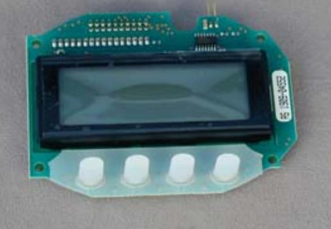

    Predeterminado Botones Flexmax 80 no funcionan bien
    Aunque no los uso excesivamente, se ve que por las condiciones climáticas y/o polvo.....últimamente me esta costando un mundo pulsar las teclas del FM80 y que funcionen correctamente
    Por ahora me he bajado el manual de desmontaje "FLEXmax_Board_Replacement.pdf "
    http://legacy.outbackpower.com/pdf/m...eplacement.pdf
    Si alguien tiene experiencia y/o consejos de limpieza o restauracion se agradece.......pondré en este hilo los resultados

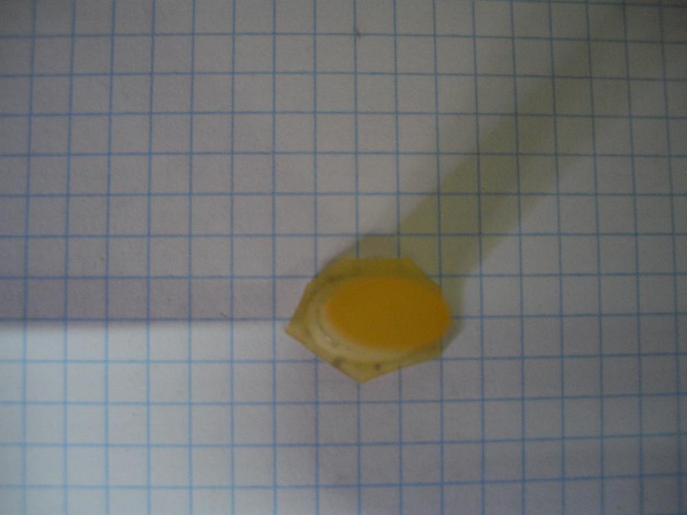

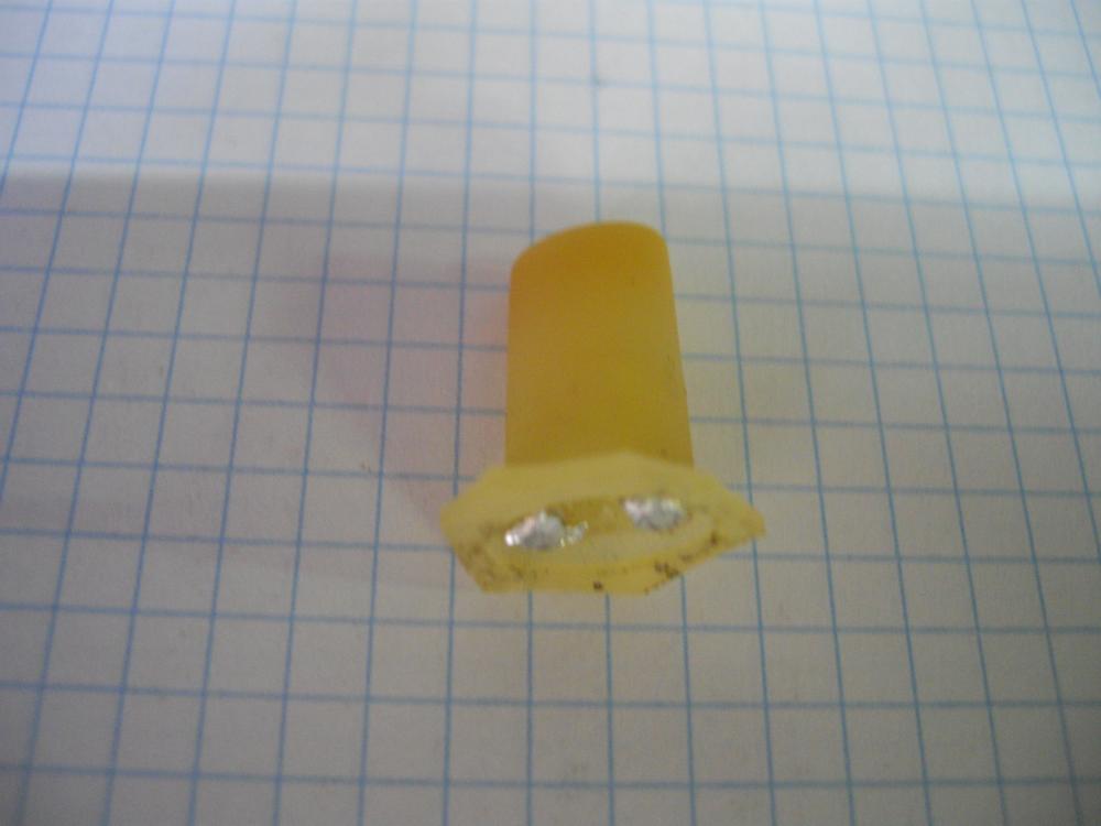

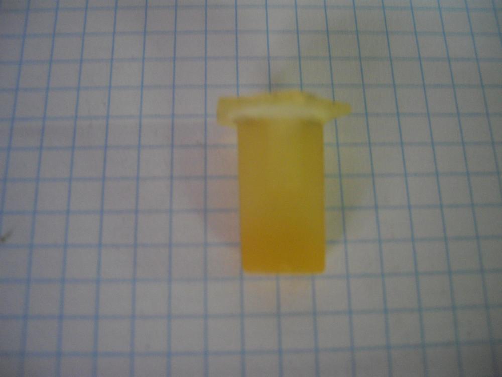

    De acuerdo a la foto adjunta...por favor carlos6025 ...¿cuanto/como has cortado la goma para que pueda salir por la parte delantera y no "baile" mucho cada botón suelto?
    ago 2010
    alicante
    5.317
    Predeterminado Re: Botones Flexmax 80 no funcionan bien
    Algo así está bien. Con el papel aluminio, quedan más sensibles al tacto a la hora de reconocer la pulsación, pero tampoco es problema. Bailan un poco, pero es practicable casi casi como de nuevo
    Si reduces todavía más la "aleta", se podría pensar que se saldrían solos, pero como están en posición horizontal, se salen sólo si tu los sacas.
    Si les dejas más "aleta" que la foto, te va a costar un poco meterlos, y van "sufrir", puede que al final la goma se rompa del todo.

    Bueno..ya me llego la pasta conductora y me puse a la reparación
    Os comento mis impresiones
    Positivas:
    - El desmontaje del FM-80 esta bien documentado (ver mi post #1): Es una ventaja de tener algo de "marca"
    - La pintura conductora que compre es muy fácil de aplicar (yo lo hice con un bastoncillo de algodon) ..... ahora veremos su duración
    Negativas:
    - Es un poco chapuzas la forma que tiene el FM80 de sujetar la placa con los botones (con unas arandelas de apriete) lo que implica un desmontaje mas complicado y algo destructivo.....me hubiera parecido mucho mejor algo tipo tornillos
    - La botonera esta bien protegida del polvo, pero la superficie de carbon es excesivamente pequeña, lo que puede ser el motivo de su poca duración
    Bueno..por lo menos el brico me sirvio para limpiar de polvo todo el interior
