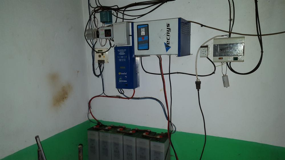

Archivo adjunto 15204
Esta es la instalación, no se si se ven bien las baterías. El inversor ha sido cambiado por un Victron 3000VA 12 v
La densidad estaba entorno a 1,25-1,26

Las baterias parecen unas TOPzS o similar, pueden bajar mucho de tensión con esa carga. Pero salvo que la mantengas 2 horas, si son 5 o 10m deverían volver a su voltaje inicial tras 20m ( o por lo menos una tensión muy similar) ¿cuantos años llevan funcionando? Por los datos que das parecen que llevan bastantes -parece sulfatación interna- o que hayan sido muy maltratadas, tanto por carga como por descarga.

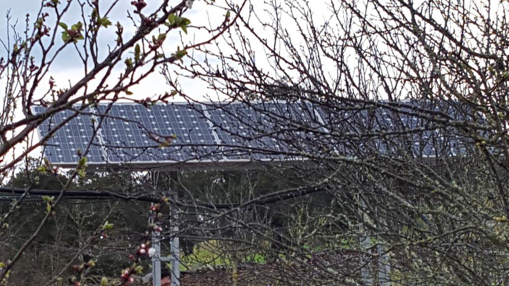

El controlador que tiene no creo que sea mppt. La instalación tiene 3 placas monocristalinas de 72 células que el anterior dueño nos dijo que eran de 150 W y otras dos más pequeñas en teoría de 75W monocristalinas y de 36células....
Qué placas? y Cuántas me aconsejáis poner?
Archivo adjunto 15208
Estas son las placas, espero que las veais bien

Si la instalación es a 12V, no cuadran las placas de 72 células, a no ser que tengas regulador MPPT
Vamos a ver: Una placa de 150Wp con 72 células tiene Vmp=36V e Imp=4.17A
Si la conectas a un regulador PWM, te dará 4.2A a 12-15V, o sea, unos 60W
Las placas de 75Wp con 36 células tienen Vmp=18V e Imp=4.17A. O sea, con regulador PWM también son unos 60W por placa.
Con regulador PWM, con las 5 placas en paralelo, la máxima potencia podría ser 300W
Dices obtener unos 350W - esto no cuadra! Tendrás regulador MPPT ...
Con regulador MPPT a 12V, las dos placas de 36 células seriadas, y este grupo en paralelo con las tres placas de 72 células, también en paralelo. O sea, 4 veces 150Wp en paralelo al regulador.
Serían 600Wp, de los que un regulador MPPT podría sacar 580W en invierno y unos 480W en verano, con calor.
Pon una foto de tu regulador y dínos como están conectadas estas placas al regulador.
Normalmente 72 celulas --->para sistema a 24v o mppt, como dices.
Pero tambien hay placas de 72 celulas (2x36 //) para 12v.
Incluido 144 celulas (4x36 //) para 12v
(No es comun, lo admito)

Las placas estan conectadas todas en paralelo.
Hay una foto de la instalacion en comentarios anteriores.
El regulador es un Isoler D30 de Isofoton
Re: Caída de voltaje en baterías al conectar carga
El regulador de la izquierda es un DSD 30 de Solener (con la pegatina de Isofoton). PWM.
Si tus placas grandes serian de 12v (18v), tendrias que sacar 480w al total, con tu regulador pwm.
Tampoco corresponde con tus 350w max.
No hay mas que 2 formas de saber:
1/ Mirar el Voc o Vmp de tus placas grandes (en las pegatinas, si estan todavia).
2/ desconectar una placa grande y medir con un polimetro directo en los cables de esta placa el Voc. (20v o 40v?)
