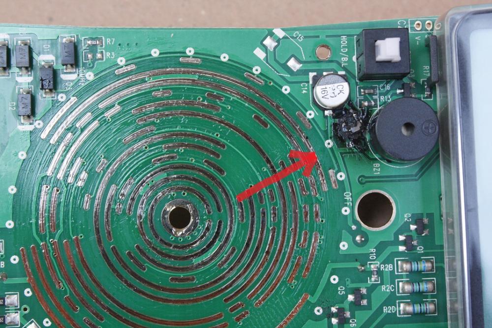

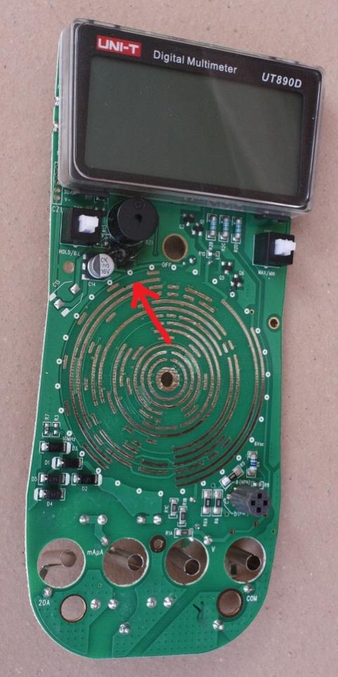

Había comprado un multímetro RMS con capacidad de medir frecuencia (el Uni-T UT890D) en AliExpress, y me llegó anoche. Quise probarlo y le metí la pila de 9V que necesita. Pero se la metí con la polaridad equivocada! Vaya fallo más tonto.
Pues olió a quemado y salió humo negro - y el multimetro muerto. Lo abrí y tiene dos fusibles, pero los dos en perfecto estado. Lo abrí más y encontré un "chip" completamente quemado. Vaya disgusto.
No sé que chip es el que se ha quemado; no soy muy experto en electrónica.
A ver si uno de los expertos me ayuda y me dice, que elemento es el que se ha quemado, para poder soldar uno nuevo. O si alguien tiene el esquema eléctrico del UT890D.
Os cuelgo dos fotos en los que se ve el desastre.
Archivo adjunto 15190 ................................... Archivo adjunto 15191

Es muy difícil de decir puesto que está irreconocible, pero parece ser un regulador de tensión.
Mal lo veo sin tener esquema.
Suerte

Pues lo siento pero me parece que son dos testers diferentes; todo y que el esquema se ve muy mal, me baso en:
-. El M890D tiene ajustes (trimming); el tuyo parece que lo hacen por software
-. El M890D utiliza un chip muy veterano: ICL7106, que no creo que de la resolución del tuyo
-. El M890D presenta un convertidor ac/dc tipo average, no rms
-. Mirando la posición del chip quemado en un review de un foro:
UNI-T UT890D cheap accurate multimeter for very tight budgets - Page 1
Parece que es de 6 pines (con 1 missing), encapsulado que se corresponde más a un regulador tipo low dropout; en el esquema que te he enviado ha de ser de CD/HEF/4011 (quad nand) que tiene 14 pines.
Y por último, revolviendo otra vez la web, me he encontrado el verdadero M890D, que no se parece en nada al tuyo (terminado en G):
Multimeter measuring instrument diagrams | Electronic Circuits Projects
En fin, todo este rollo para decirte que vuelves a la casilla de salida. Lo siento. Piensa que además del integrado quemado, puede haber muchas otras cosas afectadas.

Yo diria que es un diodo o transistor.
Lo primero que tienes que hacer es quitar "el carbon" con el aparato de soldar, y terminar con un pincel con alcool isopropilico (o alcool 90°). Viendo las pistas, te aclaras.
De paso compruebas el D1 (puede ser el antiretorno?) en cc?

Fíjate en el nº de pines:
Archivo adjunto 15195
No creo que sea un diodo ni un transistor; parece más un regulador; de todas maneras, si compra otro saldremos de dudas.

Evidentemente, tiene 5 pines. En cuanto me llegue el UT890D nuevo, ya diré cosas.
