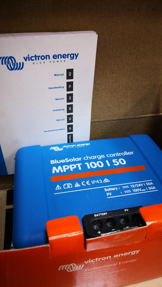

    Hola, si estás hablando de un fangsupun, que parece ser ya que victron va por la 1.23, la versión con la que venía fangsupun y sigue viniendo es la 1.16. Yo tuve uno copia exacta del victron y cuando le conecté el bluetooth el primer día se actualizo a la 1.19, según me dijo la comercial de la marca muchos acababan dando problemas. Los nuevos ya no se pueden actualizar y vienen con la 1.16.
  2. #102
    Marlos está desconectado Forero Junior
    jul 2017
    Brasil
    4
    Predeterminado Re: Fangpusun
    Cita Iniciado por javiti Ver mensaje
    Donde consigo este firmware 1.16
  3. #103
    javiti está desconectado Forero
    oct 2010
    La Rioja
    210
    Es algo complicado, ya que victron no te lo proporcionará evidentemente. Si tiene menos de un año el aparato ponte en contacto con fangsupun que parece responden bien en temas de garantía.
  4. #104
    Avatar de Luisetrix
    oct 2016
    Gandia
    1.548
    A mí también me dijo la comercial que no lo actualizara, pero como yo soy así de chulo ni me di cuenta y lo actualicé a la 1.19 y funciona perfectamente, incluso el programa de monitoreo de Victron funciona. (Lo que hago ahora para entrar es desactivar la conexión a internet para que no intente actualizarse y me corte el rollo otra vez)
    Sin embargo uno que tenía de antes se actualizó a la 1.23 y desde ese momento dejó de funcionar el victron connect.
    Después averiguando encontré el "mpptprefs". Es un software que te bajas de la página de Victron que te permite cambiar todas las configuraciones de los Fangpusun como si fuera un Victron original. (Creo que es para "Victrons" antiguos)
    La única pega es que se hace desde una ventana de msdos (Se abre sola) y no es tan chulo como el VConnect, pero sirve para configurar todos los parámetros igualmente.
    Ahora mismo no recuerdo si servía también para modificar firmware y demás, pero me quiere sonar que sí
    En cualquier caso si te quieres poner en contacto con ellos puedes hablar por el chat de su Facebook https://www.facebook.com/search/top/?q=fangpusun con Hitty (La comercial) y responde bastante rápido, eso sí, tienes que controlar algo de inglés. (bueno, o chino jajajajaj)

    La primera vez que compré fue para la versión 1.19 y estaba funcionando bien la semana pasada, esos días comenzó a caer la producción y ahora esta con 3A. He entrado en contacto con Fangpusun y me van a enviar otro. Pero si consiguiera el firmware 1.16 resucitaría el mío que murió.
    He conseguido un programa de Victron que carga el firmware manualmente, pero necesito el archivo 1.16

    Ya entré en contacto con Fangpusun ellos se dispusieron en cambiar y ya esta a acaminho el nuevo controlador. Me advirtieron que todos los controladores que no estaban con la versión 1.16 se detienen de generar en algún momento. Aquí en Brasil los de varios colegas pifaron después de 3 a 4 meses. Lo que me gustaría es intentar recuperarlo es un desperdicio deje en el cajón.
    Otra cosa,
    El firmware no viene de Internet, por lo que tanto para acceder al controlador con o sin Internet. El firmware más reciente viene junto con el programa de VictronEnergy que se descarga desde el sitio.

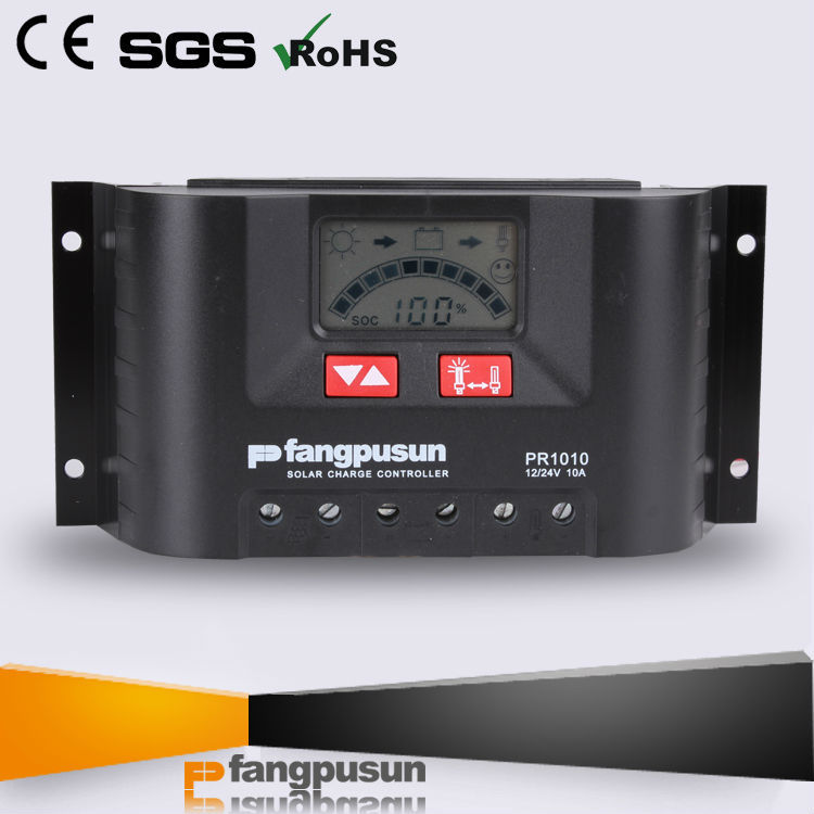

    El Fagpusun clon de Victron 100/50 que instalé en Septiembre ha muerto.
    Empezó quedándose muerto pero le desconectabas placas y batería y volvías a conectar y revivía. Hasta que la última vez este fin de semana ya no ha vuelto a la vida. Ahora toca descuartizarlo para ver si lo arreglo o aprovecho algo.
    La buena noticia es que la comercial china me pidió un vídeo reproduciendo el fallo y tras verlo me han mandado un MPPT 100/50 de los nuevos esos negros. Que me temo que es lo mismo pero con una carcasa diferente. Aunque al menos no se hacen los locos
    En cualquier caso me he pillado el original y fuera líos. El que me manden lo dejaré de reserva.

    También tengo que decir que tengo otro que aún funciona. Lo que pasa es que cometí el fallo de actualizarle el firmware y a partir de ese momento dejaron de reconocerlo los programas de control tanto de Windows como de Android. Ahora sólo se puede controlar con el display.
    Aunque eso supongo que es culpa mía porque ya me avisaron que no actualizara el firmware.
    Pero claro, decirme eso a mí es como decirle a un niño que no toque una bolsa de chuches jajajaja
    Pero sí, en servicio postventa se portan, porque sé de buena tinta que no soy el primero al que le mandan uno nuevo después de ver el vídeo del estropeado.

    Sí, si que sirve. Y dongle Ve.Direct Bluetooth de Fangpusun sirve para los Victron originales. Comprobado!
    De hecho los Fangpusun son copias exactas. La app para Android también sirve con ellos y hasta tienen el sensor de temperatura para los BMV702.
