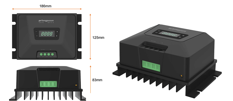

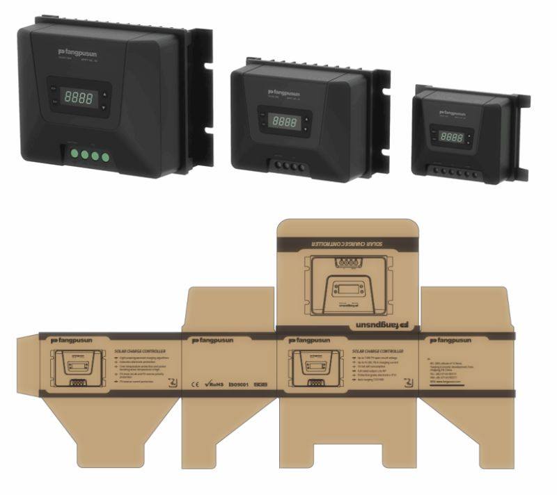

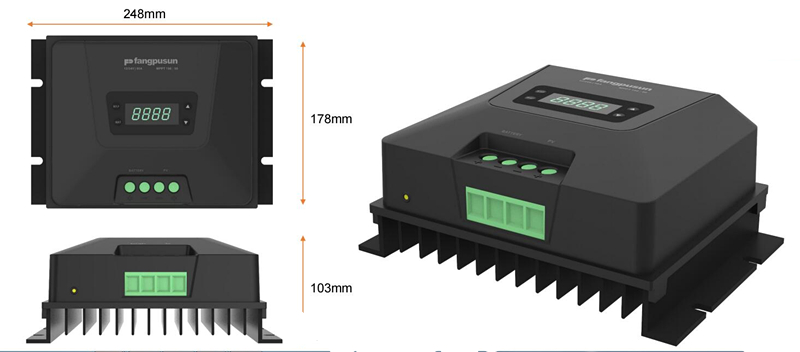

    Los nuevos son estos, la comercial de Fangsunpun me ha mandado la foto por facebook y me ha dicho que me mandaba un correo con las especificaciones, pero aún no me ha llegado. Tampoco me extrañaría que hayan metido el mismo hardware en una carcasa diferente para no tener problemas con Victron
  23. #73
    Avatar de Luisetrix
    oct 2016
    Gandia
    1.548
    Predeterminado Re: Fangpusun
    Bueno, hoy me ha mandado la información de los nuevos modelos la comercial de Fangsunpun.
    Como imaginaba me huelo que lo único que han hecho es cambiarle la carcasa, de hecho la base disipadora de aluminio negro parece exactamente la misma que llevan los clones de Victron. Incluso llevan la ruedecita amarilla de selección de tipo de batería. Le han puesto una pantalla y botones para configuración y le han quitado el puerto VEDirect, aunque no me extrañaría que si lo abres tenga las conexiones dentro. Vamos, que lo han convertido en un "Chinorris baratuno". Sin puerto de comunicaciones no me mola porque no puedes "cacharrear".
    Os cuelgo lo que me han mandado por si a alguien le interesa
    Y aquí la hoja de datos de todos los modelos nuevos.
