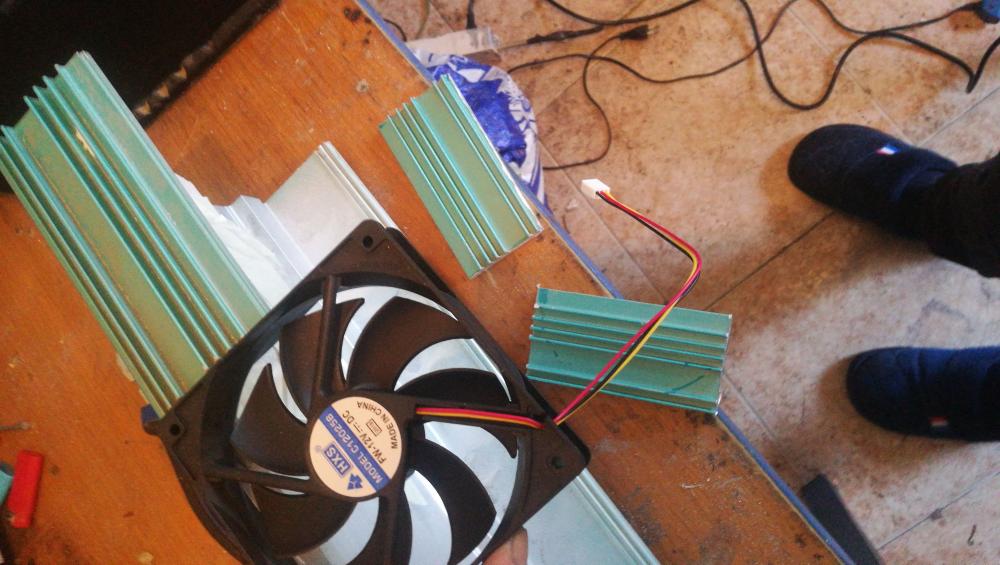

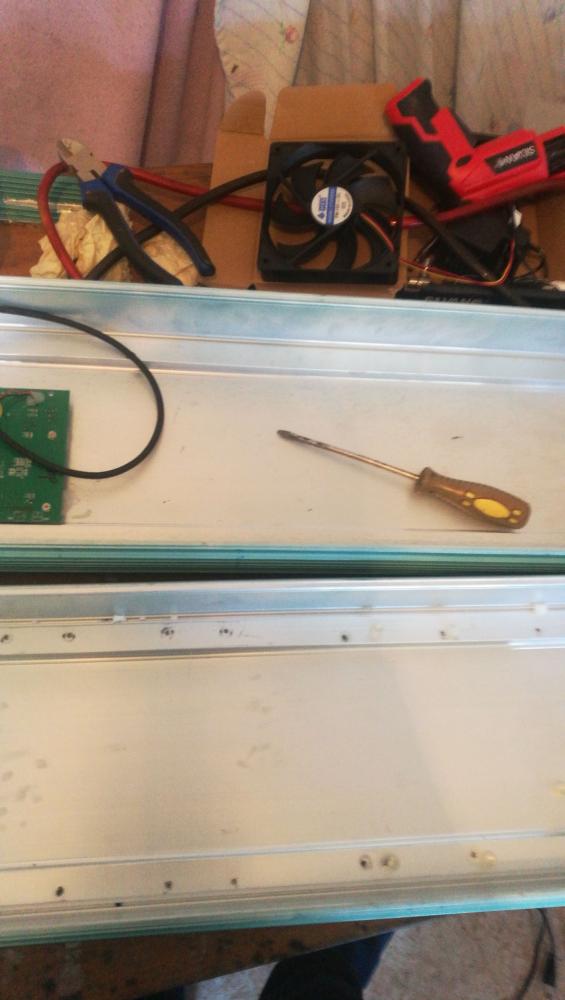

Ademas tienen un sistema de refrigeración deficiente yo tuve que mejorarlos un poco.
Cortando las cajas y poniendo más ventiladores.
Varia mucho ahora puedo usar 100% bastante rato y el 80%continuamente.

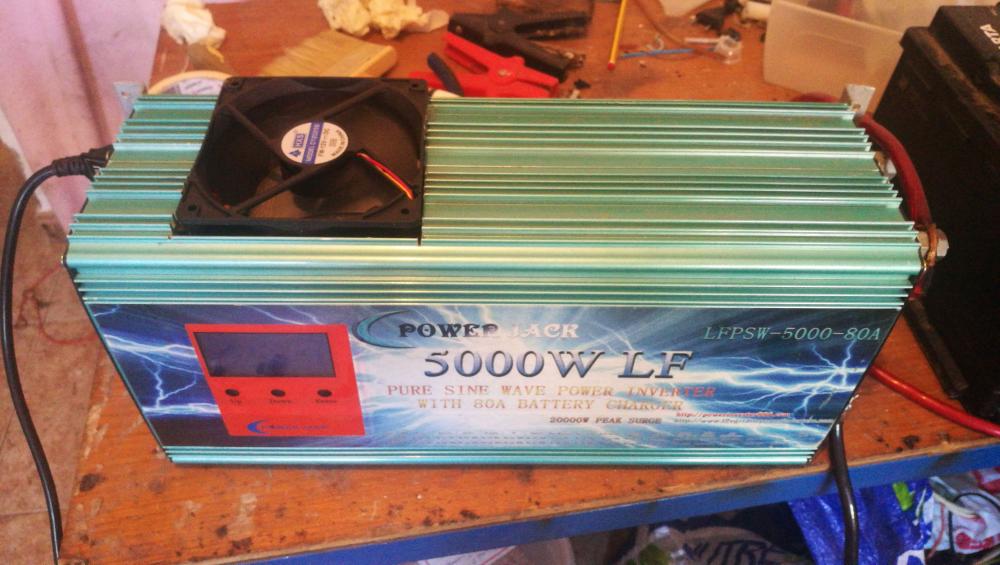

Prácticamente el 5kw me tira de toda la casa a no se que me ponga la vitrocerámica horno y combine la nevera y calentador de agua.
El 8kw tira bien de la casa pero yo como tengo el 5kw pues tengo dividida la instalación para no tener trabajando al máximo.
Y un puente para cuando no estoy en casa conecto toda la casa a un inversor y apago el otro.

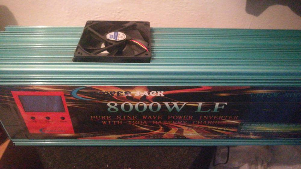

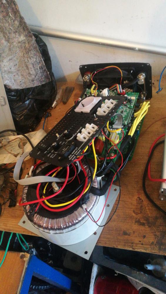

Te recomiendo que un día quites la tapa de el inversor.
Y con un secador de pelo soples a los termistores ntc. Hay tres según tu versión supongo 2017. Dos se encuentran en la bobina toroide y otro en uno de los conjuntos de mosfet.
Al soplar uno de la bobina toroide empezará a emitir pitidos y el inversor para su función es detectar que el toroide está sobre calentado. Otro ntc de la bobina toroide al calentarlo tiene simplemente que activar el ventilador.
Y el de los mosfet según la temperatura activa el ventilador a media velocidad o a máxima velocidad o incluso detiene el inversor con alarma.
Si estás pruebas no hacen lo que he descrito tu inversor corre riesgo de explotar los mosfet. O incendiarse la bobina toroide.
Tengo bastante experiencia con estos inversores y te puedo decir que son muy seguros de usar.
Hace poco un compañero me trajo uno para revisarlo.
El inversor de 8kw se paraba al rato de usar 1500w o usando el modo cargador al momento. Pero era aveces antes aveces después. Casi me volví loco con este inversor todo estaba en perfecto estado.
Medí con un termómetro láser estaba a una temperatura normal mosfet todo.
Al final la última opción era hacer pruebas cruzadas de componentes que tenía de repuesto para los míos. Nunca imaginarás lo que los chinos tenían programado.
El inversor mide las rpm del ventilador jajjaaja si como lo oyes si las rpm no son correctas cuando salta el ventilador instantáneamente el inversor se detiene. Si al encender no hay ventilador enchufado se apaga. En este caso el ventilador estaba dañado los ventiladores tienen un sensor hall son muy sensibles al invertirlo la polaridad muere.
El dueño aseguró que no invirtió la polaridad y me lo creo el enchufe no te deja. Perl entonces que paso?
Pues como sabes estos ventiladores son de imanes permanentes motores brusles si le das vueltas genera corriente.
Y como le soplo con la pistola para limpiarlo en sentido contrario a su giro así fue como el ventilador quemo su sensor hall.
Una auténtica odisea. Cada vez admiro más estas máquinas me parecen tan impresionantes.

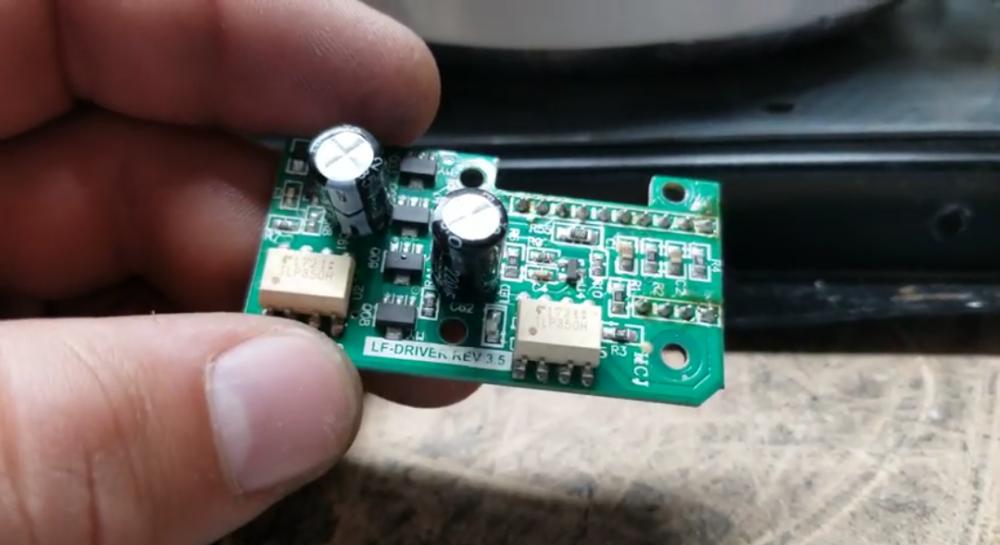

Hola Voltios una pregunta ya que pareces ser el Pro de los Power Jack jeje.
Tengo un Split Phase que murio cuando estuve cargando baterias se paro por sobretemperatura y por cabezon lo deje reposar solo 5 minutos y volvi a poner cargador exploraon los mofets de una sola tarjeta y la cambie por una del mismo inverte de 3000w pero de 110v. no se si los mofets realemnte trabajan a 110v o 220v o es solo continua y luego la bobina es la que sube el voltaje.
El caso que enciendes el inversor todo va bien pero el display marca 151v y no sale nada de luz ya que deberia marcar 220v.
Cres que remplazando esa tarjeta por la verdadera SPlit Phase para ese inversor si funcione o se a podido volar la tarjeta principal?
A se me olvido tambien tenia uno a 24v 5000w que el ventilador no iva pero si sacaba luz el inversor.
Le puse otro ventialador pero no tiraba tanto flujo de aire pues a las 2 horas con consumo bajos exploto los mofets yo creo que no ivan los sensores o algo rarro tendria.
Tengo varios muertitos en la casa de clientes, creo que van a ir a la chatarra porque las reffaciones son caras por los gastos de envios.

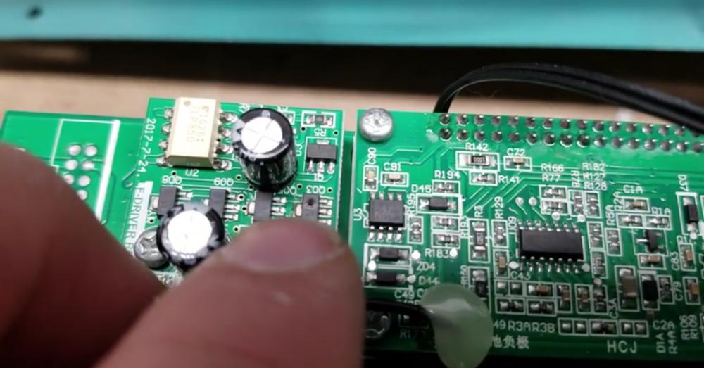

Hola tu deberías mirar la placa lf-drive es la placa que oscila abre y cierra mosfet en un 90% de los casos que explotan los mosfet esta tarjeta se daña te dejo la imagen de la lf drive para que sepas reconocerla y una dañada que se ve el transistor de la lf drive con una pompa quemada.
Respecto a los mosfet siempre se recomienda cambiar las 4 tarjetas. Y los mosfet son compuertas que abre y cierran gobernados por la tarjeta lf drive.quiero decir con eso que aún el voltaje no ha sido convertido entonces trabajan a 12 /24/48 voltios pero sabrás reconocer por qué los mosfet tienen diferente cantidad en la tarjeta. El modelo lf5000 y lf8000 son los mismos mosfet. Y la placa de abajo pero para el 8000 le ponen un capacitor más.las placas te arriba y los toroides varían según modelo y año de fabricación.
No tener salida de línea pero si marca voltaje puede indicar que el fusible de salida está fundido. Ya que el inversor mide la tensión al salir del toroide.si no hay salida tendría que marcar 0
Si no cambias esta tarjeta te dañará los mosfet de nuevo por que deja las compuertas abiertas y los mosfet de un lado cortocircuito contra los otros.
Todos los power jack funcionan a 12v su tarjeta principal y sus ventiladores en los modelos hasta el 2018.
Esta tarjeta es La misma para 12/24/48v es raro quemar la tarjeta principal el transformador y sus diodos suelen retener cualquier interferencia tras un fallo.
Ojo todas las tarjetas son iguales pero diferentes fases divididas o única fase. Y 50hercios 60hercios.
A partir del modelo 2018 power jack versatiliza aún más sus tableros de control y añade un selector de onda 50 o 60herz
Lo que hace usar el mismo modelo de tablero. Ahora se que estaban experimentando con usar el mismo toroide para diferentes voltajes y esto sería la caña pues. Imagina compraste un inversor de 12v pero al darte cuenta el calor y lo poco viable que es para una casa decides poner una instalación a 24 o 48v pero el toroide de su interior está hecho para ese voltage. Con este nuevo diseño podrías seleccionar el voltaje de entrada y la salida que quieres y la frecuencia en herz.

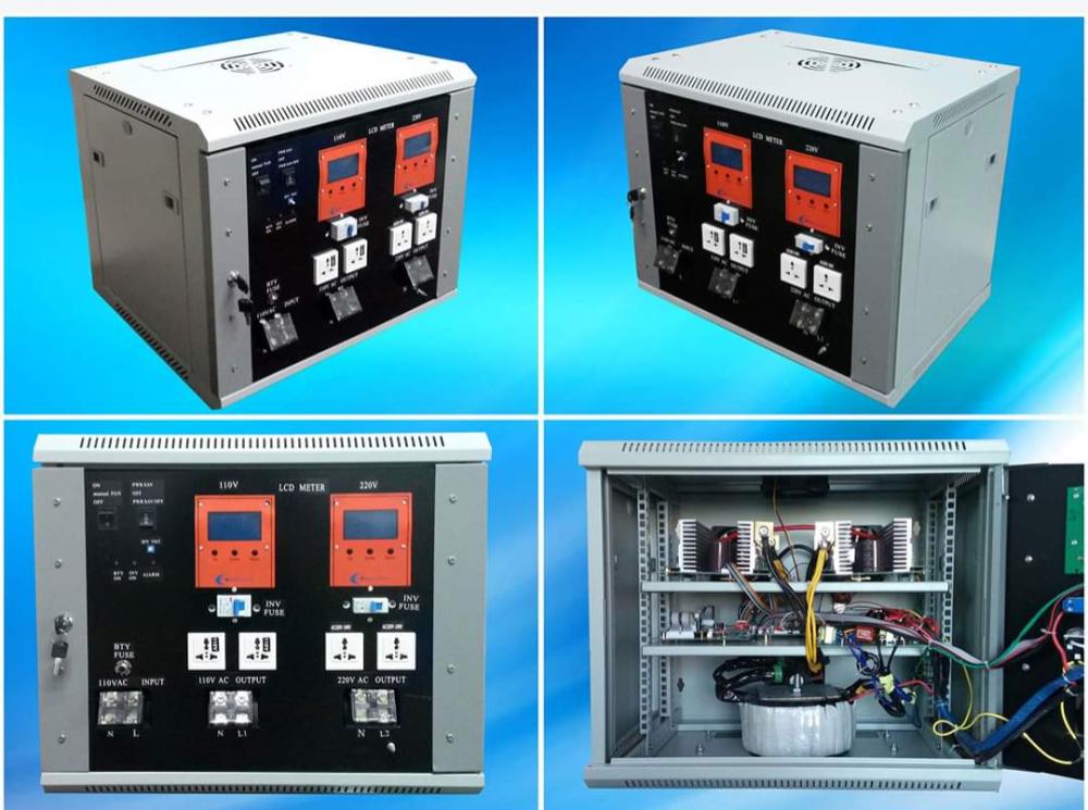

De momento se puede comprar para actualizar los que tenemos pero aún no ha salido a la venta con la pantalla WiFi.
OS pongo una foto de el inversor más grande que también hacen por encargo 20000watios 60000de pico

Re: QUE OPINAIS DE LOS INVERSORES POWER JACK?
El lf-5000w que me comentas es fabricado en 2016 o quizás antes. Tienen cambiado el ntc de el toroide por el de los transistores. No deben dar problemas. Solo que la programación de estas placas de control fueron un poco deficiente. Es difícil de explicar para alguien que no está muy metido en la electrónica de potencia lo entienda.
Digamos que en esta versión de placa pusieron 3 ntc los ntc para el que no lo sepa son termo resistores que abren el paso a medida que va aumentando la temperatura dejan pasar más corriente.
Pues no se complicaron mucho uno de la bobina solo salta una alarma que dice la bobina esta apunto de salir ardiendo. 2 toroide también mas calor más velocidad el ventilador 3 ntc en los mosfet Superando una temperatura de el sol corta la unidad por sobre calentamiento.
Pero ojo que pasa aquí?
Podrian programar la unidad para que el mismo ntc según temperatura activas e el ventilador o parase la unidad.
En este modelo esto no se hizo.
Ellos pensaron que los transformadores siempre se calientan antes que los mosfet. Pero no siempre es así.
Antes de que la unidad de el toroide detectarse calor los mosfet estaban en una temperatura de fusión.
No debe pasar nunca nada de esto por que realmente los lf 5000w que comenta el compañero llevan el interior del lf8000w pero con un capacitor menos. Por tanto estos fer están preparados para dar casi el doble.
No se calentarán.
Pero como dije en el anterior comentario estas maquinas miden las rpm de el ventilador por el cable amarillo.
Si le cambian el ventilador mismas rpm menos caudal de aire.
Engañas la máquina hasta que los mosfet explotan.
El ventilador de fabrica enfría los mosfet en un segundo del caudal de aire que tiene.
Al usar otro ventilador la máquina cree que está enfriando la unidad y se mantiene encendida pero los mosfet siguen aumentando la temperatura.

Gracias por las aclaraciones. el problema del 3000w tendre que cambiar la tarjeta entera no viene como los ultimos modelos tarjetitas independientes.
Lo rarro que no explota nada cuando lo enciendo, no entiendo por que no saca luz el fusible esta bien, voy a probar con un voltimetro aver.
Entonces los mofets lo que haces es pasar de DC a AC en onda cuadrada? y de hay a la bobina y de hay a la tarjeta de control donde saca la onda pura? voy bien encaminado?
Entonces el inversor Split Phase cambiando las 4 placas siendo el inversor de 48v le puedo poner 4 placas de uno normal de 110v de salido con entrada 48v? porque los mofets trabajan en DC verdad?
