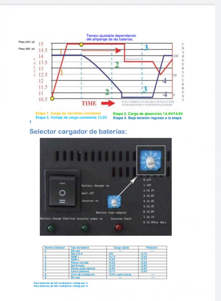

El inversor cuando entra en modo de carga se siente el relé después empieza a sonar un sonido muy fuerte de transformador.
El modo de carga es para usar a modo de emergencia para subir el nivel de las baterías hasta el 80% o incluso menos.
Por qué como bien sabemos la carga de una batería son varias etapas etapa bulk al máximo de potência Luego se baja absorcion y cuando están llenas pues el modo flotación.
Pues con el generador no tiene sentido una carga completa por que gastamos más energuia de la que metemos no sale rentable.
Entonces hacemos una carga bulk y parte de absorción luego el inversor solo daría pequeñas inyecciones apenas 100w y el generador estaría consumiendo los mismos litros ora de combustible. Entonces lo que haríamos es inyectar para no dejar caer la batería a una descarga profunda y esperar que los paneles o generador eólico terminen de cargar el banco de baterías.
También amigo es muy importante en este inversor que uses las 4 borneras dos positivos y dos negativos.
Por qué segun mi experiencia he visto.
Que el inversor si no usas las 4 en modo inversor pitaba por falta de batería apenas pasaba de 2500watios y en modo cargador lo hacía al revés sobrecarga a las baterías.
https://youtu.be/xpbYQxq7Ryo
Archivo adjunto 23692
Archivo adjunto 23693

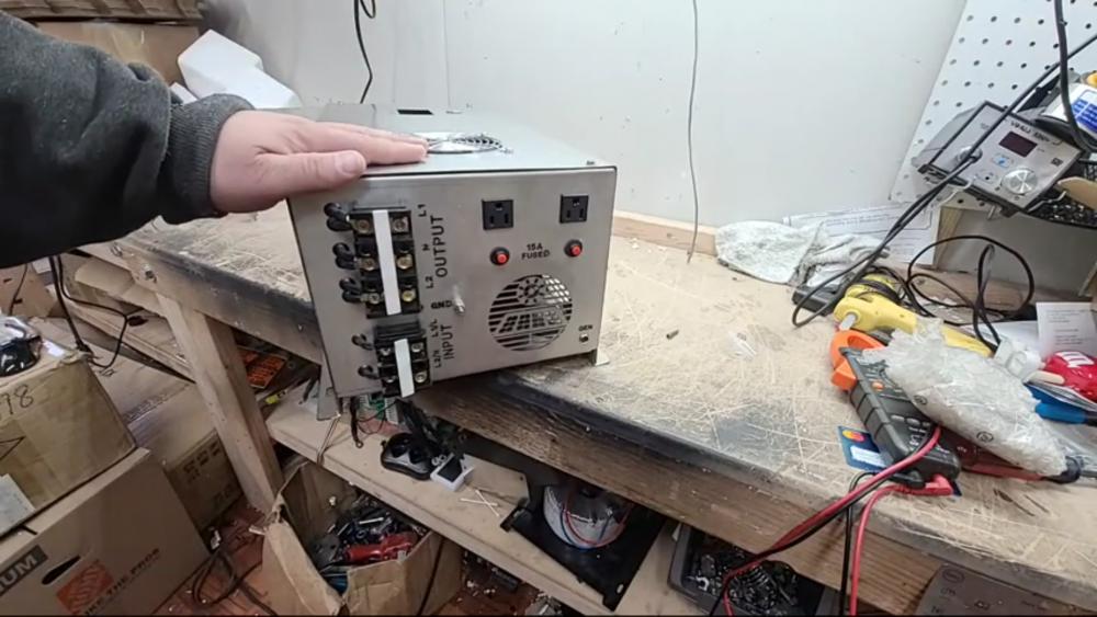

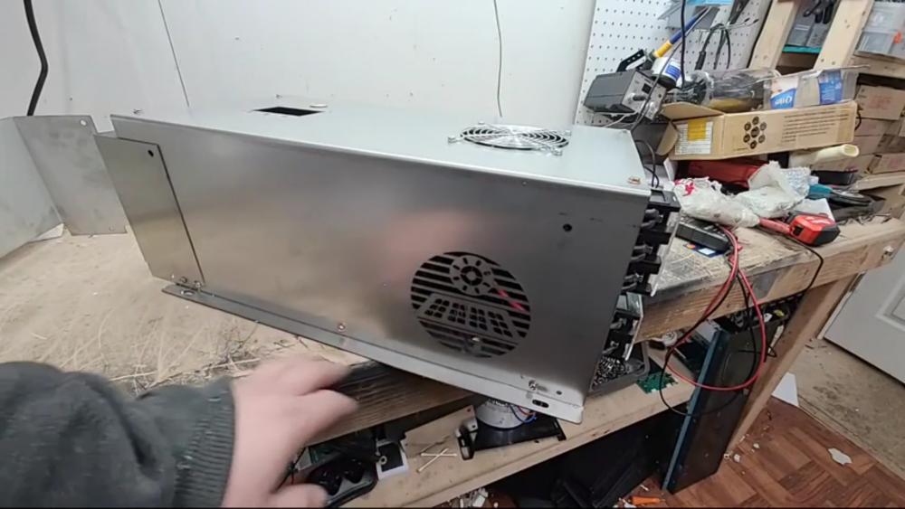

Hay miles de inversores de PJ no se cual tienes tu.
Tiene un toroide grande que pesa como el plomo?
PJ tiene inversores de inyección en Red. Onda pura onda modificada. Inversores específicos para caravanas y coches. Reguladores solares muy buenos por cierto.
Que lo mismo te hacen un inversor según tus necesidades hace poco uno le encargo uno de acero inoxidable y en vez de tener el logo de power jack tuviese el suyoArchivo adjunto 23694Archivo adjunto 23695
