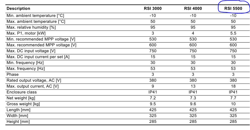

En primer lugar, muchas gracias por vuestra ayuda, estaba algo desesperado y me estaba liando mucho, así que todo solucionado.
Sobre lo que comentáis, totalmente de acuerdo con vosotros. Yo estudio ingeniería mecánica, así que de electricidad no tengo mucha idea y me ha tocado una tutora (profesora de mecánica de fluidos) que si sabe menos que yo en el tema de instalaciones de bombeo y redes de distribución, imaginad en el tema de fotovoltaica. Entre eso y que no te dan ni un 5% de su tiempo, hace que acabes un poco harto. Todo para que en el tribunal solo valoren una presentación de mierda y probablemente tampoco estén muy puestos en el tema ni sepan el esfuerzo que conlleva.
En fin, gracias!!
Archivo adjunto 15159
Creo que con ponerles esta imagen y vean el voltaje recomendado entre 530 y 600 V, les valdrá.
