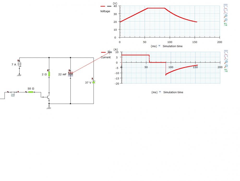

Creo que unas resistencias fijas ya tuvo conectadas a las placas y de poco le sirvió. Hay que tener en cuenta que si lo que quiere ver es la productividad de una placa, en cada momento tendría que colocar una resistencia de valor Vpm/Ipm.
Para hacerlo así, necesitas un reostato de 250 w, un motor paso a paso y los elementos de medición y control. Sólo el reostato anda por los 400 €.
Otra opción es colocar un condensador de unos 60 mF y hacer un barrido capacitivo. Es algo económico, lo más caro sería el condensador/condensadores, que saldría por unos 25 €. Luego hace falta poner a 0 los condensadores, pero con las resistencias que ya tienes un par de Mosfet te podría valer.
Otra opción es utilizar un panel pequeño, el resultado es el mismo, y medir la intensidad de cortocircuito y la tensión en abierto y mediante unas calcular la potencia.
Si es para un proyecto, las mejores soluciones son la primera y la segunda, porque conceptualmente son perfectas; la tercera es igual de útil y más económica.

Si pone un regulador o un convertidor con un algoritmo que buscase el punto de máxima potencia, con una carga fija a la salida, tampoco sirve. Si la carga es una resitencia fija, la tensión de la misma es proporcinal a la intensidad que pasa por ella, la potencia es proporcional al cuadrado de la intensidad y a la resistencia, por lo que el regulador o el convertidor, trabajarían según el objetivo de tensión de salida, que no coincidirá casi nunca con el punto de máxima potencia.
Tendría que ser una carga modulante, pero claro eso ya implica bastantes complicaciones.

Pero montar ese tinglado, pudiendo poner un condensador y midiendo como sube la tensión cuando se carga, posteriormente se descarga y vuelta a empezar...
Aparte, si es para algo conceptualmente correcto, hay que tener en cuenta que en los transitorios de sol a nubes, ningún regulador es lo suficientemente rápido.
Estamos hablando que un condensador para esa placa vale 15 o 20 € y se pueden conseguir mediciones tan perfectas como se quiera...

A ver si me explico mejor. Imagina un panel de 30 V de Vmp y 8 A de Imp. Colocaríamos una resistencia de 3,75 ohmios según los datos nominales de la placa. Ahora tenemos un típico día de Verano, cuando el sol está en todo lo alto, con una irradiación de 950 W y una temperatura de células de 60 ºC. En esas condiciones, la Vmp pasa a ser de 25,5 V, y la Imp de 7,6 A. La resistencia que tendríamos que tener en ese momento sería de 3,35 Ohmios, por lo que con esa resistencia que tenemos de 3,75 Ohmios, el panel no va a trabajar en su punto de máxima potencia. Por consiguiente, si tomamos esa tensión Vmp e Imp que nos da con la resistencia colocada de 3,75 Ohmios,y la corregimosmos con tablas, no sirve, porque no es la Vmp e Imp en ese momento.
De verdad, con lo fácil que es poner un condensador que se cargue en unos 50 ms y hacer 200 mediciones con Arduino...
