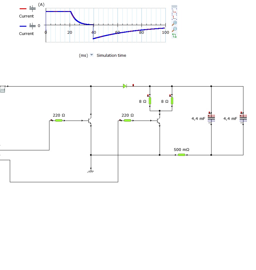

    Si puedes calculale que R y que C tiene que poner para la placa que quiere medir
  3. #78
    Gabriel 2015 Invitado
    Predeterminado Re: BLUE SOLAR MPPT 75/15

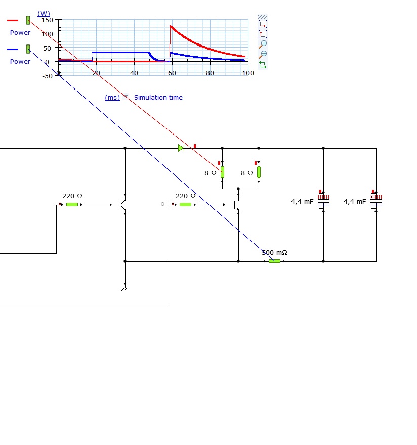

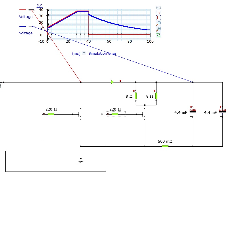

    Lo que le quiero decir, es que no se me ocurre una forma más económica de "capturar" todos los puntos de la curva I-V que con un condensador. Otra opción es la de un reostato, pero es mucho más caro.
    OK....
    Eso está hecho.
    Este esquema le valdría. Las dos resistencias de 8 Ohmios ya las tiene; son de 50 W, como las suyas.
    BLUE SOLAR MPPT 75/15-barrido8a.jpg
    Las potencias instantáneas de las resistencias:BLUE SOLAR MPPT 75/15-barrido8a-2.jpg
    Y las intensidades de carga y descarga de los condensadores, por debajo de la corriente de rizado. BLUE SOLAR MPPT 75/15-barrido8a-3.jpg
