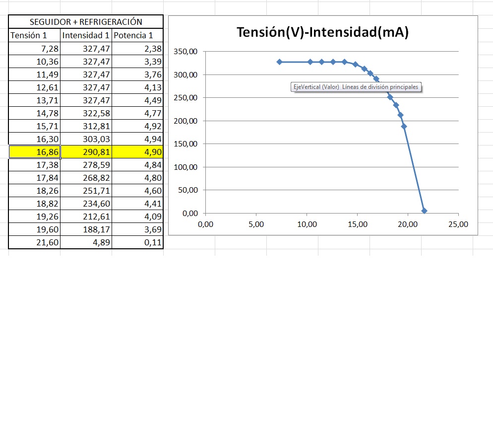

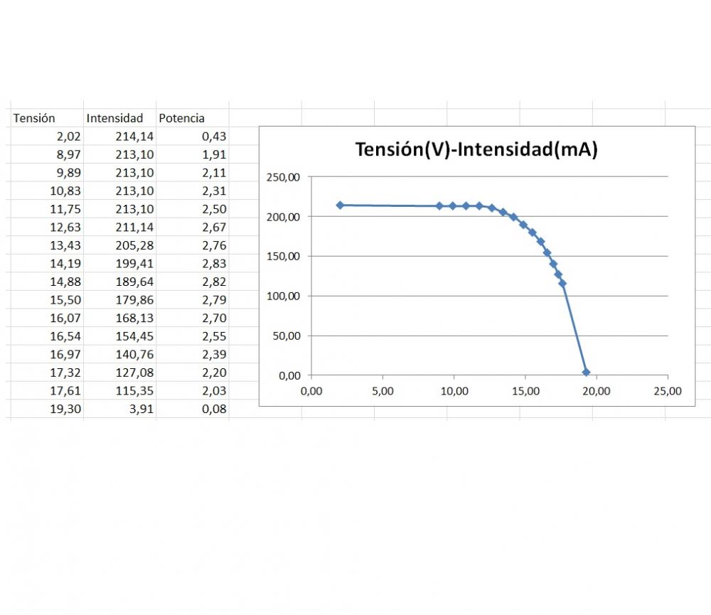

He afinado un poco más el barrido del panel y hago una medición nada más comenzar a cargarse los condensadores, midiendo Isc, luego salto 2 ms sin medición, porque se está lejos del punto de máxima potencia, luego hago 15 mediciones cada 500 microsegundos, en la zona del punto MPP y finalmente a los 10 ms, hago una medición para saber la Voc.
La verdad que me sorprende la precisión de Arduino y sobretodo la repetitividad de las tandas de mediciones.
Archivo adjunto 15088
Aparte, creo que para ver la productividad instantánea de un panel la mejor solución es la del barrido, puesto que se miden tensiones e intensidades que da el panel directamente, sin que sea necesaria posteriormente ninguna corrección por temperatura.
