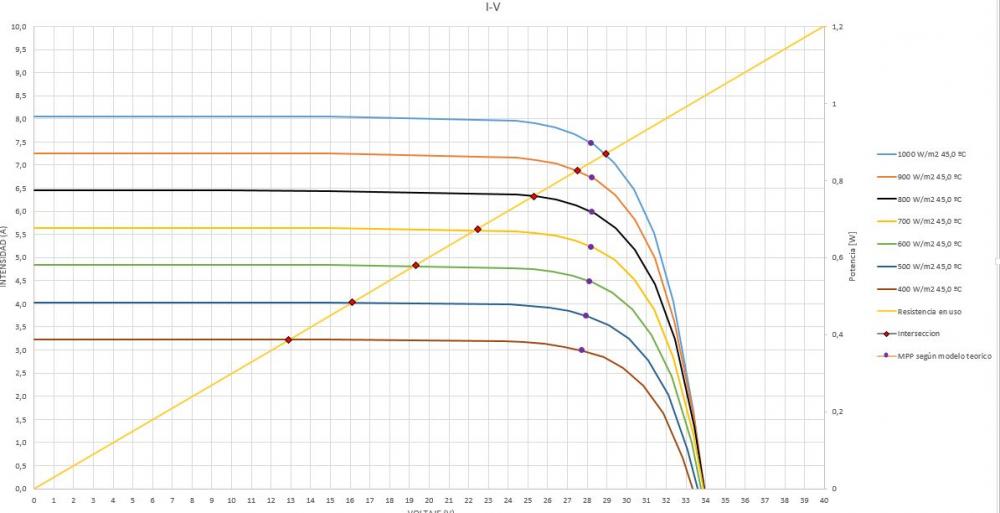

Mi primera alternativa fue conectar una resistencia fija directamente al panel (ej: 4 Ohms) Lo he representado en excel
Archivo adjunto 15083
El problema que me encuentro es que el punto de trabajo de una resistencia fija no es bueno para todas las irradiancias, por eso he querido aprovecharme del algoritmo de los MPPT, ya que me buscarian siempre los puntos violetas de la imagen

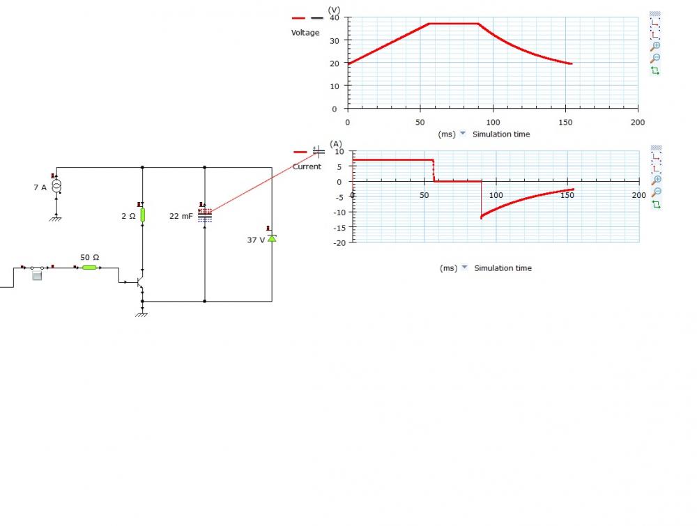

Este sería el montaje que necesitaría para hacer un barrido capacitivo. Falta un Arduino o similar y los cables.
Archivo adjunto 15082
Calcula, teniendo la resistencia de 2 ohmios y el panel, unos 20 €.

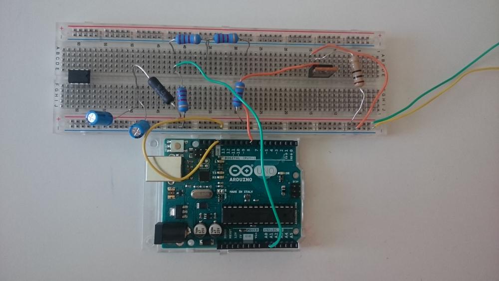

Pues esto es todo lo que tendrías que montar...Archivo adjunto 15085
En vez de la resistencia negra, cuatro como las que tienes en paralelo. En lugar de un Mosfet, dos. En lugar de esos dos condensadores, dos de 10 mF.

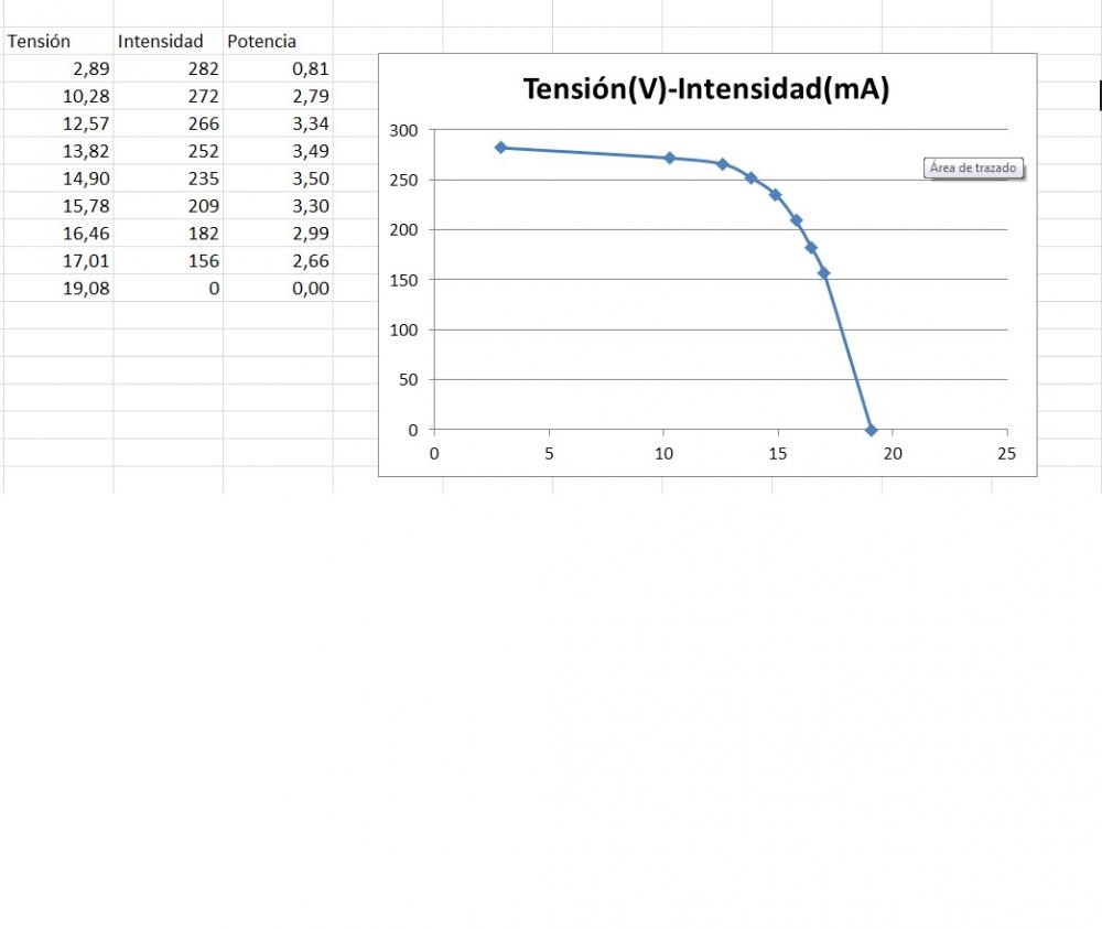

Re: BLUE SOLAR MPPT 75/15
Sí. Es un barrido capacitivo.
Mira qué mona queda la curva de un minipanel que tengo por aquí:
Archivo adjunto 15086
Gabriel 2015
Mira qué mona queda la curva de un minipanel que tengo por aquí ...
Una maravilla. Valores muy precisos.
