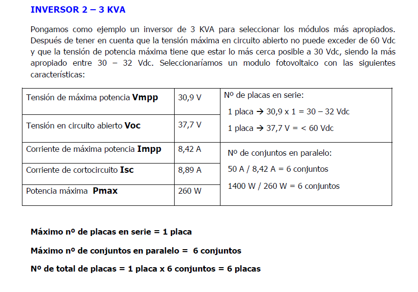

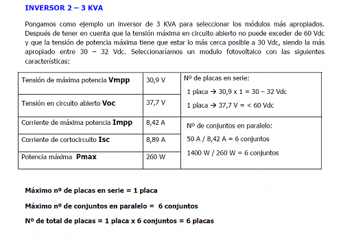

    ok gracias, Si los paneles son de 60 células....entonces con Voc de 37.8v y Vmp 30.2v no me vale para el regulador?? vaya liada....
    segun el datasheet;
    ->Rango tension del cargador; 30~66Vdc
    ->Mejor Vmp 30Vdc y Rango Vmp 30-32Vdc
    Este ejemplo muestran

    No ecualiza vale, pero es MPPT o versión PWM?
    Gabriel 2015 Invitado
    Predeterminado Re: Tipo de cable a elegir (PV ZZ-F vs RZ1-K)
    Ah bueno, entonces según el cuadro que adjuntas sí vale.

    Tiene razón Gabriel, con esa limitación de voltaje, los paneles no podrás ponerlos en serie.
    El regulador tiene toda la pinta de ser PWM.

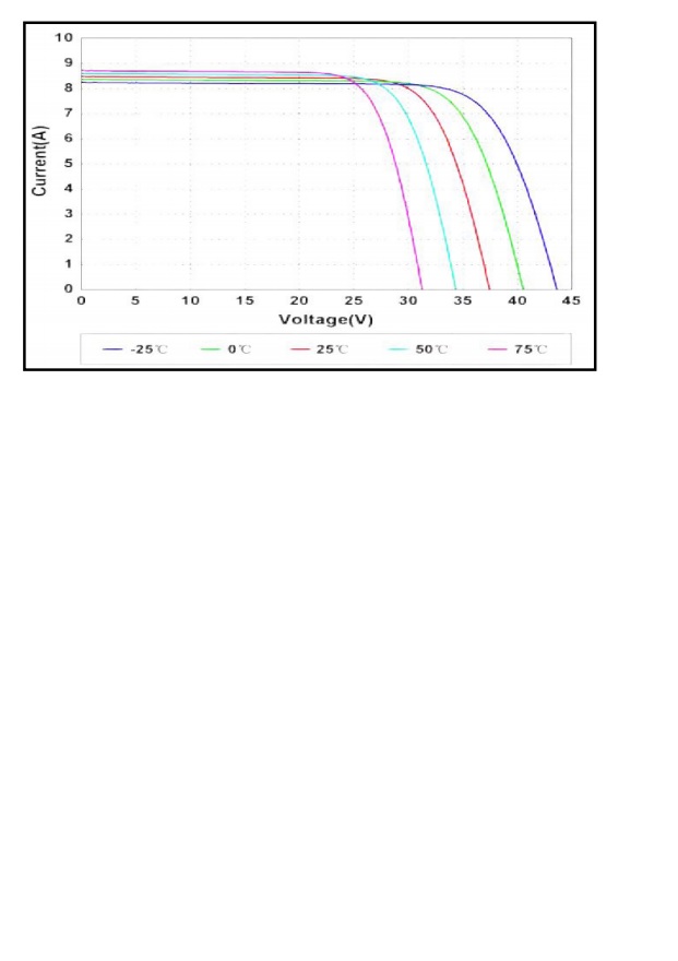

    Lo único que cuando haga calor, va a trabajar bastante a la derecha del punto de máxima potencia y la intensidad en ese caso cae mucho, con respecto a la nominal.
    Sí, si fuese MPPT no tendría el rango óptimo en 30-32 V.
    En un día de verano, en la gráfica te tendrías que poner en la línea rosa, de 75ºC de células, y por ejemplo, en absorción, te daría como mucho 4 A en lugar de 8 A. En flotación, que no hace falta para las baterías, te podría dar más amperios para los consumos del invresor, puesto que la tensión es más baja.
    O no saben el calor que hace en España, o yo no entiendo como recomiendan paneles de 30 Vmp para un regulador de ese tipo...

    ... pues si que baja el rendimiento con la temperatura...se me queda a la mitad en verano!

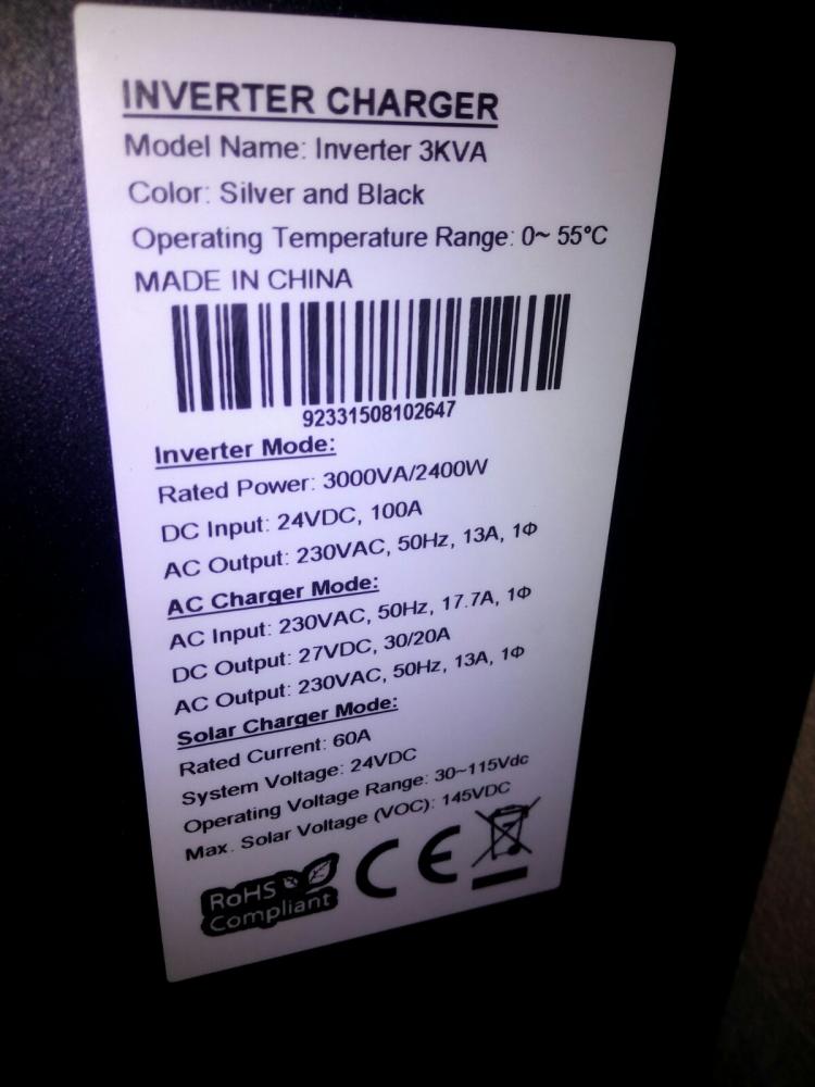

    En principio el regulador es el mppt.
    De todas formas en los próximos días tengo que verlo todo, le pedimos al distribuidor los paneles y el regulador que os he comentado. Pero puede variar por que el distribuidor sugerió algún cambio tb. Lo que el no nos conseguía eran los cables, por eso lo estaba mirando por internet.
    Hasta que no lo vea todo no pido los cables....
    PD: Y el regulador al que me refiero es este http://ecofener.com/inversores-insta...2424-plus.html

    Pues mucho mejor que sea ese, porque ese no es el mismo que el que has puesto antes. Si es este último, puedes poner los 3 paneles en serie sin problemas.
    Y claro, en ese caso, la temperatura le afectará como a todos, un 15-18 % los días más calurosos.

    Esto cambia mucho, fijate en este detalle:
    Tensión máxima del campo fotovoltaico 145Vdc.
    Aunque lo que dice Gabriel es cierto, yo sigo pensando que para un sistema a 24V nominales, mejor 2 paneles de 60 células en serie.

    Sí, pero como tiene 3 paneles, pues que de momento los ponga en serie. Cuando compre otro, ya los pone dos a dos.
    Avatar de nikitto
    ago 2015
    Cambrils
    983
    Claro, ahora con 3 no le queda otra opción.
