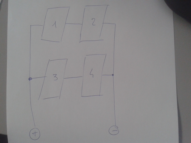

¿Cómo vas a conectar los paneles? ¿En paralelo?
Ese VMP a 37V estará mal, ese valor será el VOC, voltaje en circuito abierto. De Vmp tendrás unos 30V. Insuficiente para ecualizar (pueda o no pueda el híbrido, como te pregunta Photon)
Lo mejor es que te compres un panel más y hagas un conjunto en paralelo de 2 grupos en serie.
Archivo adjunto 15060
Más voltaje = Menos Intensidad = Más pequeña puede ser la sección del cable

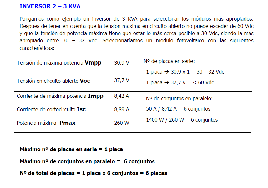

ok gracias, Si los paneles son de 60 células....entonces con Voc de 37.8v y Vmp 30.2v no me vale para el regulador?? vaya liada....
segun el datasheet;
->Rango tension del cargador; 30~66Vdc
->Mejor Vmp 30Vdc y Rango Vmp 30-32Vdc
Este ejemplo muestran
Archivo adjunto 15061

Ah bueno, entonces según el cuadro que adjuntas sí vale.

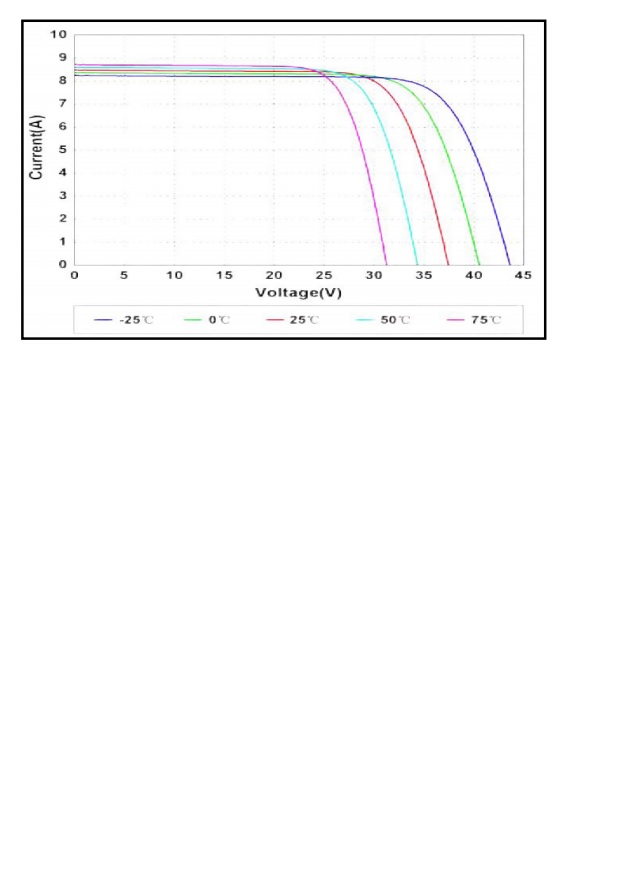

Archivo adjunto 15062
En un día de verano, en la gráfica te tendrías que poner en la línea rosa, de 75ºC de células, y por ejemplo, en absorción, te daría como mucho 4 A en lugar de 8 A. En flotación, que no hace falta para las baterías, te podría dar más amperios para los consumos del invresor, puesto que la tensión es más baja.
O no saben el calor que hace en España, o yo no entiendo como recomiendan paneles de 30 Vmp para un regulador de ese tipo...

... pues si que baja el rendimiento con la temperatura...se me queda a la mitad en verano!

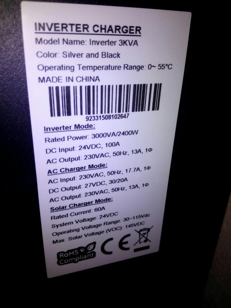

Re: Tipo de cable a elegir (PV ZZ-F vs RZ1-K)
Esto cambia mucho, fijate en este detalle:
Tensión máxima del campo fotovoltaico 145Vdc.
Aunque lo que dice Gabriel es cierto, yo sigo pensando que para un sistema a 24V nominales, mejor 2 paneles de 60 células en serie.
Archivo adjunto 15063
Incluso, con el tiempo, podrías añadir 2 más y conseguir los 1500Wp.
Sí, pero como tiene 3 paneles, pues que de momento los ponga en serie. Cuando compre otro, ya los pone dos a dos.
