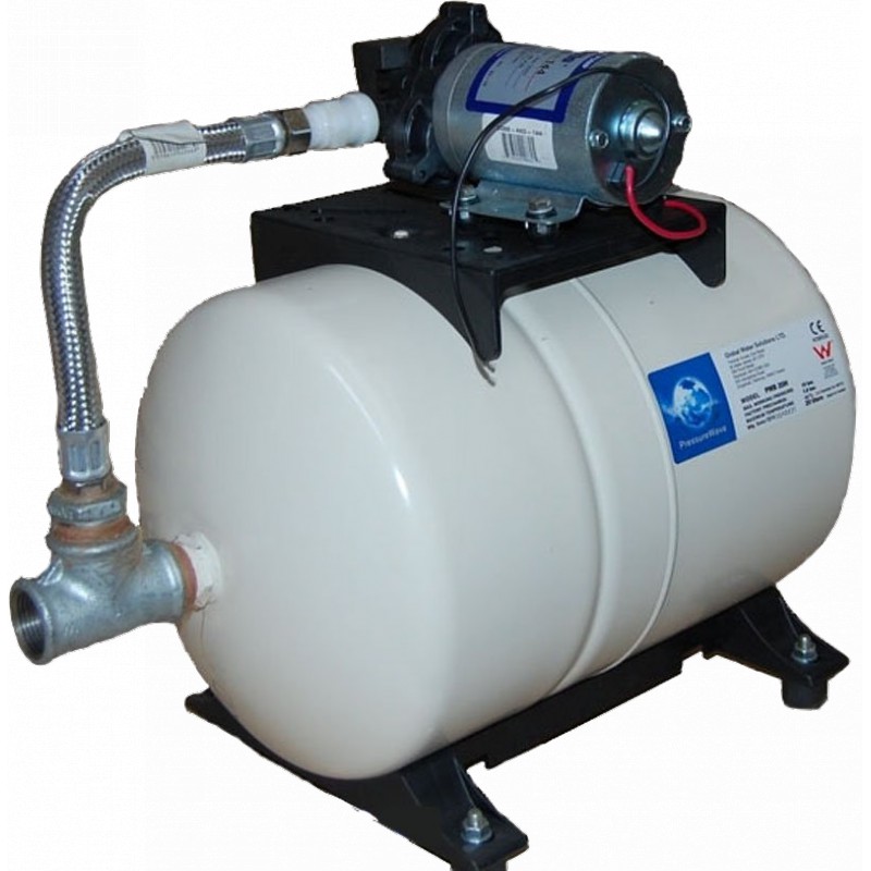

No tengo muchos datos sobre de donde cojes el agua si es en un pozo o tienes depositos en tejado......pero podrias mirar bombas tipo shurflo o flojet eso si con calderin o hidrosfera trabajan a 12 o 24v y la verdad yo encantado con ellas (hasta una china de 14€ que le cambie el muelle del presostato y ahora va mas fina)
Archivo adjunto 15079

Subo esto ya que me interesa tambien. En mi caso tengo un deposito de agua de 1000l y el agua para abastecimiento de la casa se cojeria de alli. Me gustaria una bomba que sea capaz de dar presion a toda la casa la tuberia hasta la casa tiene unos 7m de altura aprox.
No se como funcionaran estas bombas pero lo que quiero es cuando yo abra el grifo se ponga sola la bomba

Estos grupos de presión tienen un depósito (una bolsa de goma dentro de un calderín metálico) donde caben 20 o 50 litros (o más) y que la bomba pone a una presión de 3 o 4 barios. Cuando abres el grifo, el agua sale de la bolsa a presión y solo cuando la bolsa ya no tiene presión suficiente (1.5 barios, por ejemplo, regulable con el presostato), se pone en marcha la bomba. De esta forma siempre hay presión, pero se evita que la bomba se ponga cada vez que abres el grifo. Un invento muy bueno.
