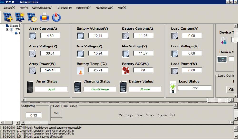

    Hola de nuevo tengo una pequeña duda, tengo conectado un tracer 3210a a unas baterías yuasa npl65-12i http://www.yuasa.es/yuasa/datasheet/...sku/NPL65-12I/ la instalación es a 12v . Actualmente lo tengo configurado el tipo de baterías como Sealed pero no estoy muy seguro si son correctos los tiempos de estados y los valores de tensión.
    Adjunto el manual completo del 3210A

    Sí, "sealed" es buena configuración para esta batería.

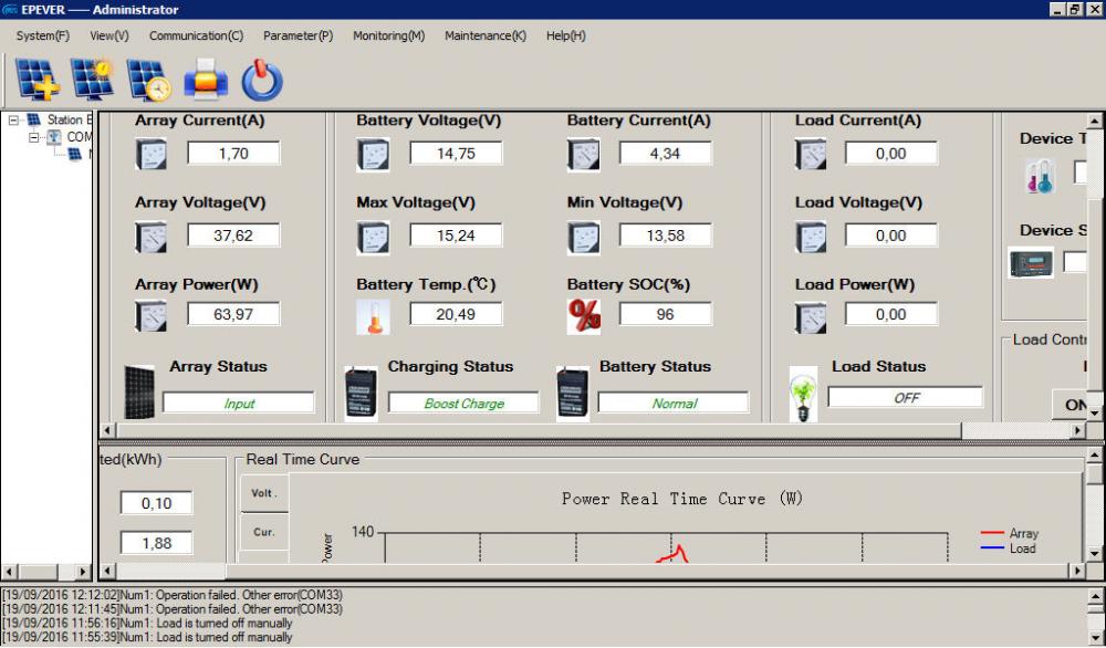

    Hoy he conectado el regulador y la batería nueva, y estoy probando a ver como va. Creo que la configuración es la correcta, he puesto los valores que indica el fabricante de la batería.
    Como el otro regulador que tenia no daba ninguna información no se si estos rendimientos son correctos, la verdad es que me parece bastante poco.
    Tengo el Tracer 3210A, con dos paneles de 140W-36 células y una batería abierta de 244Ah C100
    Una cosa que me tiene despistado es lo de la configuración de "LOAD", yo pensaba que era la salida para consumos del regulador, pero la cosa es que sin que haya nada enchufado aparece un consumo, he llegado a desenchufar el cable de la salida Load del regulador y seguía marcando consumo, he re-conectado los cables y a través del software he puesto Load en Off y en ese momento si que ha desaparecido el consumo "fantasma" pero lo curioso es que sigo teniendo corriente en los enchufes y las luces interiores del furgón funcionan, la salida Load sigue funcionando, yo pensaba que se apagaría, así que ando bastante despistado.

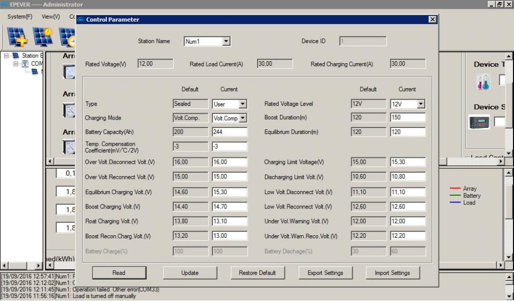

    Esta es la configuración que le he puesto:

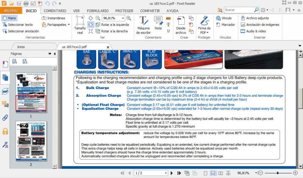

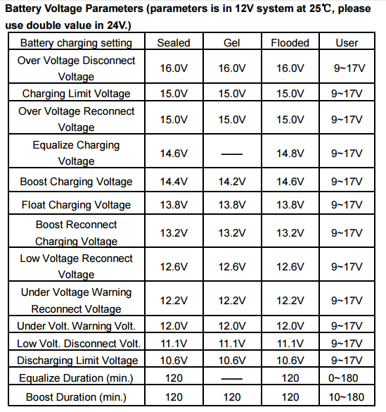

    Esta son los datos que recomienda el fabricante de la bateria:

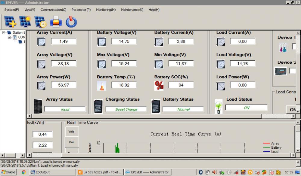

    Este es el estado actual del sistema:
    Aun que las placas están planas sobre el techo del furgon yo creo que a esta hora y con cielo completamente despejado 64W es poco ¿no?. Las he limpiado esta mañana.

    La configuración la veo bien, menos la capacidad de la batería. 244Ah C100 serán menos de 200Ah C10. Yo pondría 190Ah.
    Pero tener en cuenta que no es importante este valor.
    La tensión de flotación la puedes subir a 13.8V, los 13.1V están pensados para estar en flotación todo el día.

    Esta son los datos que recomienda el fabricante de la bateria ...
    De acuerdo

    Este es el estado actual del sistema ...
    Con 280Wp a 12V y en condiciones ideales llegarías hasta 18A. Con la calor que hace en el techo del camper más bien serán 15A.
    Si con cielo despejado ves solo 4.3A (64W) a las 13:30h, algo va mal. Lo más probable es un fallo en la conexión de placas.
    Desconecta las placas y mide su Voc e Isc por separado (con un multímetro).

    Parece que las placas no producen más porque no lo necesita el sistema. El SOC está al 96%, por lo que es normal que el regulador no demande más potencia.
    Se limita a mantener la tensión en 14,75 V.
    Predeterminado Re: Ayuda configuración regulador tracer 3210a
    Parece que las placas no producen más porque no lo necesita el sistema ... es normal que el regulador no demande más potencia ...
    Tienes razón, Gabriel 2015: El regulador está en modo "boost", que es absorción, y reduce la producción de placas.
    Esto se ve en la tensión de 14.75V, que es la de absorción y en que la ventana "Charging Status" dice "Boost charge"
    Pero que la pantalla indique el SOC 96% no es fiable. El regulador dice esto sólo en base a la tensión de batería. Si se enchufa un consumo fuerte, el SOC indicado fácilmente baja al 30% o menos (por bajar la tensión)
    Pregunta a tatxen: Cual es la intensidad máxima de placas que has visto? Debería llegar hasta >7A a unos 30V
    Una forma de ver la intensidad máxima, es enchufar un consumo fuerte (>300W) y observar la producción de placas.

    Lo que ya te han dicho, las placas no dan más porque está cargando en absorción y la batería no le demanda más. Lo del consumo fantasma, no sé seguro, pero a lo mejor hay una fuga de corriente ya que el regulador está fabricado con el positivo a tierra y en la furgoneta tendrás el negativo a "tierra" (masa). Entonces tienes que procurar de montar el regulador (sobre todo su disipador metálico) totalmente aislado del chasis de la furgoneta, si no por ahí puede haber una fuga o incluso un cortocircuito.

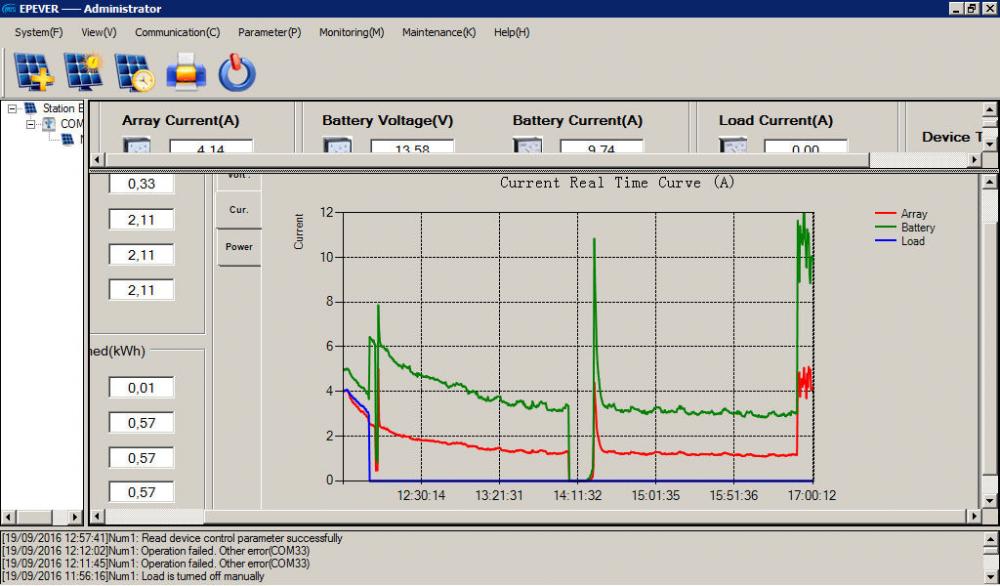

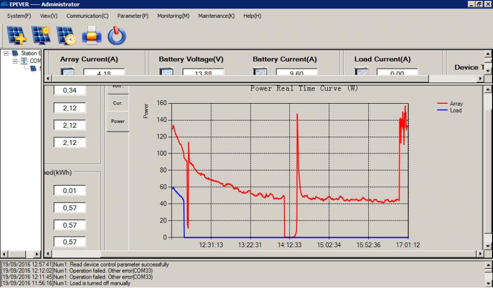

    La intensidad máxima que ha habido desde que comencé la prueba esta mañana ha sido de unos 5Ah, en un momento que el brazo de la grúa de la obra ha pasado sobre el furgón y ahora que le he enchufado la nevera, las luces, el ordenador y un calentador de agua de 180W para hacer la prueba.
    La gráfica de intensidad del día es esta:
    Y la de potencia
    Este es el estado del sistema con todo enchufado (unos 300W)
    Ya he corregido el voltaje de flotación a 13,8V y la capacidad de la batería a 190Ah.
    Hoy no he tenido nada enchufado en todo el día porque quería cargar bien la batería ya que me llegó con solo 12,3V, solo las pruebas por el tema del Load. Todas las lineas de consumo (enchufes, luces y dos cámaras de vigilancia y calefacción) están conectadas a la salida Load del regulador, no a la batería, a la batería solo tengo puesto directo el inversor, por eso me extraña que al poner Load en modo Off siga habiendo corriente en todos los enchufes de 12V, y funcionen las luces y las cámaras. Con Load en modo ON pero los cables quitados del regulador (de los dos últimos bornes de la derecha, los de la bombilla) el regulador seguía marcando un consumo fantasma de unos 3-4Ah, por eso lo apagué desde el software. Me parece muy raro.
    También veo que en todo el dia el regulador no ha pasado a flotación a pesar de no haber ningún consumo, supongo que es porque es una batería grande, pero la otra de 125Ah a las 11:30AM como mucho ya estaba en flotación
    He montado el regulador sobre una plancha de madera de 10mm para que no tocase la chapa, ya que la batería tiene el negativo a masa. Todos los negativos retornan por cable a la batería auxiliar, no por la chapa, excepto la caldera de calefacción de gasoil que por indicación del fabricante ha de estar conectada al chasis, pero ahora está sin uso lógicamente.
    He vuelto a encender la salida Load y el registro marca 0,94Ah de consumo sin haber nada conectado, he medido con la pinza amperimétrica en el cable positivo de Load y marca 0,049Ah. He aflojado los tornillos que sujetan el regulador, que son de 8mm pero por si acaso habían traspasado y tocado chapa pero no, continua igual, si hay una fuga es interna, y al poner Load en Off sigue habiendo corriente en todos los consumidores

    La intensidad máxima ... ha sido de unos 5Ah ... un consumo fantasma de unos 3-4Ah ... marca 0,94Ah de consumo ... 0,049Ah ...
    Para evitar confusión: La intensidad no se mide en Ah (amperio multiplicado por hora), se mide en A (amperio).
    Ah es una unidad (innecesaria) que se emplea exclusivamente para indicar la capacidad de una batería.
    Cita Iniciado por tatxen Ver mensaje
    Este es el estado del sistema con todo enchufado (unos 300W) ... También veo que en todo el dia el regulador no ha pasado a flotación ...
    Todo parece correcto. 148W de placas a las 17:00h me parece bien.
    Espera unos días y la batería entrará en flotación.

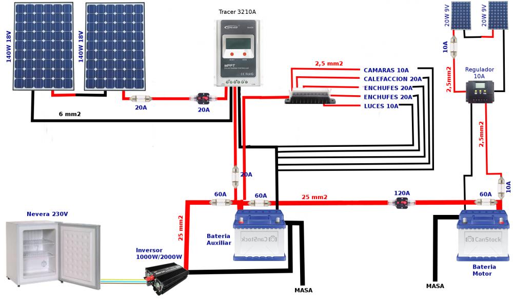

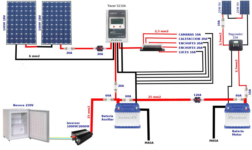

    Este es el esquema de la instalación actual, yo creo que está todo correcto pero no soy electricista y he podido meter la gamba, sobre todo porque no me esperaba que el regulador fuese de positivo común.
    He desconectado los cables de la salida Load y sigue marcando el consumo fantasma, por lo que supongo que no es una derivacion en la instalacion del furgón.
    La pinza amperimétrica es la UNI-T 210E que recomendabas en este hilo http://www.solarweb.net/forosolar/fo...stalacion.html y he medido con la pantalla LCD hacia el regulador, que creo que es la posicion correcta

    Este es el esquema ... He desconectado los cables de la salida Load y sigue marcando el consumo fantasma ...
    Creo que el problema está en que has conectado el negativo de "load" al negativo de batería y de allí a los negativos del consumo 12V. Eso no está pensado de esta manera.
    Intenta conectar los 5 negativos de consumo 12V (enchufes, luces etc.) directamente a la salida negativa de "load", sin pasar por batería. Tendrás el consumo "flotando", separado de masa. Posiblemente esto resuelva el problema.
    O sea: Pos de "load" directamente a pos de consumo 12V y neg de "load" directamente a neg de consumo 12V.
    El neg de batería solo conectado a masa y al neg del borne "battery" del regulador.
    Ojo! En el esquema falta la conexión DC neg del inversor. Tiene que ir al neg de batería o a masa.

    Comentario:
    Los dos fusibles rearmables que tienes en el esquema (de 120A y de 20A) no sirven para intensidad alta constante. Probablemente los tendrás que cambiar por magnetotérmicos.
    Los puedes dejar de momento y ya verás si saltan a menudo ... o si se queman, como me pasó a mí ...

    Vale, mañana me toca cambiar los cables y poner los consumos aislados, a ver si así se soluciona, pero tengo mis dudas porque habiendo desconectado tanto el cable positivo como el negativo de la salida Load del regulador seguía marcando el consumo fantasma.
    El esquema tiene un error con el inversor, tanto el cable de positivo como el de negativo van directos a los bornes de la batería, ha sido un fallo, luego lo corrijo.
    Los fusibles rearmables los uso como interruptores, el de 120A va siempre abierto porque casi nunca utilizo el alternador para cargar la batería auxiliar, está puesto solo para alguna emergencia, solo lo he usado un par de veces y parece funcionar bien. El de la entrada del regulador es para si tengo que desconectar la batería, pero ese si que saltaba a menudo sin motivo aparente y ahora mismo esta puesto en su lugar un fusible, lo cambiaré por un magnetotérmico, ¿me sirve un bipolar de alterna? o tiene que ser uno de continua, solo lo quiero como interruptor.

    Los fusibles rearmables ... lo cambiaré por un magnetotérmico, ¿me sirve un bipolar de alterna?
    A 12Vdc te sirve un magneto AC, no solo como interruptor, también como protección.

    Ahora la instalación ha quedado así:
    Y el regulador ha pasado a flotación hace una hora mas o menos, así que todo perfecto
