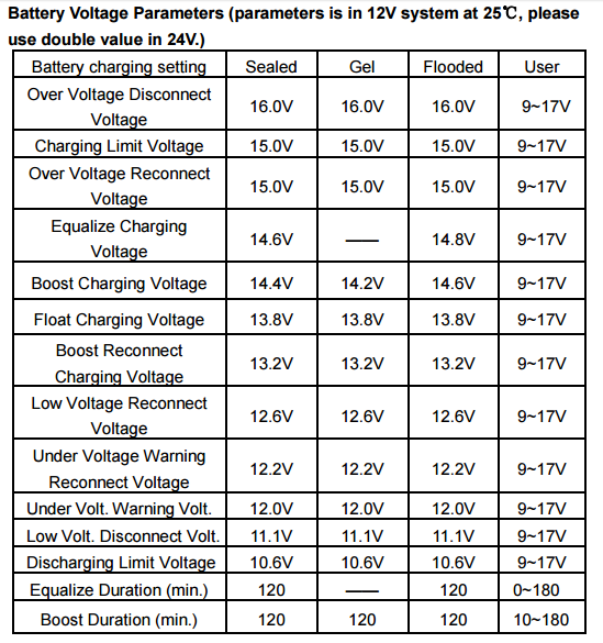

Esta es la configuración que le he puesto:
Archivo adjunto 15243

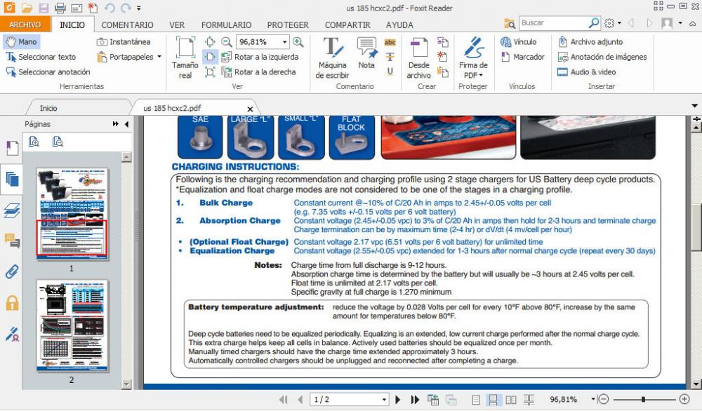

Esta son los datos que recomienda el fabricante de la bateria:
Archivo adjunto 15244

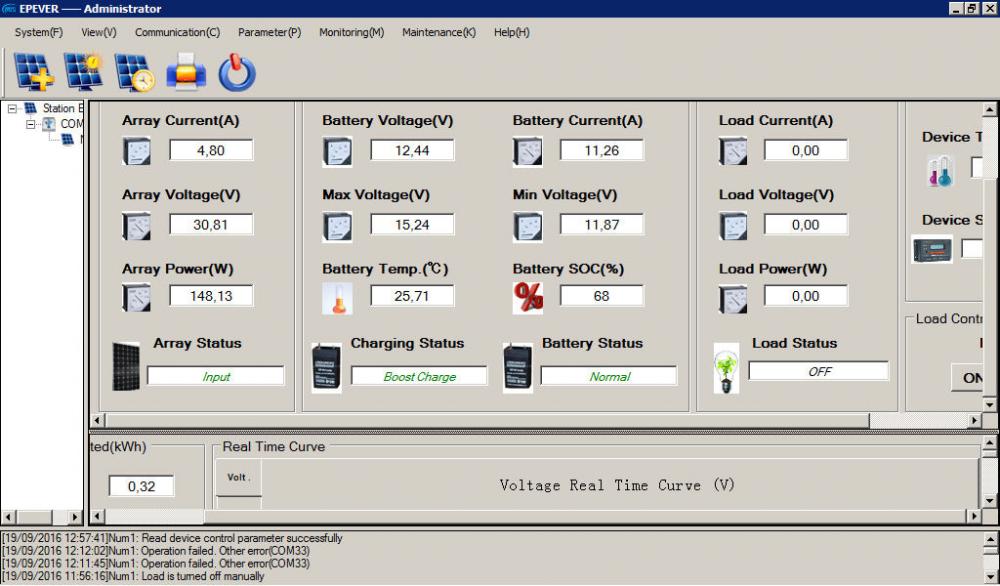

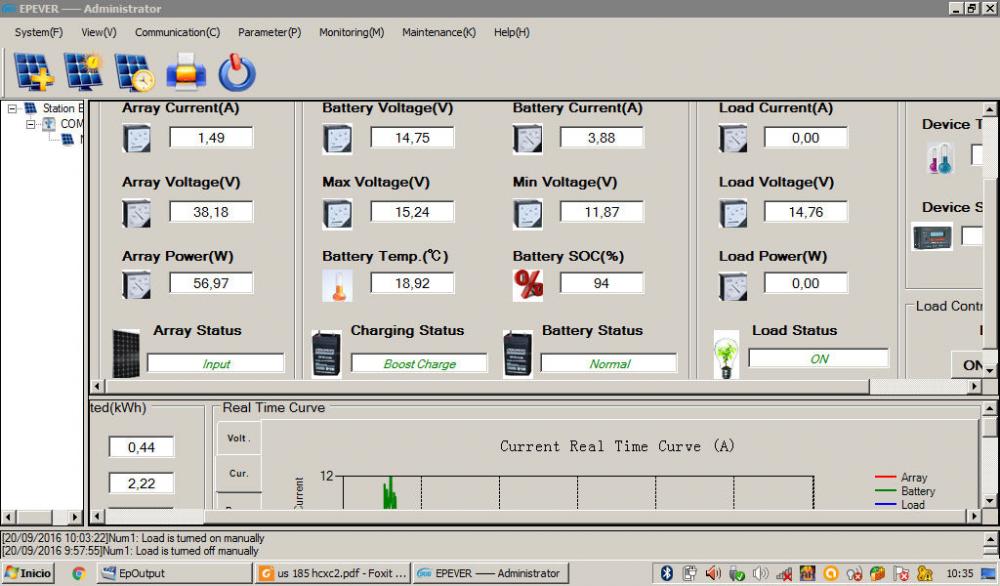

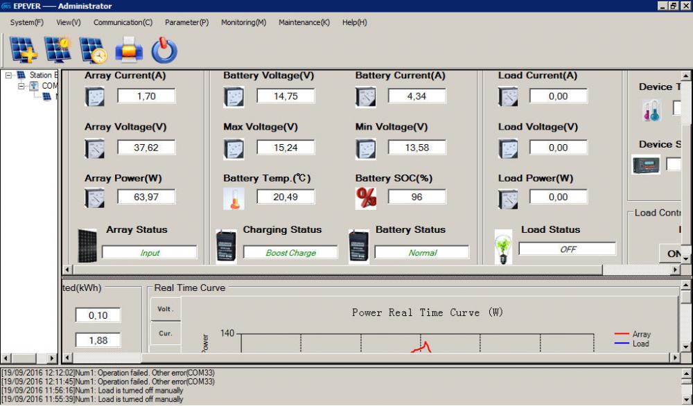

Este es el estado actual del sistema:
Archivo adjunto 15242
Aun que las placas están planas sobre el techo del furgon yo creo que a esta hora y con cielo completamente despejado 64W es poco ¿no?. Las he limpiado esta mañana.

Esta es la configuración que le he puesto ...
La configuración la veo bien, menos la capacidad de la batería. 244Ah C100 serán menos de 200Ah C10. Yo pondría 190Ah.
Pero tener en cuenta que no es importante este valor.
La tensión de flotación la puedes subir a 13.8V, los 13.1V están pensados para estar en flotación todo el día.

Esta son los datos que recomienda el fabricante de la bateria ...
De acuerdo

Con 280Wp a 12V y en condiciones ideales llegarías hasta 18A. Con la calor que hace en el techo del camper más bien serán 15A.
Si con cielo despejado ves solo 4.3A (64W) a las 13:30h, algo va mal. Lo más probable es un fallo en la conexión de placas.
Desconecta las placas y mide su Voc e Isc por separado (con un multímetro).

Parece que las placas no producen más porque no lo necesita el sistema. El SOC está al 96%, por lo que es normal que el regulador no demande más potencia.
Se limita a mantener la tensión en 14,75 V.
Re: Ayuda configuración regulador tracer 3210a
Gabriel 2015
Parece que las placas no producen más porque no lo necesita el sistema ... es normal que el regulador no demande más potencia ...
Tienes razón, Gabriel 2015: El regulador está en modo "boost", que es absorción, y reduce la producción de placas.
Esto se ve en la tensión de 14.75V, que es la de absorción y en que la ventana "Charging Status" dice "Boost charge"
Pero que la pantalla indique el SOC 96% no es fiable. El regulador dice esto sólo en base a la tensión de batería. Si se enchufa un consumo fuerte, el SOC indicado fácilmente baja al 30% o menos (por bajar la tensión)
Pregunta a tatxen: Cual es la intensidad máxima de placas que has visto? Debería llegar hasta >7A a unos 30V
Una forma de ver la intensidad máxima, es enchufar un consumo fuerte (>300W) y observar la producción de placas.

Lo que ya te han dicho, las placas no dan más porque está cargando en absorción y la batería no le demanda más. Lo del consumo fantasma, no sé seguro, pero a lo mejor hay una fuga de corriente ya que el regulador está fabricado con el positivo a tierra y en la furgoneta tendrás el negativo a "tierra" (masa). Entonces tienes que procurar de montar el regulador (sobre todo su disipador metálico) totalmente aislado del chasis de la furgoneta, si no por ahí puede haber una fuga o incluso un cortocircuito.

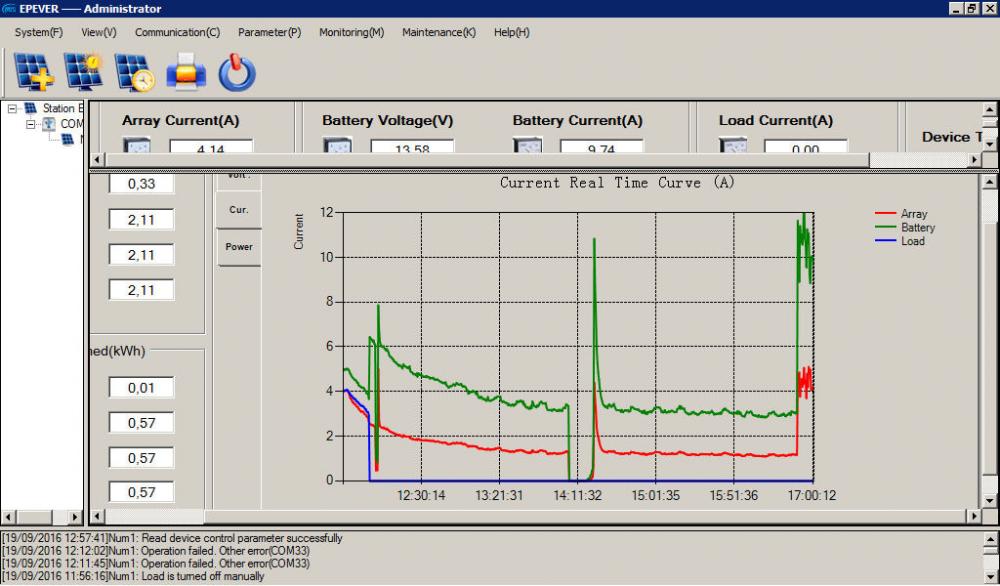

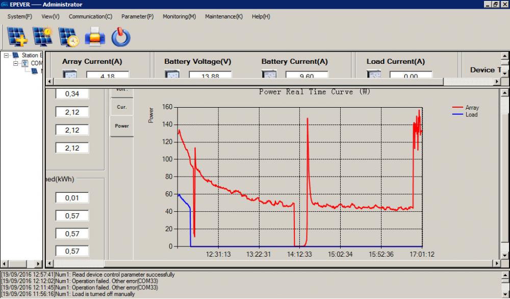

La intensidad máxima que ha habido desde que comencé la prueba esta mañana ha sido de unos 5Ah, en un momento que el brazo de la grúa de la obra ha pasado sobre el furgón y ahora que le he enchufado la nevera, las luces, el ordenador y un calentador de agua de 180W para hacer la prueba.
La gráfica de intensidad del día es esta:
Archivo adjunto 15245
Y la de potencia
Archivo adjunto 15247
Este es el estado del sistema con todo enchufado (unos 300W)
Archivo adjunto 15246
Ya he corregido el voltaje de flotación a 13,8V y la capacidad de la batería a 190Ah.
Hoy no he tenido nada enchufado en todo el día porque quería cargar bien la batería ya que me llegó con solo 12,3V, solo las pruebas por el tema del Load. Todas las lineas de consumo (enchufes, luces y dos cámaras de vigilancia y calefacción) están conectadas a la salida Load del regulador, no a la batería, a la batería solo tengo puesto directo el inversor, por eso me extraña que al poner Load en modo Off siga habiendo corriente en todos los enchufes de 12V, y funcionen las luces y las cámaras. Con Load en modo ON pero los cables quitados del regulador (de los dos últimos bornes de la derecha, los de la bombilla) el regulador seguía marcando un consumo fantasma de unos 3-4Ah, por eso lo apagué desde el software. Me parece muy raro.
También veo que en todo el dia el regulador no ha pasado a flotación a pesar de no haber ningún consumo, supongo que es porque es una batería grande, pero la otra de 125Ah a las 11:30AM como mucho ya estaba en flotación

Todo parece correcto. 148W de placas a las 17:00h me parece bien.
Espera unos días y la batería entrará en flotación.

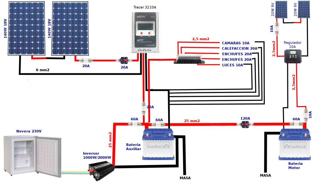

Este es el esquema de la instalación actual, yo creo que está todo correcto pero no soy electricista y he podido meter la gamba, sobre todo porque no me esperaba que el regulador fuese de positivo común.
Archivo adjunto 15248
He desconectado los cables de la salida Load y sigue marcando el consumo fantasma, por lo que supongo que no es una derivacion en la instalacion del furgón.

Creo que el problema está en que has conectado el negativo de "load" al negativo de batería y de allí a los negativos del consumo 12V. Eso no está pensado de esta manera.
Intenta conectar los 5 negativos de consumo 12V (enchufes, luces etc.) directamente a la salida negativa de "load", sin pasar por batería. Tendrás el consumo "flotando", separado de masa. Posiblemente esto resuelva el problema.
O sea: Pos de "load" directamente a pos de consumo 12V y neg de "load" directamente a neg de consumo 12V.
El neg de batería solo conectado a masa y al neg del borne "battery" del regulador.
Ojo! En el esquema falta la conexión DC neg del inversor. Tiene que ir al neg de batería o a masa.

Los dos fusibles rearmables que tienes en el esquema (de 120A y de 20A) no sirven para intensidad alta constante. Probablemente los tendrás que cambiar por magnetotérmicos.
Los puedes dejar de momento y ya verás si saltan a menudo ... o si se queman, como me pasó a mí ... :quemao:

El esquema tiene un error con el inversor, tanto el cable de positivo como el de negativo van directos a los bornes de la batería, ha sido un fallo, luego lo corrijo.
Los fusibles rearmables los uso como interruptores, el de 120A va siempre abierto porque casi nunca utilizo el alternador para cargar la batería auxiliar, está puesto solo para alguna emergencia, solo lo he usado un par de veces y parece funcionar bien. El de la entrada del regulador es para si tengo que desconectar la batería, pero ese si que saltaba a menudo sin motivo aparente y ahora mismo esta puesto en su lugar un fusible, lo cambiaré por un magnetotérmico, ¿me sirve un bipolar de alterna? o tiene que ser uno de continua, solo lo quiero como interruptor.

Pues ya está solucionado. He encintado los tornillos que sujetan las placas a la baca y he puesto arandelas de goma entre las arandelas metálicas y las barras de la baca, y al final he conectado todos los consumidores directamente a la batería ya que lo de incumplir las prescripciones del fabricante de la caldera de calefacción no me hacia mucha gracia por el tema de la garantía y el seguro. Y al poner en marcha el sistema ya no aparece ningún consumo fantasma.

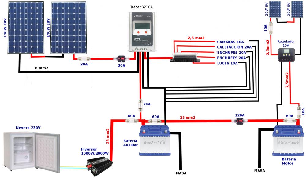

Ahora la instalación ha quedado así:
Archivo adjunto 15250
Y el regulador ha pasado a flotación hace una hora mas o menos, así que todo perfecto

Perdonadme que retome este hilo. El tracer 4210A puesto en flooded dice en el manual que equaliza el 28 de cada mes. Estoy investigando pero no veo que se pueda programar a cada menos. Necesito equalizar las baterias
Enviado desde mi X5max mediante Tapatalk
Ya he encontrado la solucion. Perdonadme. Igual pruebo a ver si funciona. Os dire algo.
Pues le he cambiado la fecha y si se ha puesto a equalizar. El problema que ahora no se pararlo. A no ser que sea que mientras hay sombra deja de equalizar y luego sigue no me lo explico. Si alguien sabe?
Gracias de antemano
