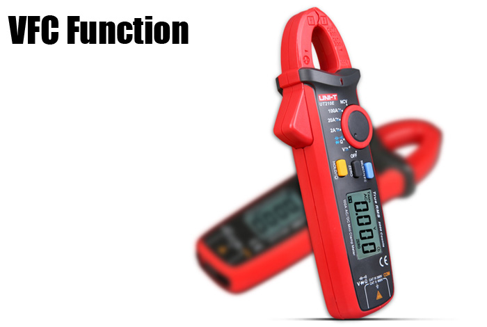

Estoy montando una instalacion fotovoltaica de 12V y unos 400w de placa, asi como tambien la instalacion de baja tension de una casita de campo (unos cuantos enchufes, luces a 12v, tomas de tierra, interruptores, cables, etc).
El caso es que estoy buscando un multimetro o pinza amperimetrica para trastear con la instalacion (medir tensiones, corriente y poco mas)...
Buscaba algo completo, dadas las caracteristicas de la instalacion...algo que me sirviera para medir corrientes AC y DC, y que ademas pudiera tomar medidas True RMS (ya que estoy usando un inversor de onda cuadrada).
Mas que un multimetro, creo que me conviene mas una pinza, por el tema de controlar cables ya instalados y todo eso (creo yo, igual me equivoco)...el cacharro que me gustaba de verdad, era una pinza marca Fluke que he visto en el ali express, lo tiene todo, pero vale 180 pavos...asi que he tenido que buiscar algo mas baratuno.
Y he encontrado esto en el aliexpress (no pongo el link para no hacer spam)...UNI-T 210E...lo tiene todo, mide corriente ac y dc hasta 100A. tensiones hasta 600v,, es True RMS, y por lo visto en videos de you tube es bastante preciso, aqui un video en español:
Cuesta unos 30 eurillos...lo unico que me mosquea es que el tipo del video dice que la seguridad del aparato no es muy alla...que opinais? para hacer mediciones en una instalacion como la que estoy montando (12v en la parte DC y 230 en la AC con inversor de 1000w, paneles y bateria de 12v, etc) podria ser peligroso usar ese cacharro? o el peligro seria mas si lo uara para instalaciones de tensiones mas elevadas?
Si, ya se lo ideal es un flukazo de 200 euros, pero ...para un uso ocasional es necesario? que opianis?

Yo compré una pinza igual en AliExpress hace 2 años. Bueno, es la UNI-T UT200, no la "210E", pero parece prácticamente idéntica.
La empleo contínuamente, sobre todo para medir intensidad DC, y estoy muy satisfecho.
No sé lo que dice el video en cuanto a poca seguridad; personalmente no tengo ningún reparo en usar estos "cacharros" chinos ...

En la descripción de la UT200 no especifica que pueda leer intensidad en DC, solo en AC
UNI-T 210E
AC Current (A): 2A/20A/100A ±(2.5%+5)
DC Current (A): 2A/20A/100A ±(2%+3)

No es que la 210E sea muy cara, pero como la 200 vale la mitad me gustaría estar seguro de que mide intensidad en continua con la pinza. Yo no la voy a usar mucho, asi que si me ahorro algo de dinero no me molesta, pero no quiero comprar dos veces.

Si, hay que ir con mucho ojo, porque las pinzas solo AC son más sencillas (no necesitan sensor Hall) y más baratas que las AC/DC.
Cuando compré mi pinza, parece que no existía la 210E. La que tengo sí mide intensidad DC (precisamente por esto la compré) y también lo decía la descripción. El precio era algo más de 30US$
La descripción que pones de la UT200 no cuadra bien con mi pinza, la mía tiene "AC+DC current 0-40A / 0-400A"
Posiblemente ahora hay dos modelos: La UT200 que no sirve para I_DC y la 210E, que sí sirve ... ?
Te recomiendo asegurarte bien, antes de comprar el modelo barato. En las imágenes se debería poder ver, si tiene la opción de I_DC

Ok, muchas gracias, iré sobre seguro y compraré la 210E que si especifica la opción de lectura de intensidad en DC. De todas formas por 27€ no se puede pedir mas.

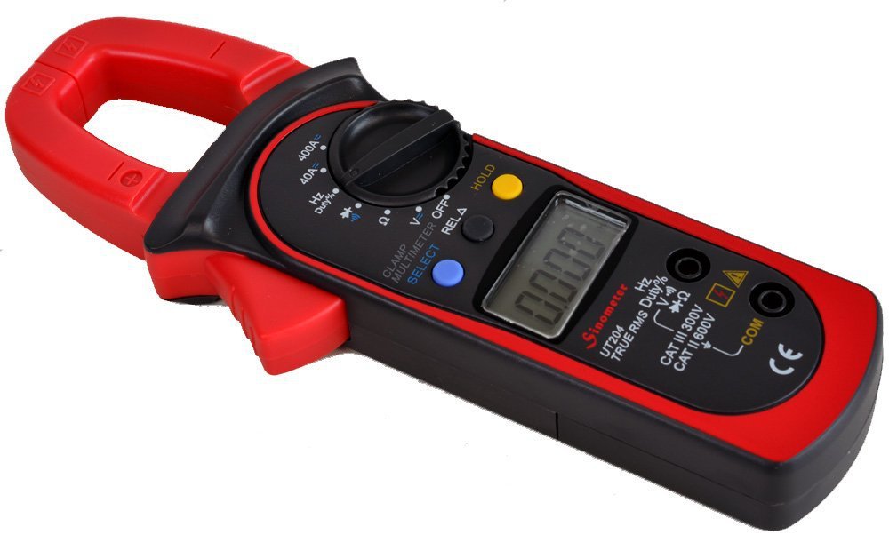

Hola El_cobarde...me gustaria saber que opinas de esta otra pinza...se trata de la Uni-t ut204...es parecida a la 210E pero con los rangos de 40a/400a, por lo demas es true rms y mide corriente y voltaje ac/dc...
Estoy dudando entre esta y la 210e...por un lado, la 210e tiene rangos mas pequeños, por lo tanto mas resolucion a la hora de medir corrientes pequeñas, pero...esta limitada a medir hasta 100 amperios...el tema es que ahora, con el inversor que tengo, la corriente maxima en cc seria de 86A, pero si mas adelante pongo un inversor de 2000w, la corriente mas alta seria de casi 200a, y no podria hacer mediciones con el 210e...bueno, eso es relativo, tampoco estaria funcioanndo siempre a casi 200a, pero bueno...no me limitaria mucho?
Te dejo una review y una foto del 204...ah, el ut204 cuesta 6 o 7 euros mas que el otro:
Cual crees que seria mas adecuado para mi instalacion?

He encontrado el manual de mi pinza y tengo el modelo UNI-T UT203, sin RMS. Parece ser exactamente igual a la que ahora llaman UT204A. Cuando la compré hace 2 años, parece que no existían los otros modelos.
Tu ya lo has dicho todo: Si tienes que medir intensidades >100A, te conviene la UT204; la única ventaja de la UT210E es tener una resolución un poquito mejor - pero solo llega hasta 100A.
Personalmente prefiero la UT204, por poder medir hasta 400A.
Yo de tí compraría la UT204 (no la UT204A), porque RMS es una ventaja que puede ser importante, cuando tienes la onda AC deformada o una frecuencia diferente a 50Hz. Para medir DC da igual.

Y crees que esa pinza, la 204, me seria util para medir la corriente AC en aparatos tipo televisor y tal? lo digo por que tiene menos resolucion que la otra (que tiene escala de 2A)...o en la practica no hay gran diferencia? me seria util igual para esas cosas? quiero algo lo mas polivalente posible.
