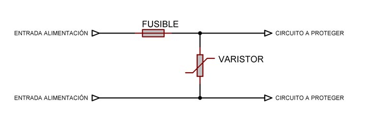

Una cosa...por que se utilizan varistores en los cables que van al regulador? Quiero decir...no seria lo mismo poner una derivación a tierra directa, sin varistores, en el + y -?
Re: Protecciones sobreintensidad permanente y transitoria...
Hombre, si tienes una polaridad unida a tierra, evidentemente que lo puedes obviar!!!
Siempre antes, un fusible.
Archivo adjunto 15005
De todas maneras, el tema es suficientemente complejo como para ir haciendo inventos. Cómprate un protector ya terminado que te ofrecerá garantías.

Es que no lo entiendo...si es lo mismo poner una clema a cada polaridad con una derivacion al regulador y otra a tierra, para que hay que gastar dinero en varistores?
Por favor, una respuesta clara, no me digais "es que lo pone en el rebt".

Vamos a ver, te has leído el link que gentilmente te he puesto? Comprendes el mecanismo de protección de un varistor y/o descargador de gas?
Para qué quieres protección de sobretensiones?
Cuentas con pararrayos?
Las cosas no se aprenden por ciencia infusa.
La respuesta "clara" ya la tienes:
http://fidestec.com/blog/wp-content/...n-varistor.jpg

Tengo un conjunto de paneles en una caseta de campo y en una zona despejada con bastantes rayos cuando hay tormenta...en este foro mucha gente pone varistores a instalaciones similares para proteger contra los rayos que caen en los paneles.
El link lo estoy leyendo ahora, pero vamos, que si pregunto aqui es para recibir una explicacion para "dummies", no para leerme un articulo de la revista "science" y no enterarme de nada.
El esquema que me has puesto no me sirve para entender por que hay que poner un varistor y no una simple conexion directa a tierra, ademas faltan los varistores de + a tierra y de - a tierra.

Bueno, ya veo la utilidad del varistor...si ponemos un cable directo a tierra desde cada uni de los polos de los paneles, se cerraría el circuito y la corriente circularía por ahí haciendo cosas raras...el varistor haría de by-pass cuando se sobrepasa un determinado voltaje.
Otra cosa, cuando digo de poner varistores a los paneles es por protección, no para usarlos de pararrayos, obviamente.
Lo que no entiendo es por que hay que poner un varistor entre el + y el -.
