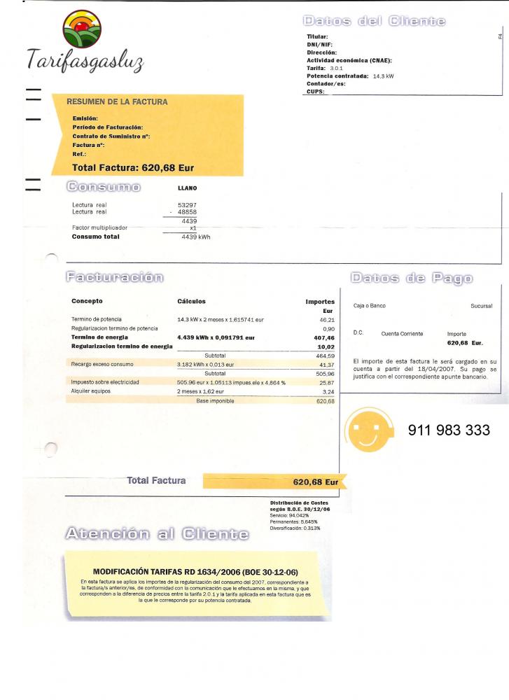

has visto una factura de electricidad?
Archivo adjunto 14983
y mis modales son correctos

No hagas el ridículo, iamke. Dónde están los dichosos kW/h en esa factura?
Y haz el favor de leer lo que escribo: kWh = kW multiplicado por hora !!

Como indica el_cobarde KW/h no existe como unidad de medida, la unidad es KWh , y en esa factura que tu mismo has puesto lo indica claramente, no veras en ella ni un solo KW/h .
Respecto a los modales no son muy correctos en el momento que menosprecias la ayuda que esta ofreciendo una persona en el foro de forma desinteresada, seria mas correcto indicar los posibles fallos que ves en la instalación como hago en este post que decir Si no sabes esta diferencia como vas a calcular una instalación de consumo fotovoltaico?...... dando a entender que no tiene ni idea respecto a instalaciones fotovoltaicas, luego resulta que el que esta equivocado eres tu, espero que al menos te sirva para respetar algo mas la opinión de otros foreros en futuros post, ya que el_cobarde intento aportar su conocimiento de forma respetuosa, aun no e visto un calculo de la instalación por tu parte para aportar algo al post y poder aprender el resto algo de los conocimientos que poseas, y estos foros suelen ser para aportar y aprender del resto.
