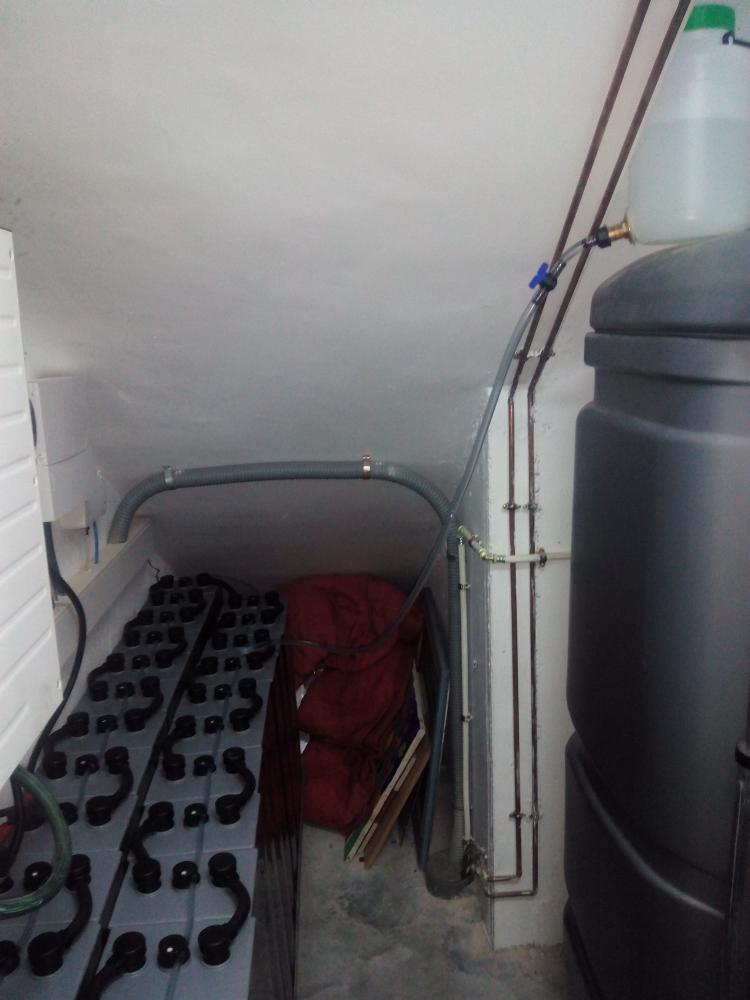

Buenas:
Os pego la instalación de autollenado que he hecho a las nuevas baterías. Empecé los primeros días abriendo a ratos la llave de paso por eso que había oído que a alguien se les había derramado, pero ahora mismo lleva un par de días la llave abierta y cayendo "gota a gota".........
Lo que veo es que las baterías de tracción son unas tragonas, a a este paso me voy a arruinar comprando agua destilada. Se beben casi 5 litros diarios!!! Espero que esto solo sea en verano...jeje.

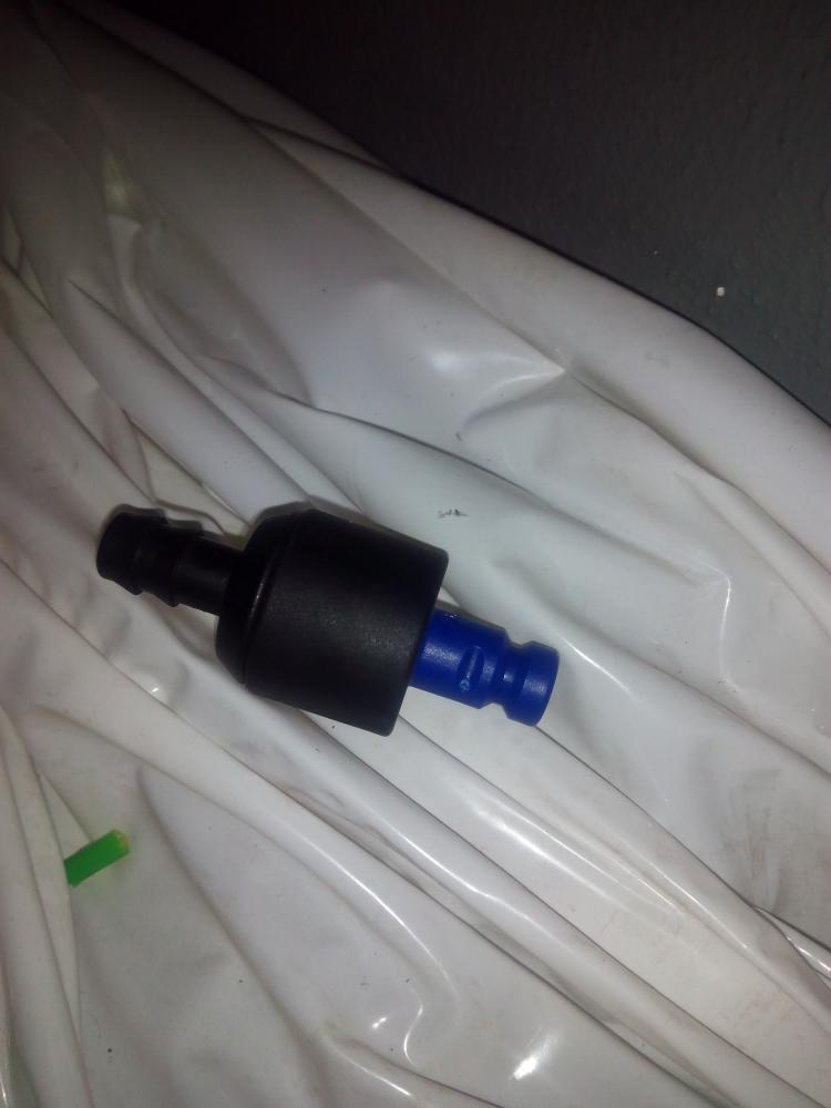

Por otro lado, me han "sobrado" piezas, y no se si esto va a ser un problema.....:cool:. Os pego la pieza que me ha sobrado (parece un cebador), por si alguien sabe cual es su uso......:leer:
Archivo adjunto 14938

Cinco litros diarios no es normal, podrías decirnos los voltajes de carga y flotación de tu sistema.

El sistema es bueno, cada tapón lleva una boya para controlar el llenado de cada vaso, lo que hay que tener en cuenta es que hay boyas para diferentes vasos, para diferentes baterias, en los auto llenados que conozco, en la entrada lleva un filtro y una especie de molinillo que gira al paso del agua, para ver si entra o no, y lo conectamos solo cuando carga y no siempre rellenamos, una vez a la semana, lo de la foto puede ser un filtro, pero suelen ser transparentes. Un saludo

La verdad veo demasiados litros, a no ser que tengas una fuga y se te este llenando el cofre de la bateria.

De momento he cerrado la llave de paso. Voy a ver si hay alguna fuga (no creo) y el tiempo que tardan en bajar un pelín las boyas. Me da la sensación que estoy ahogando las baterías :tongue:
Los parámetros son estos........
Flotación 2.27V (54.5V)
Absorción 2.58V (61.9V) 3 horas
Equalización 2.65V (63.6V) 2.5 horas
Saludos,
Francesc.
Re: Autollenado baterías. ¿qué opiniones tenéis al respecto?
Francesc Vilches
Es cierto, que las baterías de tracción necesitan tensiones altas, pero 61.9V para la absorción me parece mucho - no bastaría 60V?
Por otra parte, la tensión de flotación me parece algo baja, con 54.5V; más bien le pondría 56V. Pero esto no es tan importante.
Lo que realmente me asusta, son los tiempos. Las 3 horas de absorción diaria las reduciría a 2 horas.
Pero lo que no me cuadra en absoluto, son las 2.5 horas de ecualización! Cada cuanto tiempo? Una ecualización de 2.5h a 63.6V cada día?? Esto sería matar las baterías.
Si realmente ecualizas 2.5 horas a 63.6V cada dia, esto explica el consumo exagerado de agua !!
La ecualización solo, si la densidad no es igual en todos los vasos. Una vez al mes, como mucho. Si ecualizas cada día, adiós baterías. Tus pobres baterías deben estar burbujeando y calentándose todo el santo dia ... :quemao:

Pues la configuración del regulador no explica la sed exagerada de tu batería.
5 litros al día es una barbaridad! 5 litros en 10 días o en un mes, se aceptan; pero en un día, no.
Está el electrolito todo el tiempo "hirviendo"? Se calientan mucho las baterías (más de 35C)?

Siempre tengo la habitación fresquita y las baterías normalmente están a unos 25ºC..........me inclino a pensar que las he llenado demaseado. Llevo desde ayer con el grifo cerrado y las boyas marcan a tope.
Contaré cuanto tiempo tardan en bajar y ya haré la regla de tres............a ver si bajamos a el promedio que me estaba asustando y ya temía en pedir un préstamo para pagar tanta agua :-)

Quieres decir, que los 5 litros de "agua consumida" han sido 5 litros para llenar los vasos a tope?
Claro, si tienes 24 vasos y en cada vaso viertes 200ml, ya suma 5 litros ... :redface:
O sea, un susto para nada ...
Hazlo como dices, abriendo el grifo solo para poco tiempo y cuando haga falta.
