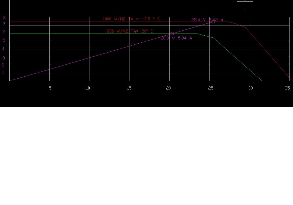

En este gráfico puedes ver un par de curvas de tu panel, una de color rojo con 1000 w/m2 y -7,5 ºC de temperatura ambiente (STC) y otra de color verde con 800 w/m2 y temperatura ambiente de 20 º C (TONC).
La recta de color rosa representa los posibles valores de V e I al tener conectado el panel una resistencia de 3,43 Ohm. El punto de corte con las curvas de color rojo y verde daría los correspondientes puntos de trabajo en cada caso. Como puedes ver, ninguno se corresponde con el punto de máxima potencia. Aparte, tienes que tener en cuenta que para cada irradiación y temperatura ambiente existe una curva en el panel, con un punto de máxima potencia. No puedes medir el punto MPP con una resistencia fija, porque para cada irradiación y temperatura el punto MPP es distinto y ni si quiera son directamente proporcionales entre ellos.Archivo adjunto 14929
Como estimaste los puntos de mi resistencia en la curva del panel? A ver si me puedes decir porque me gustaria hacer un excel con las diferentes irradiaciones para ver donde consigo el punto MPP en cada momento

Gabriel 2015 ha hecho los cálculos, suponiendo que tu resistencia tiene un valor de 3.43 Ohm
- Con un irradiación solar de 800W/m² (curva verde), la placa trabaja a una tensión de 20.3V ---> 20.3/3.43 = 5.92A (120W)
- Con un irradiación solar de 1000W/m² (curva roja), la placa trabaja a una tensión de 25.4V ---> 25.4/3.43 = 7.41A (190W)

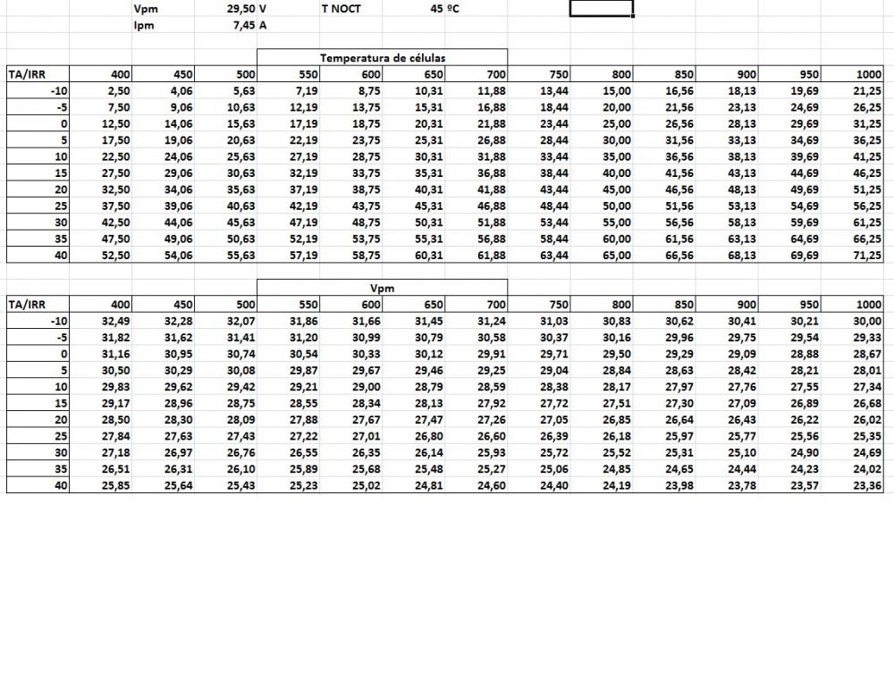

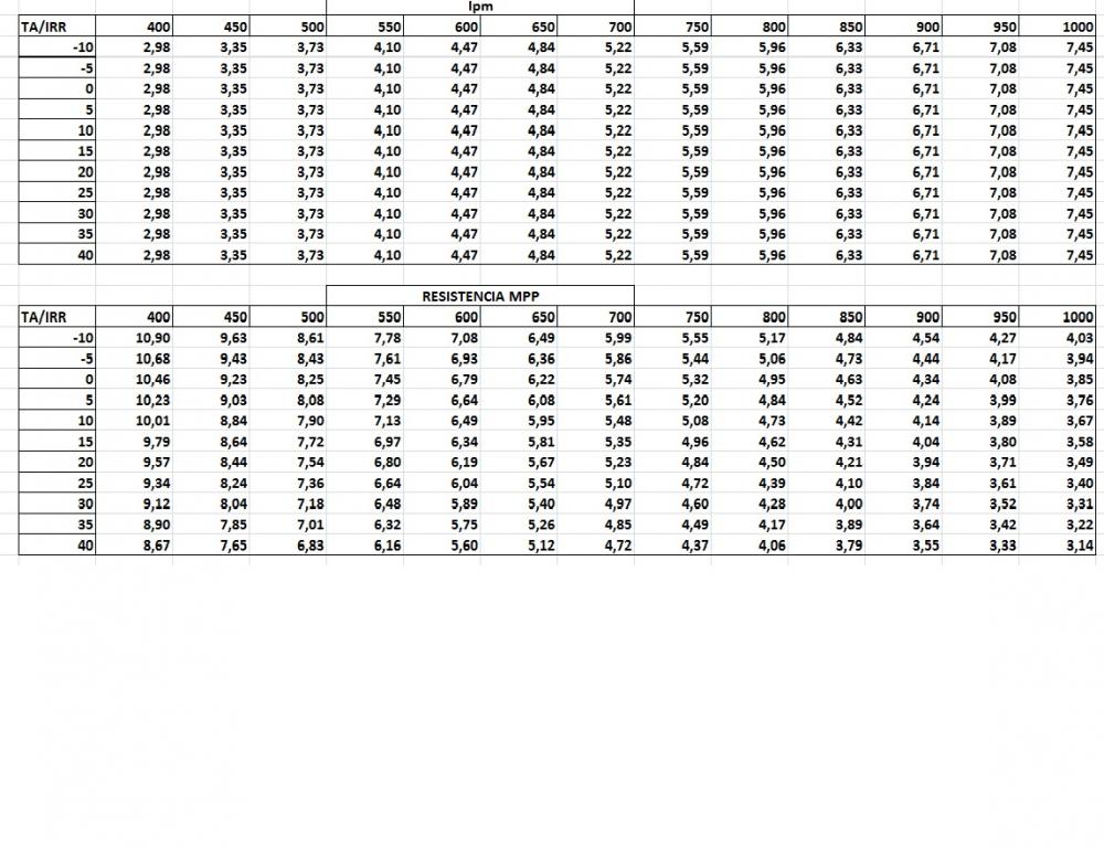

Yo me hice unas tablas con excel para ver si podía utilizar una o varias resistencias para medir Vmp e Imp en cada momento y ese estudio fue el que me hizo ver que no podía ser de esa manera, o que si podía ser, era de una forma muy complicada.
Archivo adjunto 14954
Archivo adjunto 14955
Son cuatro tablas, en las que se va calculando la temperatura de las células, la Vpm, la Ipm y finalmente la resistencia que hace que se llegue en cada caso al punto de máxima potencia.
Como puedes ver, habría que colocar en tu caso, resistencias desde unos 10 Ohm hasta 3 Ohm, haciendo un barrido en cada medición.
Por eso te comente que era mucho, mucho más sencillo y fiable medir en cada momento la Voc y la Isc y a partir de ahí, calcular la potencia disponible.
Como puedes ver, se utiliza también la Tª NOCT, que estimo en 45 º. Si tienes esa dato del fabricante, pásamelo y lo cambiamos, aunque no va a variar mucho la conclusión.
Archivo adjunto 14954 Archivo adjunto 14955

Lo primero que calculas es la temperatura de las células. Para ello, una aproximación muy buena, ojo, solo para el caso estacionario es : TC = TA + ((NOCT-20) * G ) / 800
donde NOCT es la temperatura de la célula para unas condiciones de G=800 w/m2, TA = 20 ºC y velocidad del viento de 1 m/s. El dato lo da el fabricante y si no lo da, pues se toma 45. G es la irradiación.
Una vez que tenemos estimada la TC, calculamos la Vpm. Para ello, utilizamos el dato de caída de tensión de máxima potencia por aumento de temperatura. Si no lo tienes del fabricante, tomas un 0,45 % por ºC de aumento con respecto a la temperatura de célula de 25 ºC.
Ipm es proporcional a la irradiación.
Rpm es el cociente entre Vpm e Ipm.
