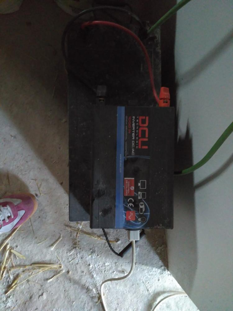

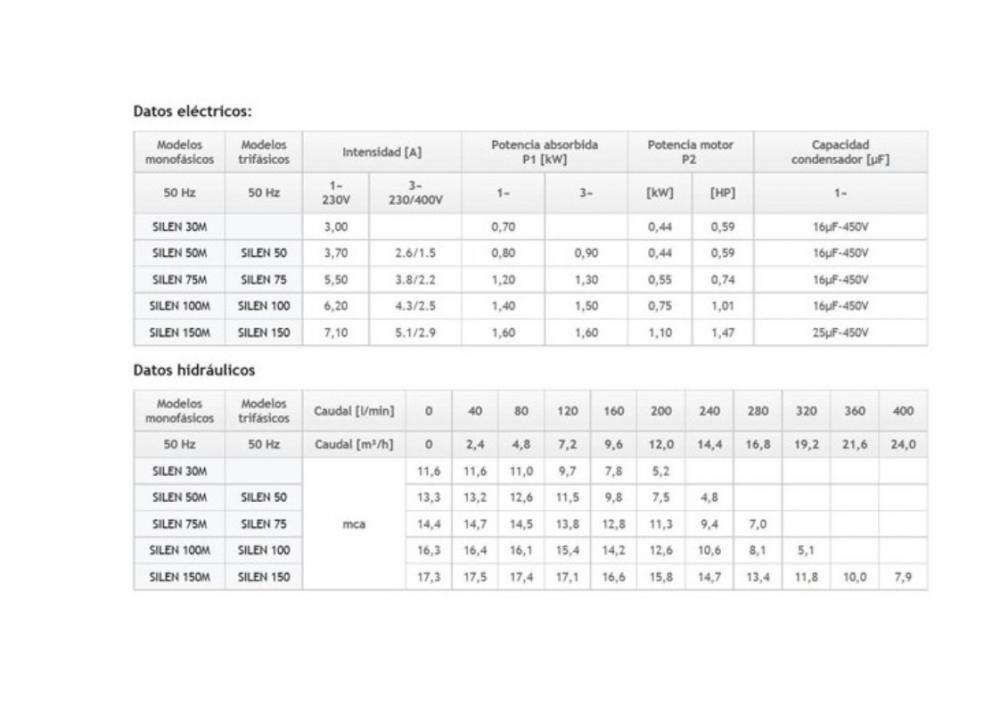

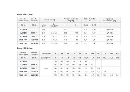

    esta sería la bomba.
    Funcionaria con este inversor que tengo?

    ¿Puedes especificar cual de las de la tabla es? ¿SILEN 50M, 75M o 100M?
    El inversor no te sirve con ninguna de ellas.

    Sería la silen 50
    Para ese inversor cuál sería?
    Sería mejor colocar la silen 100 y cambiar el inversor?

    OK.Yo me iría a uno de 2000VA (1600W) o mejor aún, uno de 3000VA (2400W).
    Con el inversor que tienes, dudo que funcionara ni la SILEN 30M.
    Yo tengo una AstralPool Victoria Plus monofásica de 1CV. El consumo teórico es parecido al de tu tabla. Lo único que me da 16m3. Al menos eso dice.

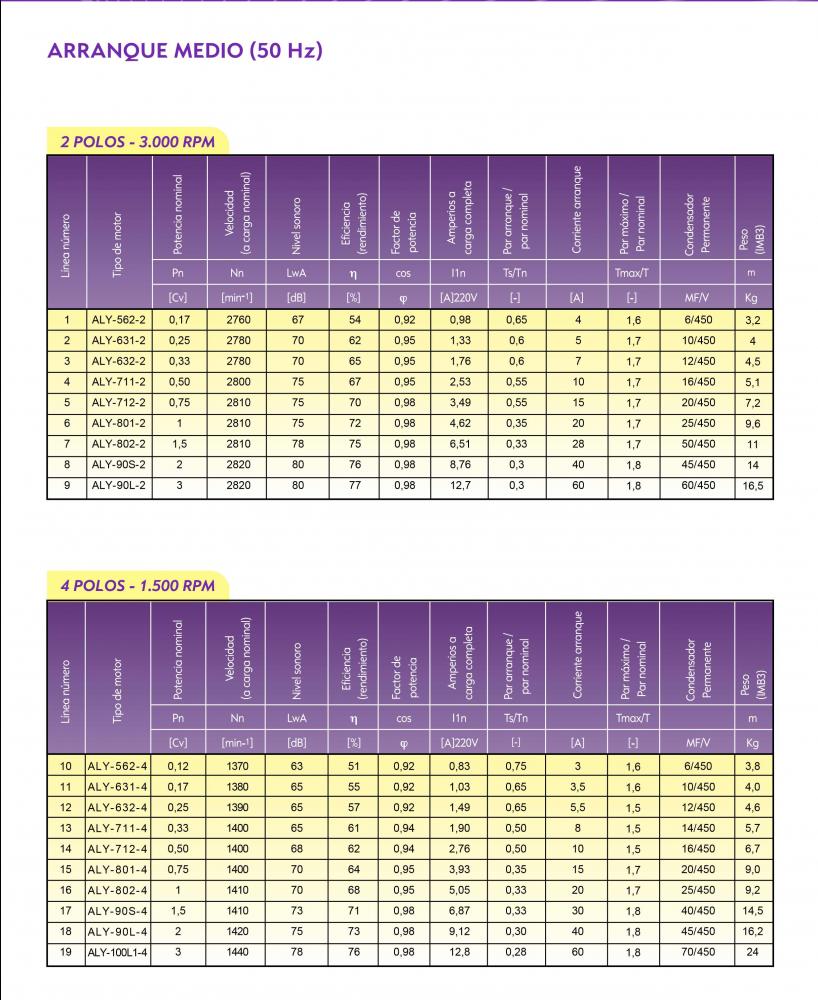

    Bueno, lo que está claro es que los motores que llevan esas depuradoras son malos de solemnidad. Si eres un poco manitas, cambia el motor por uno que cumpla las directivas IEC por 70-80 €.
    Uno de este tipo:

    Y no prefieres meterle un variador conectado al inversor por unos 150 €. En ese caso te valdría con un inversor de 1000 w, un motor trifásico de esa potencia, unos 60 €. Te ahorrarías las baterías, bueno, necesitarías una de sacrificio y el inversor te valdría con uno de onda cuadrada o modificada.
