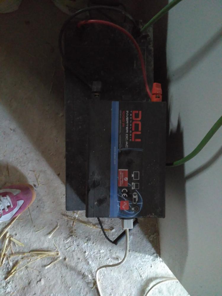

Archivo adjunto 14951
esta sería la bomba.
Funcionaria con este inversor que tengo?

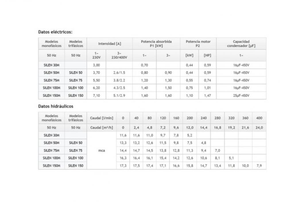

Archivo adjunto 14952Archivo adjunto 14952
Re: Consejo para alimentar depuradora piscina con FV
¿Puedes especificar cual de las de la tabla es? ¿SILEN 50M, 75M o 100M?
El inversor no te sirve con ninguna de ellas.
Sería la silen 50
Para ese inversor cuál sería?
Sería mejor colocar la silen 100 y cambiar el inversor?
OK.Yo me iría a uno de 2000VA (1600W) o mejor aún, uno de 3000VA (2400W).
Con el inversor que tienes, dudo que funcionara ni la SILEN 30M.
Yo tengo una AstralPool Victoria Plus monofásica de 1CV. El consumo teórico es parecido al de tu tabla. Lo único que me da 16m3. Al menos eso dice.

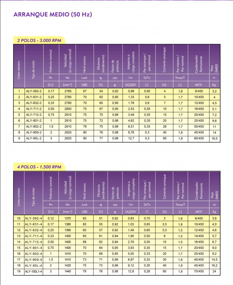

Bueno, lo que está claro es que los motores que llevan esas depuradoras son malos de solemnidad. Si eres un poco manitas, cambia el motor por uno que cumpla las directivas IEC por 70-80 €.
Uno de este tipo:
Archivo adjunto 14959
