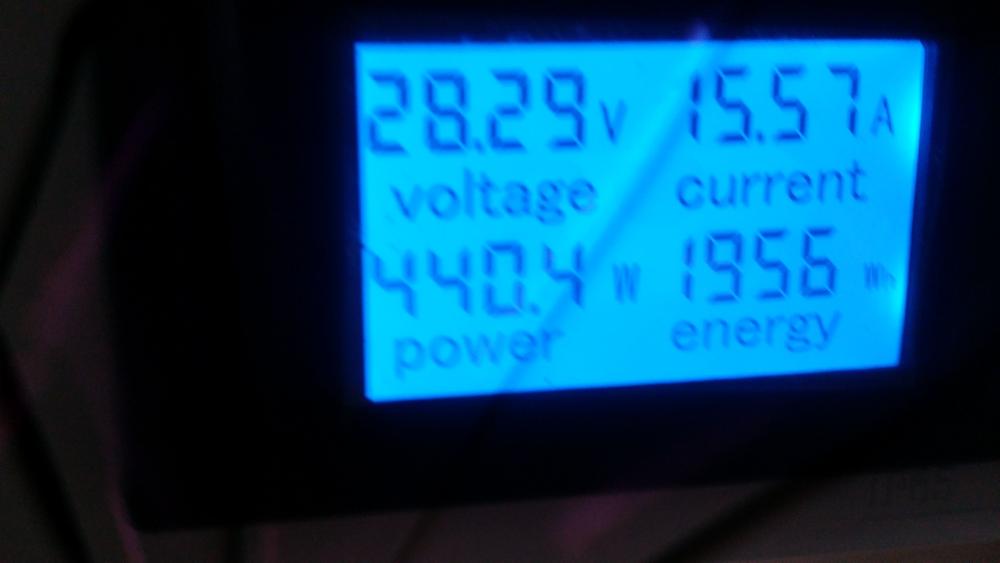

llevo toda la mañana en el tejado y resulta q los famosos conectores mc4 no hacian buen contacto....ahora m da esto...con 35 grados dia soleado
q opinais?
Archivo adjunto 15205
Re: Consejo para alimentar depuradora piscina con FV
NO hay manera de que suba la tensión. Nunca llega a 28 V?
Son 400W reales (25.37V * 15.86A = 402W)
Tienes 680Wp instalados, pero hace calor y no tendrás las placas perpendicular al sol ---> parece razonable.
Te ha costado, hombre! Pero habrás aprendido algo y ahora conoces mejor a tu sistema FV.
Gabriel 2015
Tienes que darle tiempo a la batería. Debes entender lo que son las fases de carga bulk, absorción y flotación ...

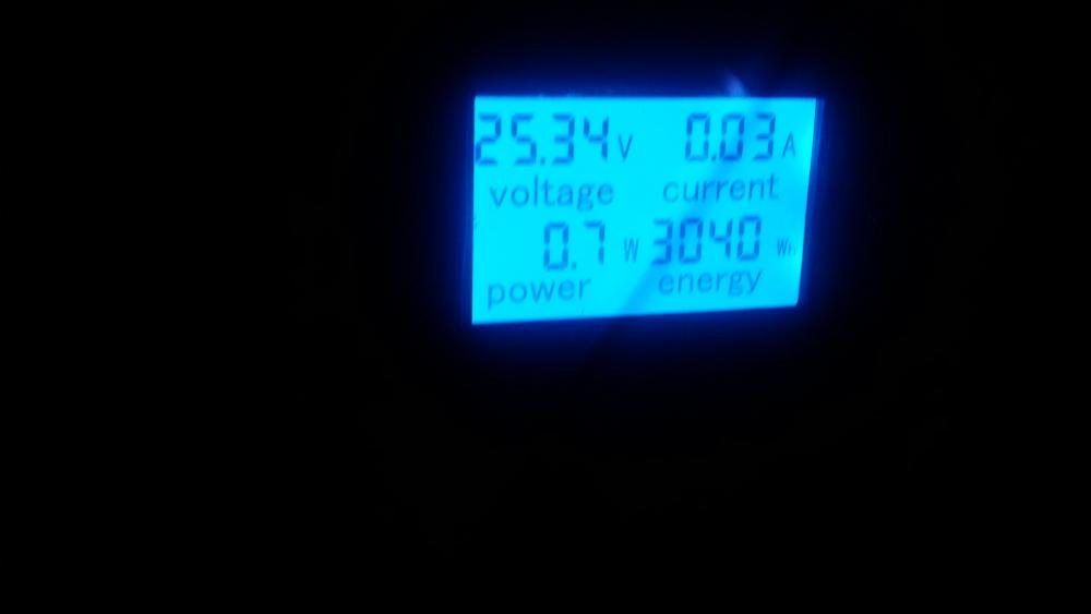

lo proximo 2 placas mas y un mppt funpusun de esos chinos imitacion al victron q dicen q va muy bien....acepto sugerenciass...
de 50 amperios q mas el momitor d baterias sale por unos 110 euros
esto marcha...
Archivo adjunto 15206
Ahora sí. Con un MPPT no vas a sacar mucho más.

buenas nochess....hoy he subido al campo sobre las 18.00 y las baterias estaban en flotacion....hoy ha hecho mas d 40 grados y esta ha sido la produccion
Archivo adjunto 15210
