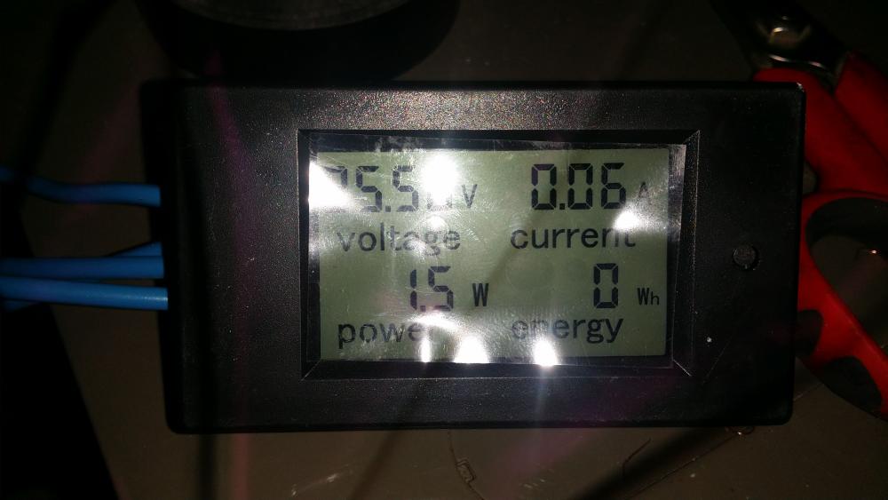

    Predeterminado Re: Consejo para alimentar depuradora piscina con FV
    lo he conectado y el aparato solo me marca voltaje....amperios watios y wh esta a 0
    esto es normal a las 8 d la tarde?Consejo para alimentar depuradora piscina con FV-img-20160830-wa0007.jpgg
  23. #123
    Cita Iniciado por p4ink Ver mensaje
    Hombre, a las 20:00h ya no hay casi nada de sol - de donde quieres que vengan los amperios?
    Mira lo que te marca mañana, con sol, y si siguen fallando los A, W y Wh, mira si te has equivocado con pos y neg del shunt. Estos 3 valores todos vienen del shunt.
    Veo que has puesto todos los cables en azul. Sería mejor de color diferente (rojo y negro, p.e.), para no confundir pos y neg.

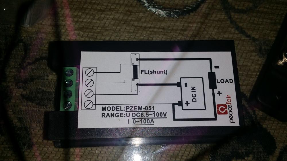

  24. #124
    p4ink está desconectado Forero
    mar 2015
    murcia
    289
    el cobarde perdona mi ignorancia pero es que al final me lie con tanto cable! jeje
    este es el esquema.
    pues aunque parece muy facil yo me he liado. puedes explicarme exactamente a que cables se conecta? gracias.
  25. #125
    Numeramos los 4 bornes/tornillos del 1 al 4, de arriba abajo tal como se ve en tu foto.
    - En el 4 va el positivo de batería (o salida del regulador)
    - En el 3 va el negativo de batería (o salida del regulador)
    - En el 2 va el tornillo del shunt más cercano al regulador
    - En el 1 va el tornillo del shunt más cercano a la batería
    Es un poco diferente al esquema, porque en FV el regulador hace el papel de fuente de energía (lo que suele ser la batería) y la batería hace el papel de consumo (lo que en el esquema es el "load").
