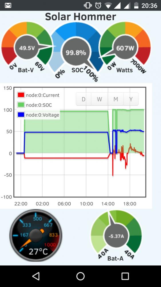

Así quedó la pantalla gráfica en la monitorización online de un Victron BMV-700.
En total 24 datos relativos al buffer del dispositivo BMV, no se que voy a hacer con tantos datos :confused:
Está realizado mediante un Arduino-UNO, una ethernet shield, tiene también incluido un termistor para monitorizar la temperatura, una pinza amperimétrica SCT-013-000 (100A) (es la única que tenía disponible) y un relé.
Dispongo de dos híbridos tipo Voltronic en paralelo, para reducir el consumo (sobre todo nocturno), he utilizado la la pinza amperimetrica que medirá la intensidad de consumo instantánea, y en mi caso, si supera los 9 amp de consumo conectará al esclavo.
El BMV se conectará mediante el cable Tx al Rx de Arduino y compartirán también GND.

Así quedó la pantalla gráfica en la monitorización online de un Victron BMV-700 ... Una pequeña caja estanca para meterlo todo.

En tu gráfica online, nikitto (http://asako.sytes.net/), desde que revisaste los contactos, veo la intensidad de carga en flotación oscilando en torno a +1.2A. Pocas veces Ishunt se "escapa" a volores negativos, pero solo para décimas de segundo. Creo que es la fluctuación de la medida, no son valores reales. Si en estos momentos el Arduino detecta Ishunt < 0 y empieza a decrementar la señal PWM, no pasa nada, porque en el siguiente paso Ishunt ya vuelve a ser > 0, y el Arduino incrementa PWM.
Siempre se puede hacer lo que dices: dejar un margen de error, pero creo que no hace falta.
Además, para reducir las fluctuaciones de Ishunt que se ven en la gráfica (de +/-1A, aproximadamente), pienso medir 10 o 20 veces y coger la mediana de los valores medidos. Creo que esta mediana nunca será negativa.

¿Tienes posibilidad de cambiar las escalas de las gráficas?....yo empezaría por ejm la zona roja del SOC o de Vbat a un valor distinto de 0
En tu caso parece logico que tuvieras en el grafico cuando esta conectado el 2º hibrido,...¿no?

Hola Manuel, disculpa pero hasta hoy no había leído tu post.
Intento contestar a tus preguntas:
- Si, se pueden cambiar las gráficas o las escalas.
- efectivamente, se puede implementar fácilmente la conexión del segundo híbrido, pero no le veo la utilidad.
- Consumo diario, pues depende del largo de la cadena de caracteres que envíes y de las veces que los envíes, en caso y tirando largo no más de 1,4 megas diarios.
