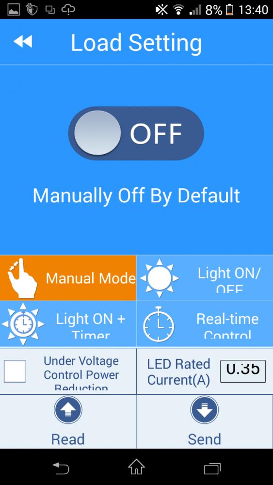

Hola. En la página de epsolar se encuentra el programa para pc y smartphone, es más en el apartado de accesorios venden su propio conversar de rs485 a wifi o por bluetooth lo que me imagino que a un precio bastante más caro. Contando lógicamente que las opciones que doy sean compatibles, sobre todo la del wifi

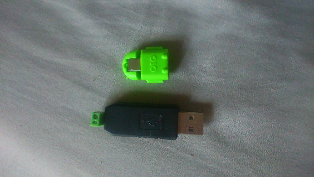

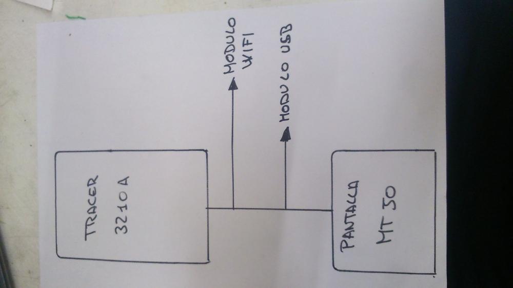

Bueno despues de un mes ya he recibido el adaptador y tenia por casa un adaptador OTG así puedo conectarlo a un móvil o tablet Android. La parte complicada es ir un día al terreno y ver si funciona. Un apunte interesante acerca del modbus, a los dos cables de transmisión se le pueden conectar más dispositivos en paralelo, así que si funciona probaré a comprar el adaptador de rs-485 a wifi y podre tener los dos adaptadores más la pantalla mt-50 al mismo tiempo. Continuaré mostrando los avances

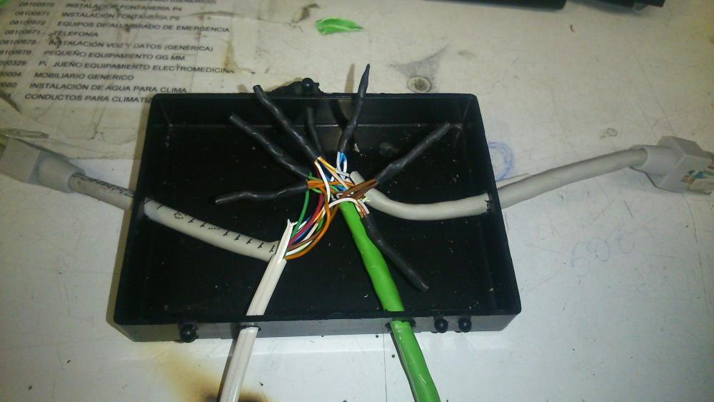

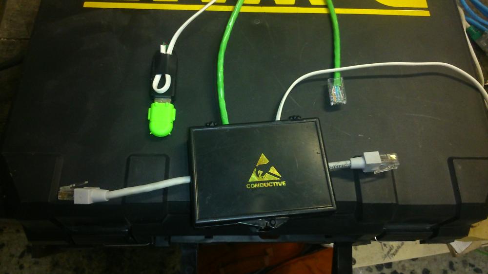

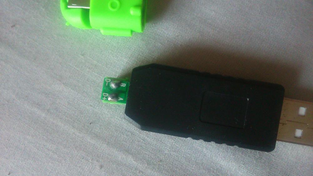

Bueno parece que este finde voy al pueblo y podre probar el "enjendro" que he echo. Lo primero que he echo es unir 3 cables RJ45 soldando los 8 cables y despues he usado un cable telefonico para conectar el convertidor RS485 a USB soldandolo a los cables verde y azul de los RJ45. Despues cada soldadura la he protegido con macarron termoretractil y todo esto dentro de una caja que tenia por ahi. Adjunto fotos y os comentare que tal ha ido la prueba.

Bueno comentamos los avances o mejor dicho los atrasos, tras la primera toma de contacto resultado..... Fracaso absoluto. Parece como si mi móvil no detecta el adaptador Rs485, ya no se si es el otg o el mismo adaptador. La pena es que no he traído el portátil para hacer la prueba...... Seguiremos informando
