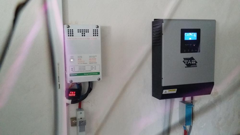

Saludos, pues eso, desde hace cosa de 2 semanas tengo enchufado un frigorifico en la casa de campo y todas las mañanas cuando voy al campo me encuentro el inversor (un hibrido) con el error 6.
He comprobado una noche que me quede haciendole el puesto, que el error salto con bateria a 12.2v
El frigorifico es de clase a con un consumo anual de 272kwh, mi sistema de dia lo aguanta perfectamente llegando a flotacion de lunes a viernes, los sabados y domingo no pq no para de abrirse el frigorifico.
Alguien sabe alguna solución?

Si te es posible yo monitorizaria
- la tension de bateria
- la tension en bornas del inversor
- Intensidad de descarga de bateria
- SOC
Con estos datos, si puedes guardarlos cada poco y analizarlos, casi seguro que ves lo que pasa
Si al final es problema de SOC bajo por la noche que hace que las baterias no aguanten el pico de arranque se pueden hacer varias cosas en plan "barato" (desconectar las maximas cargas por la noche e incluso desconectar el frigo y encenderlo solo un rato para que mantenga temperatura)

Como indica el_cobarde, yo tuve exactamente el mismo problema con un hibrido... al principio mi mente se desvio pensando en problmeas de temperatura y motor congelado, pero lo que de verdad fallaba era un vaso de una batería monoblock (eran 2 en serie).
La batería averiada de forma aislada, en cuanto le metías carga subía muy deprisa hasta los 15v, y en cuanto intentabas descargarla bajaba muy deprisa hasta los 10v.
Esto hacía que cuando veías el voltaje total con las 2 en serie, pareciera un voltaje "normal" en fase de carga... pero lo que ocurria es que la mala se ponía a 15v y la buena se quedaba en 12v... resultado 27v... en cuanto caía el sol e intentaba arrancar el motor se venía abajo el inversor.

acabo d llegar al campo y m encuentro sin luz otro dia mas
Archivo adjunto 14851
mi unica esperanza es este sabado cuando ponga la otra bateria y los paneles e inversor nuevos q nunca mas m lo de.
lo que me refiero con dejarla en reposo es desconectar la bateria cn un voltaje de 12.6v y a la hora medir a ver si lo mantiene

Sigo apostando a problema de la batería... pruebala de forma aislada... y si tienes un cargador independiente también...
1 - Desconéctala y mide voltaje
2 - Espera 1h en reposo, y mide voltaje
3 - Ponla a cargar un rato, y ves mirando el voltaje cada 1-2 minutos a ver si sube muy deprisa o despacio
4 - Ponla a descargar (ej, conectale una bombilla de 12v de coche o similar), y lo mismo ves mirando el voltaje cada 1m a ver si baja deprisa o despacio.
Si los voltajes van subiendo/bajando poco a poco, a priori no parece estar "rota" y el problema será otra cosa... Faltaría ver la capacidad real, y si lo que se ha quedado sin capacidad de carga real, y por las noches simplemente se descarga del todo...
No olvides el autoconsumo del inversor que no es despreciable...

Pues despues de ampliar el sistema a 24v con una bateria más y dos placas, aparte de cambiar de inversor a uno de 3000va 2400w, ya no da el error por las ncches.
El viernes le volvi a hacer el puesto al inversor y dio el error de madrugada con la bateria a 12v, conclusión, el error lo daba con bateria baja, se ve que no aguantaba el pico de arranca del compresor.
