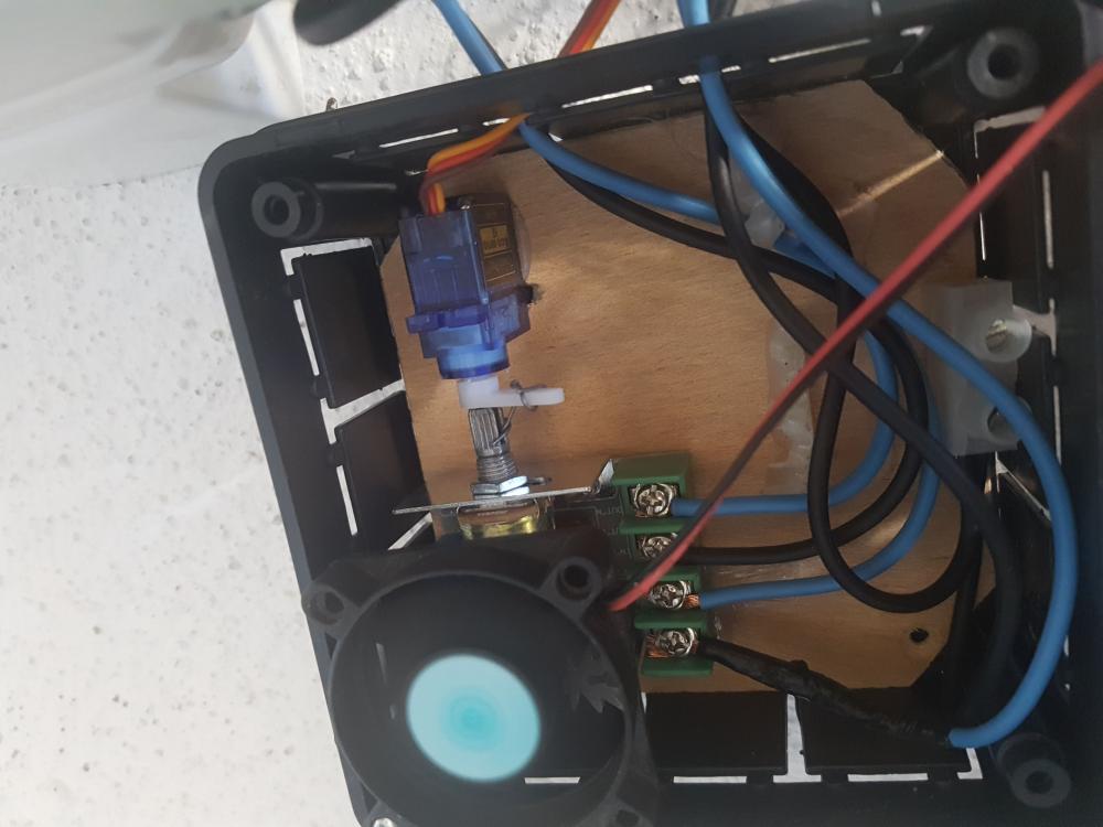

    Hola!,
    Se que este tema es antiguo, pero creo que es lo más oportuno
    En mi caso tenía el mismo problema, regular la carga de un termo de 1500W para aprovechar excedentes.
    Tras mirar muchas soluciones pwm o kemo, he optado por un regulador chino de 2000W+ ventilador + Servo controlado por el adruino: Barato barato
    Módulo de potencia "chino barato", sustituyendo al KEMO M028N-20191007_143129.jpg
    Funciona bien, aunque para hacerlo estable arranca a un mínimo de 800W
    Qué os parece?
