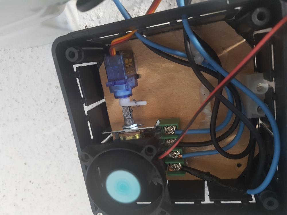

Hola!,
Se que este tema es antiguo, pero creo que es lo más oportuno
En mi caso tenía el mismo problema, regular la carga de un termo de 1500W para aprovechar excedentes.
Tras mirar muchas soluciones pwm o kemo, he optado por un regulador chino de 2000W+ ventilador + Servo controlado por el adruino: Barato barato
Archivo adjunto 22150
Funciona bien, aunque para hacerlo estable arranca a un mínimo de 800W
Qué os parece?
