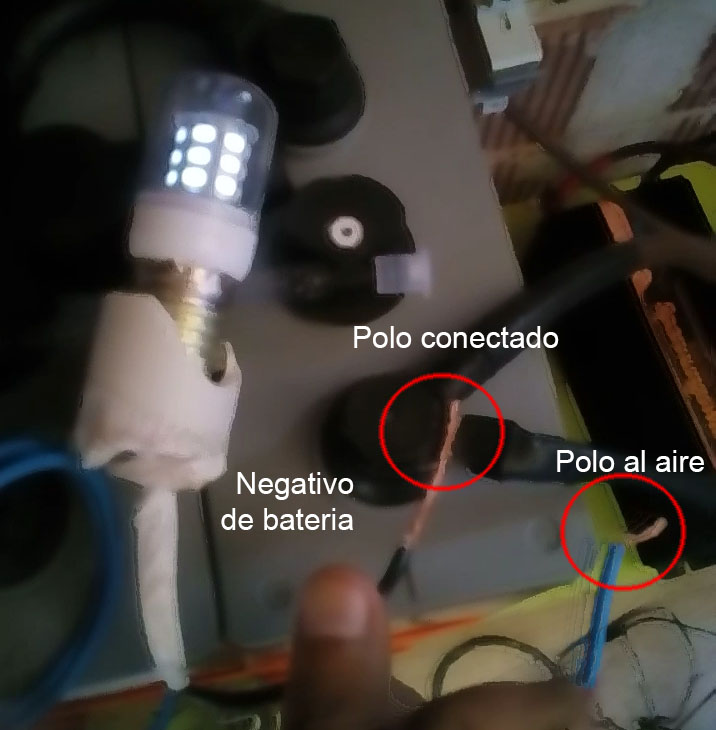

Hola a todos, necesito vuestra ayuda, el caso es que tengo un sistema solar aislado con un inversor xantrex de 1400w, he cambiado este inversor por otro de la marca DoPower de 2500w, los dos de onda pura, el caso es que con este nuevo inversor los leds de las habitaciones que funcionan en otra linea separada a 12v directos de las baterías se me quedan semiencendidos aunque el interruptor esté desconectado, con el xantrex no ocurre.
En la imagen se puede ver como solo conectando un polo directamente a la batería el efecto sigue apareciendo
Archivo adjunto 14844
Googleando he leído que es una "energía residual" que con un condensador en paralelo se soluciona.
Mi preocupación es si este efecto puede repercutir en la vida de las baterías o en cualquier otro elemento de la instalación?
Se aceptan consejos, estoy bastante preocupado.
Saludos y gracias

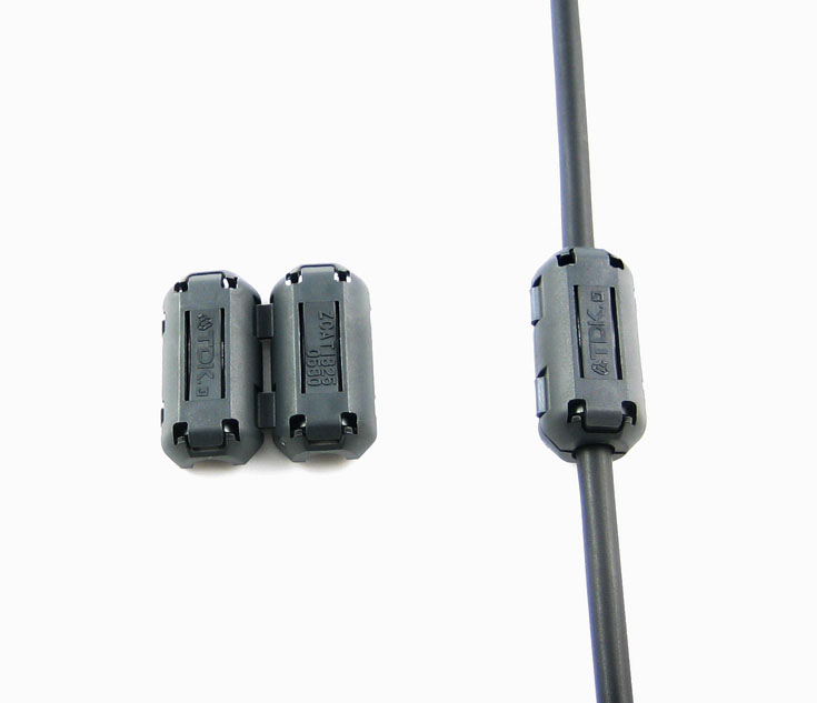

También puede convenir unas cuentas de ferrita en los cables input/output (ferrite clamp), tipo:
Archivo adjunto 14845
Todo esto lo puedes encontrar en cualquier tienda de electrónica o online.
Y no, no puede dañar la batería aunque es un indicativo de calidad pobre del conversor.

Si no he entendido mal....
- Coges un casquillo con una bombilla led
- Conectas solo el polo negativo a la bateria
- Dejas el otro polo de la bombilla al aire
En esa situacion se te ilumina (un poco) la bombilla
Si es asi ..... esta claro que tienes mucho EMC como comenta jeopardizze y/o mucho ruido por el cable negativo
Tienes posibilidad (osciloscopio) de ver la señal de los inversores tanto a la entrada como a la salida?

Hola, fofito.
Algunas de estas bombillas de led, no tienen sentido. (Tienen un puente de diodos en el casquillo).
Estan previstas para foncionar tanto en 12v CC que 12v CA.
Para saberlo, sencillo, conectas tu cable azul a +, y el cable negro al -, y luego, el contrario.
Si se enciende en las 2 posiciones, puedes intentar de hacer la prueba (la de tu foto), con un solo hilo, pero poniendo el hilo azul, en un borne, u otro.
Puede ser que con eso solucionas el "problema" (las bombillas que se quedan a "medio" encendidas, les intercambias los hilos)

Efectivamente estasbombillas led no tienen polaridad, trabajan en alterna
La siguiente prueba es poner una regleta con filtro EMI antes de la instalación de la casa.
Hay una cosa que no he comentado que quizas tambien ayude, NO tengo toma de tierra, lo cierto es que la instación es provisional, hasta finales de mes no puedo colocar la piqueta de tierra y llevar la instalación a su sitio definitivo, imagino que esto ayudará a eliminar pasaritos.
