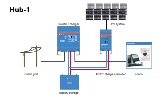

Muy buenas, me gustaría saber lo siguiente:
Una instalación solar fotovoltaica aislada con paneles de 72 células, regulador de mppt y tensión en las baterías de 48 V, ¿¿¿¿ podría conectarse en un futuro a la red eléctrica????, ya que tengo entendido que los paneles solares de 60 células son los que están diseñados para poder conectarse a la red, si no es así me gustaría que resolvierais esa duda, ya que llevo toda la tarde buscando información para intentar aclararme.

Claro que si, da igual el tipo de panel en este caso, incluso puedes verter a la red tu acumulación de batería, o apoyarte en ella solo en momentos puntuales. Incluso tus electrones pueden llegar al jacuzzi de algún ex ministro.
Tienes soluciones sencillas como esta Archivo adjunto 14840
o mas complejas, todo depende de que tu inversor sea configurable para ello

Victron, SMA y Outback ofrecen todos buenas soluciones para sistemas aislados con la posibilidad de apoyarse en la red e incluso verter excedentes a la red. SMA y Victron para el vertido a red (que de momento desde luego no interesa, pero puede que en un fituro sí y no está mal tener la opción) trabajan con inversores de conexión a red gestionados por el inversor-cargador mientras Outback funciona con reguladores de carga (pero igualmente ofreciendo la opción de verter excedentes a la red).
Para presupuestos más bajos tienes los "híbridos" chinos de Voltronic. La serie "Infinisolar" igualmente es muy versátil y permite funcionar tanto con como sin red y verter excedentes a la red o no.
Re: conexión a red con paneles de 72 células
Victron va con inversores o reguladores de carga. Véase HUB 1 o el HUB 5 cuando lo tengan listo para acople CC. El 4 es para inversores.

¿Pero son capaces de verter a la red los excedentes que produce el regulador de carga?
Claro, hay un cable para evitar cesar la producción cuando hay batería llena.
