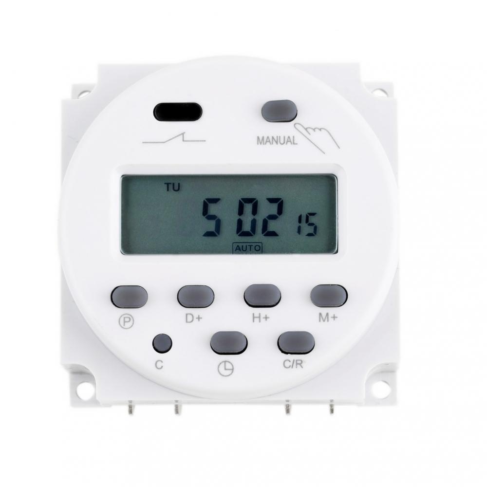

    Hola
    Hace tiempo lei un post (que no consigo encontrar) sobre una pequeña bomba de 12v que estaba controlada por un programador horario de 12v de este estilo:
    Programador horario 12v-hot-worldwide-lcd-digital-power-programmable-timer-ac-12v-16a-4-4va-time-relay-switch.jpgProgramador horario 12v-hot-worldwide-lcd-digital-power-programmable-timer-ac-12v-16a-4-4va-time-relay-switch.jpg
    Hot Worldwide LCD Digital Power Programmable Timer AC 12V 16A 4.4VA Time Relay Switch-in Time Switches from Electrical Equipment & Supplies on Aliexpress.com | Alibaba Group
    El caso es que me veo en la misma necesidad, controlar una pequeña bomba de 12v, pero en mi caso directamente conectada a panel, que puede elevar el voltaje a 16 o 17v.
    Viendo este programador que trabaja a 12v, me pregunto si funcionara bien a 16 o 17v, y 0v por las noches. Por las noches parece que lleva una batería interna que se autorecarga por lo que no sería problema.
    Y la otra duda, es que parece pensado para que la corriente primaria sea 220v, aunque supongo que no sería problema que fuera 12v.
    ¿Alguien lo tiene (o parecdido)?

    Tengo uno ( distinto a ese ) que funciona a 12V y lo he estado buscando durante 15 minutos, pero no he sido capaz de encontrarlo, si aparece hago una prueba y te comento lo que sea

    Yo lo tengo pero solo para una luz Led (seguridad. Sin corriente creo que solo guarda la programación y hora creo que no activa el relé. Lo tengo conectado a la salida del regulador la de carga
    Creo que había un forero que lo usaba para controlar una bomba ( o lo he soñado)

    Si lo he entendido bien quieres controlar una Bomba a 12V CC, por tanto cuidado con la intensidad maxima prevista que tienes
    El aparato que pones es para 220V AC
    ¿Que watios tiene la bomba a controlar?

    La bomba aun no esta elegida, pero algo entorno a 40w-50w, con un panel de 50w. Tengo una de 60w para hacer pruebas.
    No importa el rendimiento, es simplemente para mantener el nivel de una fosa que se filtra el agua. Con que saque 30 o 40 litros a la hora durante el dia es suficiente.
    Lo del regulador, es un enlace de uno muy parecido que tenía apuntado de algún compañero que lo usaba a 12v, por eso he supuesto que la parte primaria también puede ser a 12v.

    Como enlazas manterner el nivel de una fosa con control horario?
    No es mas logico conmutar por nivel de agua?

    Si, sería lo lógico Pero hay horarios en los que se quiere que no este sacando agua, ya que adonde la echa es una zona que pasa gente... es un doble control horario + nivel.

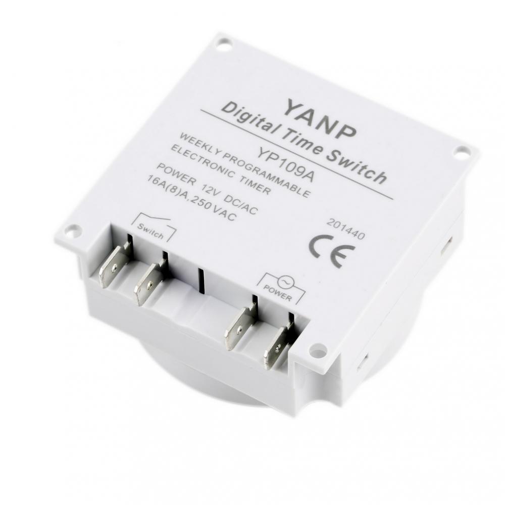

    Hola , acabo de comprar uno igual ,,, es un "Chinorri " parece que funciona biem lo peor que tiene es el Botón " C/R" que debes pulsarlo 4 veces para que poder cambiar la programación o utilizarlo de forma manual. la programación no se pierde el mio lleva ya 2 días sin alimentación y sigue igual. ahora con un panel de 50w no se...... no creo que pase nada aunque suba la tensión a 17v pues la intensidad es muy pequeña.. pero yo para asegurar me le pondría un regulador de 3w . de todas maneras el reloj ese vale 8€
